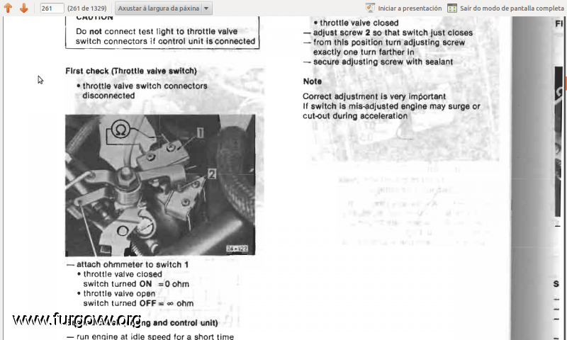

comprueba las conexiones de la válvula de aire a ver si tienes suerte y es sólo una mala conexión, el sensor de la mariposa tiene ajuste http://avaxhome.ws/ebooks/Volkswagen_Vanagon-Transporter_1980-1991_OFRM.html página 24.33 tiene un tornillito(nº2) que apoya en el sensor de ralentí(es como un interruptor) cuando ese tornillito apoye en ese interruptor el polímetro tiene que marcarte 0 ohmnios y el motor tener ralentí suficiente para mantener encendida la furgo (mi inglés no es muy bueno traduce primero las instrucciones correctamente)
