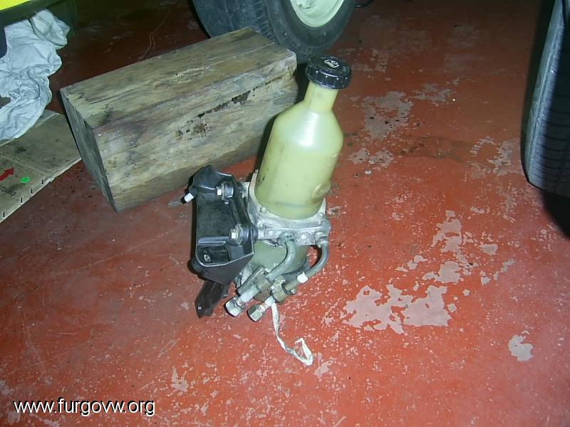

Primera duda la bomba ya que este modelo no ha existido nunca con direccion asistida por lo que no habia ninguna que poner de origen y las de los demas modelos imposible acoplar en este motor por que va todo tapado con chapas y las poleas van con la turbina del aire asi que a buscar otra solucion.

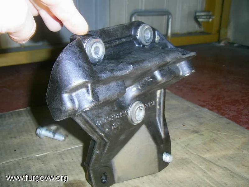

Esta paso por poner una bomba de renault
el problema fue colocarla en algun sitio que entrara y que se pudiese colocar con su soporte

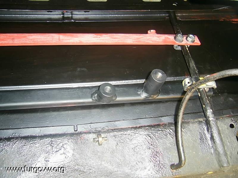

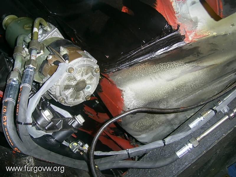

la opccion fue colocarla detras del frente sujetada a dos varillas que estan soldadas al chasis para lo cual tube que hacer dos acoples para ponerlo atado a ellas

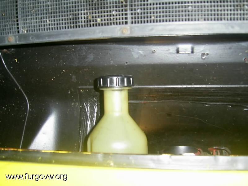

esta es la parte del deposito que queda detras de la parrilla de los faros

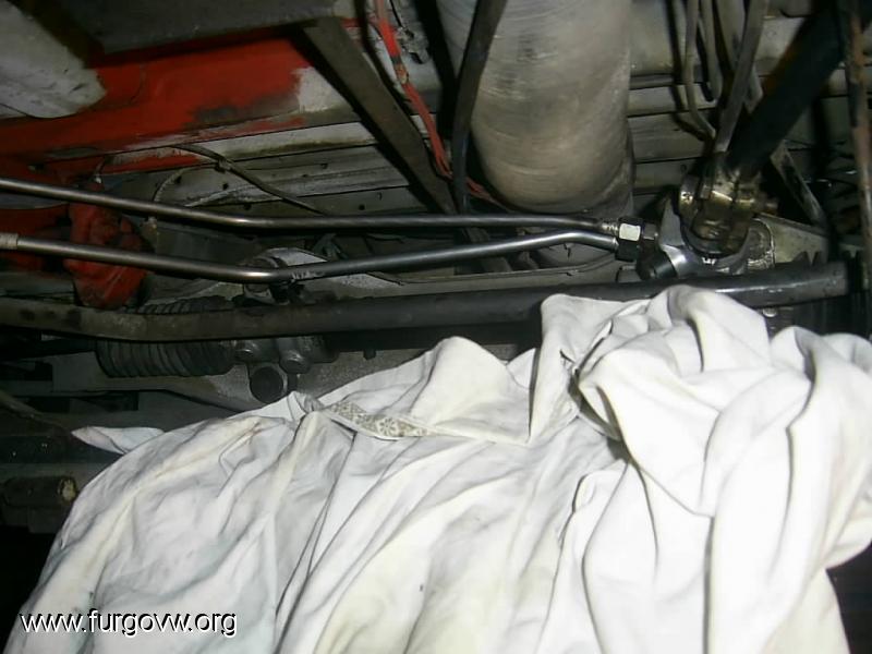

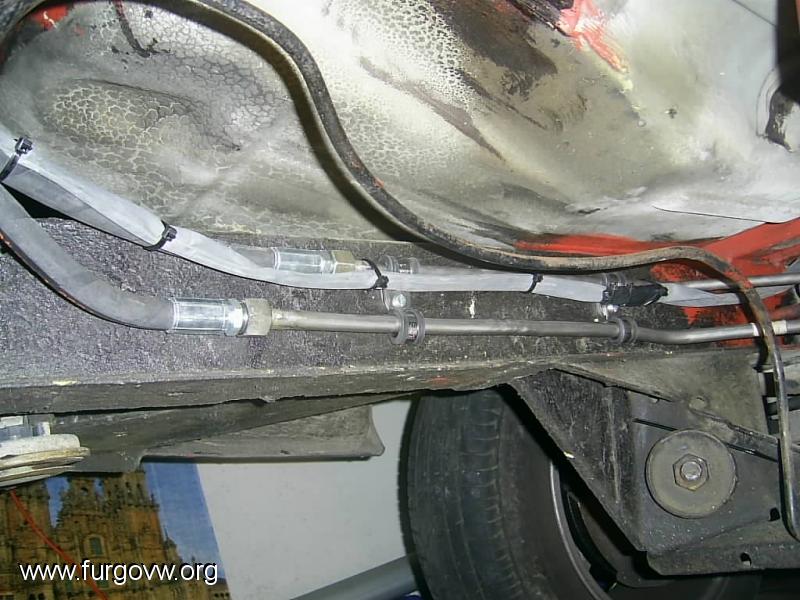

a continuacion, resuelto esto y tras colocar la cremallera en su sitio hacer los tubos para conectarla con la bomba
el tramo final lo conecte con dos tubos flexibles de alta presion

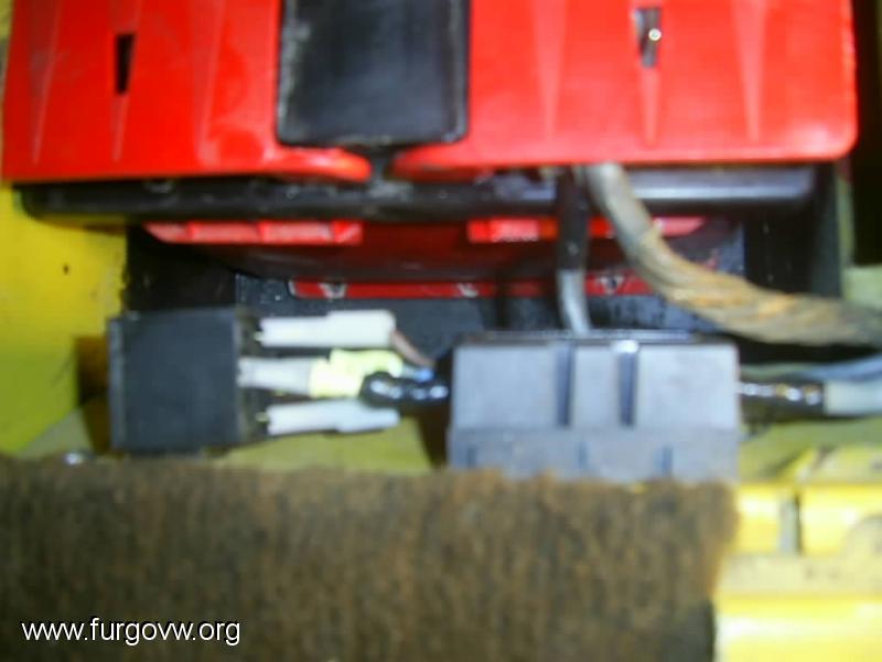

y para finalizar las conexiones electricas desde la bateria, fusible y rele que se acciona solo cuando la furgo esta arrancada

bueno vallamos por partes, la bomba no funcioa solo con el contacto, hay que arrancarla entonces entra el rele y la activa.
el circuito electrico es de lo mas sencillo, he tomado de la bateria directamente a un fusible, de este al contacto del rele y de este a la bomba. El rele se activa en paralelo con el rele de separacion de baterias, que como sabeis solo entra cuando el motor arranca.
la bomba es de una kangu que creo es la misma que la del clio o del R19 diesel o sea facil de encontrar a mi me costo 80€ los tubos son nuevos pero con un dobla tubos se pueden aprovechar los de origen si estan bien y solo hace falta lo de 1´5m, los que me mandaron a mi estavan medio podridos y como tenia en fabrica nuevos de inoxidable pues eso que aproveche, rele 5€ y los racores me los regalo el que fabrica en el curro.
no se si os valdran las explicaciones quien quiera saver algo que lo pregunte y encantado le ayudare si esta en mi mano

la direccion es una que estaba en venta en el foro y es lo mas dificil de encontrar ya que estuve llamando a los desguaces de media españa y ni de coña, la bomba de la expres no se si valdra, la del clio y el 19 si, que es la misma o muy similar y los tubos de salida y retorno son de la misma medida que los de la t3 por lo que deducco que el caudal es el mismo lo que hace que funcione de p.m. y no hace falta mucho mas los tubos son los mismos cojes el tramo mas cercano a la cremallera que lla tiene el enganche necesario mides la distancia que hace falta les das la forma y cortas. para el otro extremo cojes el trozo de tubo que sobra y con un soplete calientas el  ovalillo y lo sacas que sale solo y lo aprovechas con la tuerca para el extremo que has cortado, si al comprar la bomba te la dan con el latigillo original que viene embutido ya lo tienes resuelto, si te pasa como a mi que para quitarla partieron los tubos y de los latigillos nada de nada pues cortas los tubos de salida de la bomba y con otro de los trozos de tubo que te sobran, quitas los ovalillos sueldas con plata y compras latigillos y listo. perdonar el toston, no se si me habre explicado bien pero con esto y las fotos creo que queda un poco clarificado si no  lla sabeis preguntar.
