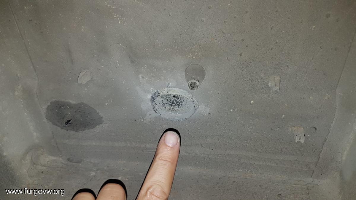

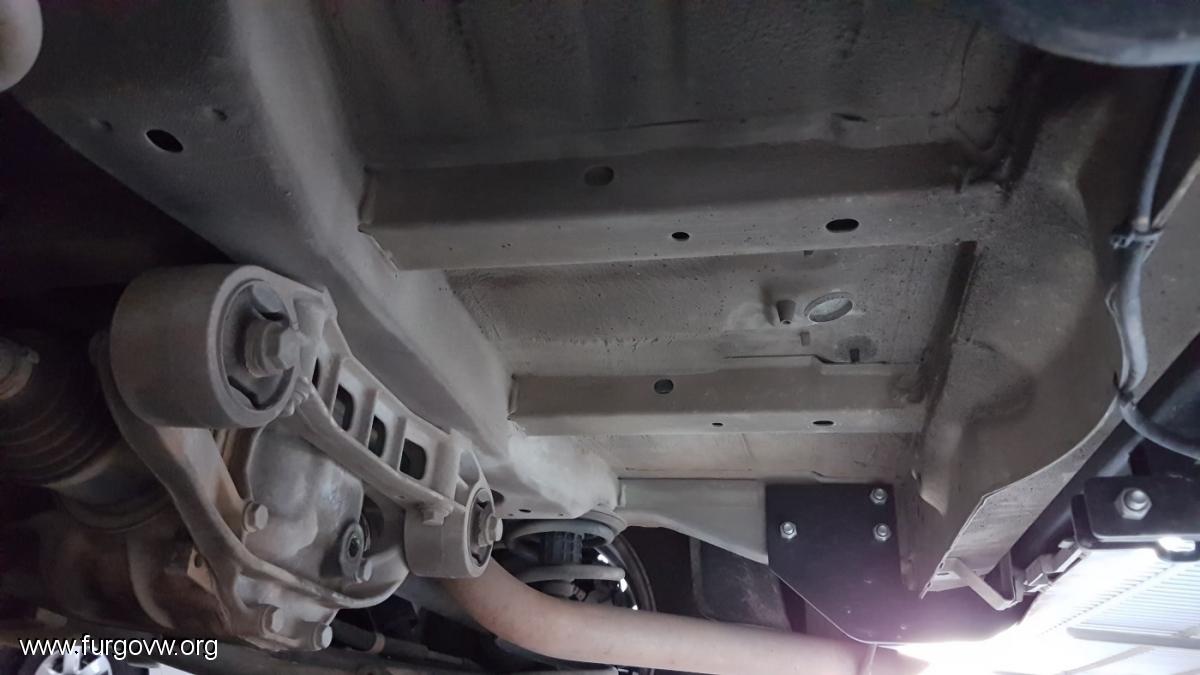

-En el hueco donde iría la rueda de repuesto (se ve la curva dónde iría la rueda) bajo el maletero, se ve tal que así:
Allí, tengo una tapadera de goma, que podría ser por dónde baja el cable que sujeta la rueda y no se si debería de haber algo más para sujetarla  .panico
  Estoy valorando (voy a consultarlo en el foro) si en ese hueco debajo del maletero, vale la pena poner una rueda de repuesto o aprovecharlo y colocar un depósito de aguas grises y quizás otro de limpias  :roll:
  Miraré los bajos de una viano del hermanico de furgo, que tiene rueda de repuesto, a ver cómo lo tiene amarrao y de cuántos elementos dispone  ;D

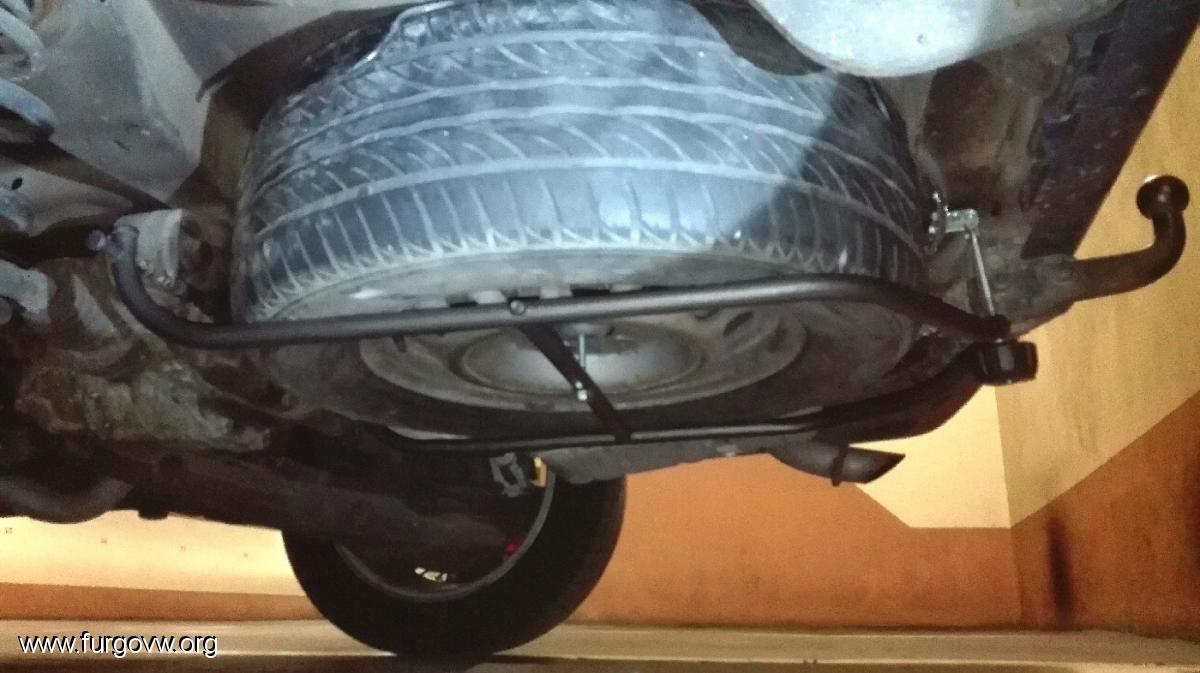

Ya he bricoleado mi instalación para rueda de repuesto en este brico:
https://www.furgovw.org/index.php?topic=341880.msg4323016#msg4323016

para quitar la rueda de repuesto, efectivamente, es con la llave hexagonal, pero a mi me ha dado problemas por estar tupido el orificio en la parte donde debe trabajar la llave.
hay que usar algún tipo de útil,(alambre, destornillador), e ir sacando la tierra.
si os metéis debajo veréis un orificio cuadrado que es un aliviadero, por donde caerá lo que haya dentro.
pues nada a ver si ayuda a alguien, adjunto foto.
