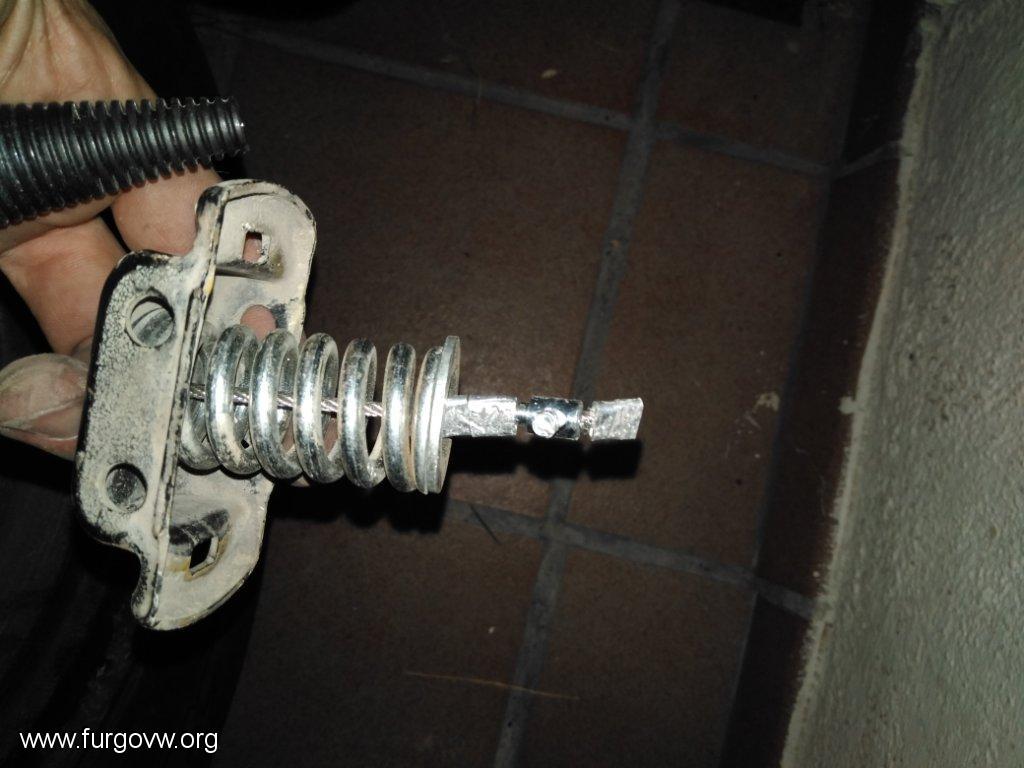

Antes de irme de vacaciones he querido probar el sistema de la rueda de repuesto de mi viano larga. No encuentro el hierro largo ni la llave de carraca. Voy a la Mercedes y me piden 66 euros. 45 por el vástago y 11 por la llave. Corro a buscarla como un loco por la furgoneta y la encuentro, ahorrándome 45 eurazos. Eso sí, el código de la mia es el A6395830045 y me vendían el ...245. Seguidamente pruebo a meter el vástago por el agujero y encara levemente, bajo la rueda, sin mayor problema, miro de sacarla y seguidamente hago el camino a la inversa. Noto que el vástago ya no engrana tan bien y sube pero no seguido. Cuando quedan cuatro dedos y tengo la rueda colgando, el vástago da vueltas libremente y no engancha más. Entonces busco información por internet y encuentro este post, entre otros. Llamo a la Mercedes, y me dicen que les lleve la furgoneta con cuidado, que me la mirarán en ese momento. Me atiende un mecánico y se la queda un rato. Finalmente me la devuelve, habiendo cortado el cable de acero y con la rueda dentro de la furgoneta. No me cobró y el trato y la comprensión fueron excelentes. Me instó a que volviera para ponerle un soporte nuevo.
Decido intentar cambiar el soporte yo mismo si la dificultad no es elevada. Me doy cuenta que el soporte vale 85 euros aproximadamente. Intento sacar el soporte cortado y con la llave pasada y me doy cuenta que en la Mercedes ya lo han intentado, dejándo un tornillo algo fuera.

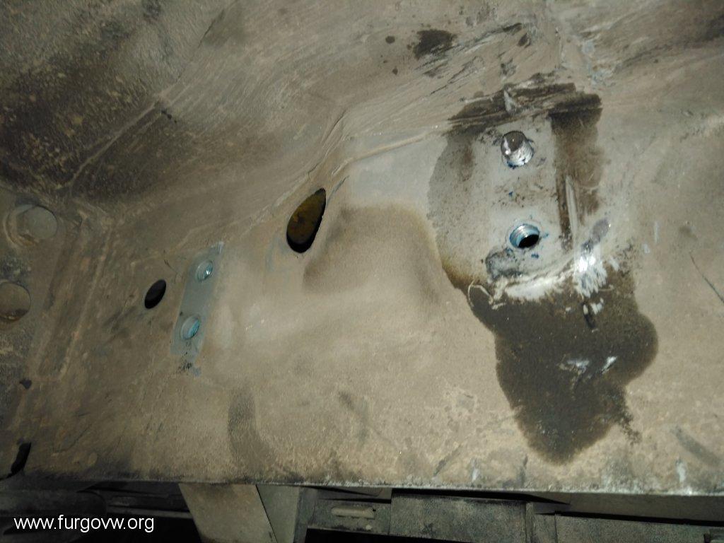

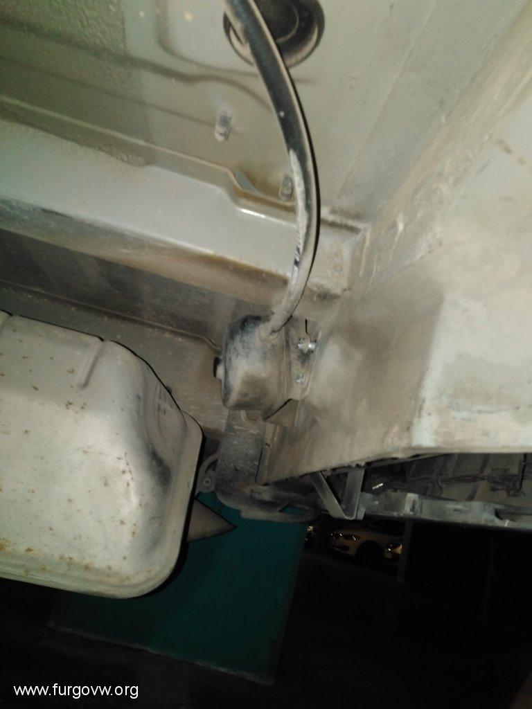

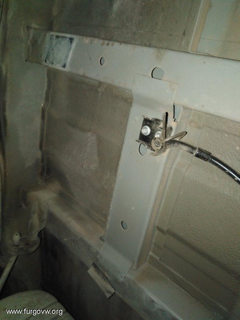

Veo fácil el desmontaje, sólo hay que quitar los cuatro tornillos del sistema de tensado que queda detrás del tubo de escape, atornillado a la vigueta del paragolpes, y siguiento en cable de acero, veo que hay que sacar dos tornillos más del soporte donde se descuelga la rueda.  Con una llave tubo del 8 y con mucho cuidado y fuerza desatornillo todos menos uno. Estaban muy apretados debido a que usan el loctite azul en la rosca. Ha habido un tornillo que se ma ha resistido hasta el infinito y he tenido que cortarlo.

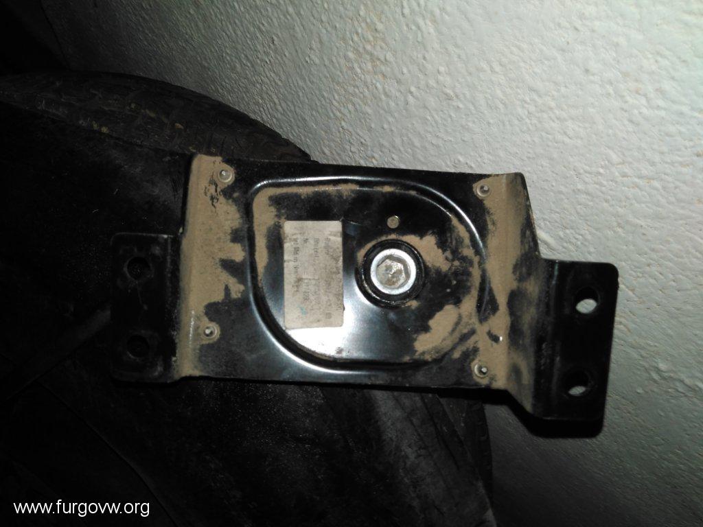

Una vez sacado el sistema, veo fácil montar uno nuevo. Examino el viejo y quiero ver como está la parte interior del tubo, la cual ha ocasionado todo el problema, o sea que rompo el tubo del sosporte, éste es de plático y ahí es donde me doy cuenta que solamente está sucio, lleno de barro, taponandolo toda la zona donde tiene que entrar el vástago. La límpio y queda perfecta. En la foto se ve limpia y sin el tubo, el cual he roto.
gameruso
El único uso que tiene el tubo negro es el de dirigir al vástago desde el exterior del parachoques hasta el agujero interior donde está esa especie de tuerca del tensor.
He decidido volver a montar el mismo soporte, ya que el alambre tensa y destensa perfectamente, sólo me queda poner un manguito lo suficientemente fuerte al cable de acero como el que había. Los mecánicos de la Mercedes cortaron justo al final del cable y me devolvieron todas las piezas, las cuales voy a volver a utilizar.
Ese es el resultado, algo cutre, pero creo que suficientemente seguro.

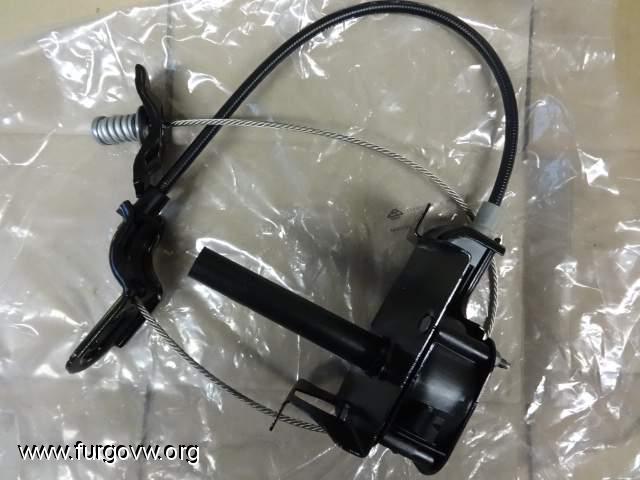

Cuelgo una foto de todo el mecanismo nuevo, que he encontrado por internet.
