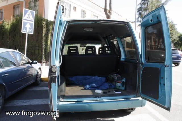

Así era la furgo antes de empezar.

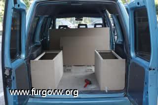

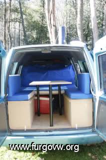

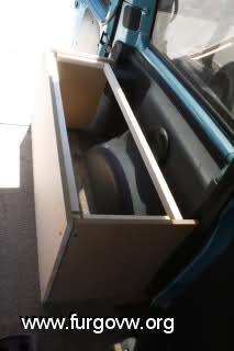

Comenzamos cubriendo los pasos de rueda, y aprovechándolos para hacer dos cajones( a los que llamamos la cocina y el salón). Hay que tener cuidado al medir, ya que hay mucha diferencia de distancia en el suelo y a la altura de las ventanas. No escatiméis con el metro, medir una y otra vez.
Es importante que pongais una tabla entre los dos cajones porque así se le dá mucha más fuerza a la estructura.

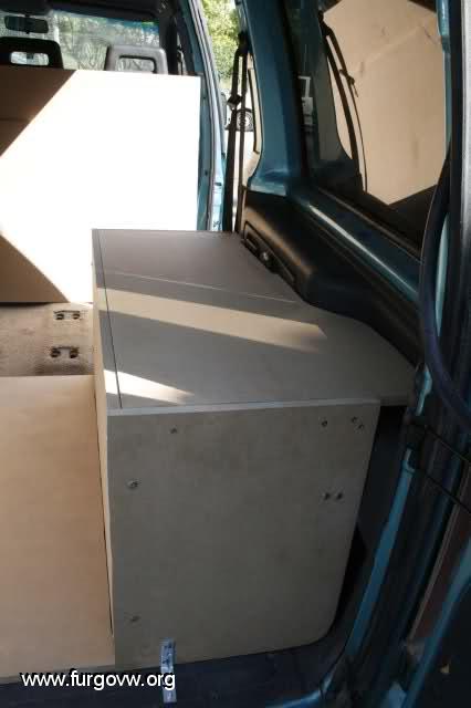

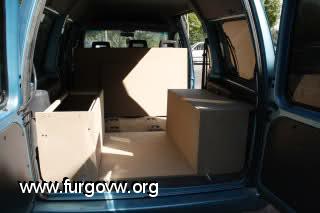

Ahora tocaba algo muy difícil, las tapaderas de los cajones. Despues de deliberar un rato cogimos unas cartulinas e hicimos unas plantillas a mano alzada con la forma de las tapas. Las recortamos y ya teníamos las plantillas para cortar las tapaderas.
Despues pusimos otra tabla en la parte de arriba de los cajones sobre unos listones, eso le acabó de dar fuerza a la estructura, eso no lo movía ya ni un tanque.

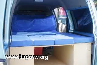

Le hicimos unos agujeros en las tapaderas y les pusimos unas cintas planas para abrirlas con más facilidad.

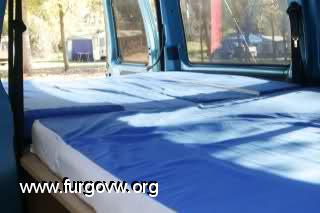

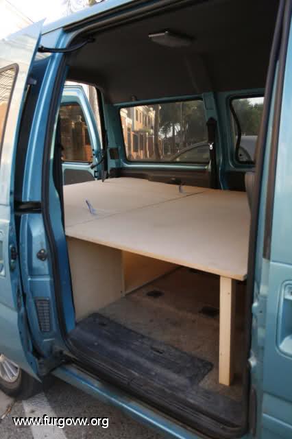

Ya solo nos quedaba colocar la tabla de atras, que estaba medidísima y solo le tuvimos que hacer unas patas plegables y apoyarlas en otros listones, sobre la estructura que acabábamos de hacer. Compramos unos enganches en la ferretería, y así estaba todo enganchado, y casi sin tener que hacer agujeros en la furgo. Los únicos que hicimos fueron los de los cajones en la parte de plástico.

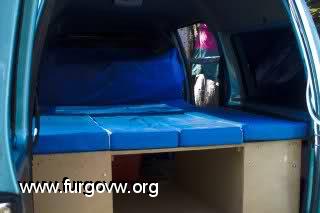

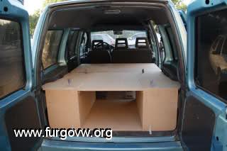

Toda la estructura estaba acabada. Compramos un colchón de goma-espuma, y unas telas muy baratitas, e hicimos los colchones, eso fue lo más duro, lo de coser no nos fue tan fácil.

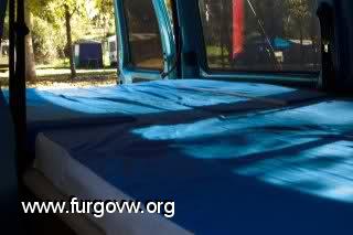

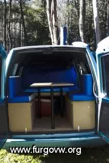

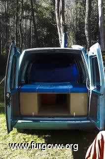

Bueno pues esta es la furgo acabada, estamos contentísimos de haberlo hecho y es comodísima.

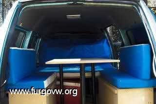

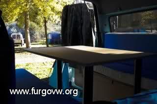

Ah, se me olvidaba. En la tabla que une los cajones les pusimos debajo unos soportes para poner unas patas que son muy cómodos, porque son muy planos y no te molestan para meter equipaje debajo. Además las patas se quitan y ponen muy facilmente, solo enroscando (pusimos solo tres patas para facilitar la entrada y salida). Las compramos en Ikea. Así si nos llueve no hay problema, tenemos la mesa interior.
La fila de asientos de atras puede quedar plegada debajo de la tabla, es justo esa altura.

tu camperización anula la fila de asiento trasera? creo que si pero para asegurarme, la base es una madera que has puesto en el suelo?
efefe
No, el asiento puede quedar plegado debajo de la tabla, es justo esa altura
cuscus
Primero, enhorabuena por tu camperización, se ve currada, la madera parece dm de 20mm? me puedes decir aque distancia (altura) esta la tabla al suelo, si te acuerdas
efefe
No lo recuerdo, pero plegamos los asientos y medimos la altura. creo recordar que eran cuarentaytantos cm. Y sí es dm de 20 mm, eso ha sido impresionante, ¿te dedicas a venderlo o que?
