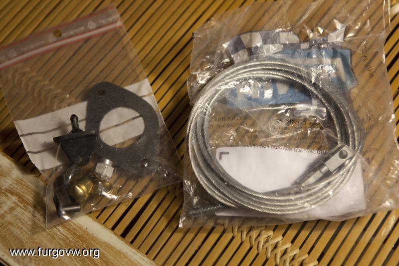

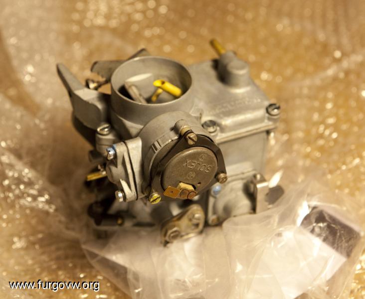

Aqui va el carburador repasado y ajustado... a ver si ese consumo baja. La otra opcion es mirar las punterias que esten bien regladas!
El Quick Shift, que falta le hace a la pobre, sino me dejo los nudillos en la guantera! Con permiso de Pacot2; http://www.furgovw.org/index.php?topic=3993.msg140238#msg140238 Mejor explicado imposible! Creo que merece calidad precio.

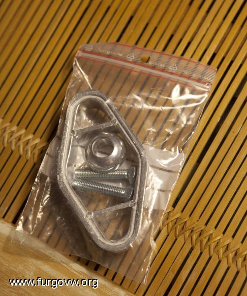

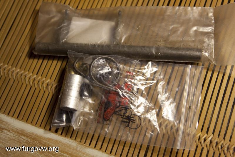

Por fin, el tenedor. Imposible conseguirlo en mexico. Se arreglo metiendole una funda de cobre o bronce que usan aqui los taxistas. Aun asi costo encontrarla. Por ello, me he pillado la pieza nueva... nunca se sabe! aparte el kit de montaje con muelles y pasadores. Si hay que bajar el motor hacer todo de una vez!
Por ultimo, la junta del carburador. El pitorrito del limpia que no lo tenia, y la palometa y grapa para montar el cable del embrague. Ahora mismo llevo el de las vw 1974 que son un poco mas largas y hay que hacerle un apaño con unas extensiones....
