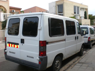

Como la fiebre camperizadora iniciada por la kangoo 4x4 (http://www.furgovw.org/index.php?topic=150349.0) no aflojaba no me quedo otro remedio  que hacer algo más grande i la oportunidad surgió en forma de Peugeot Boxer batalla corta que la adoptamos en nuestra familia. Los inicios fueron duros ya que para romper el hielo tuvimos que sacar el motor entero i realizar una puesta a punto seria-seria, os cuento:
Esta es la nueva incorporación
Lo prometido es deuda os cuento en que consistió la puesta a punto

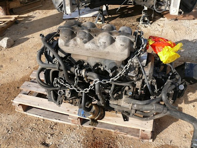

Todo empezó por un ruidito en el embrague, que se quedaba un poco enganchado en frío, para cambiarlo decidimos que era mejor sacar el motor entero, ya que el cambio pesa un cojón, i si no tienes herramientas... mejor sacar el motor con un toro, jejejj, pues manos a la obra
Motor fuera
Las piezas
Y el embrague con la prensa comida por el cojinete, i de aquí el ruidito
Como teníamos el motor a fuera ya le cambiamos todos los filtros, líquidos, correas de distribución, bomba del agua, alternador y accesorios. También se cambió la sonda del nivel del agua, el termocontacto y como nos animamos pulimos los discos de frenos y cambiamos las pastillas.

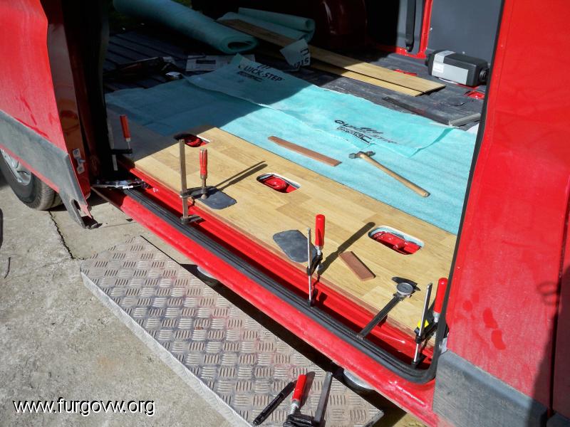

Una vez decididos solo hacía falta trabajar. El material escogido pera realizar los muebles fue contrachapado de 15 mm, por su resistencia, ligereza i facilidad a la hora de trabajar.

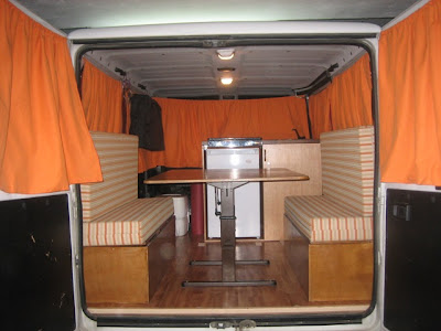

Salón-comedor
Dormitorio, jiji
Para diferenciar los dos espacios dentro de la furgo decidimos hacer un tabique entre la cabina i la zona habitable, así conseguimos que sea un poco más acogedor.
Vista lateral, una vez hechos los detalles de la cocina y el tabique

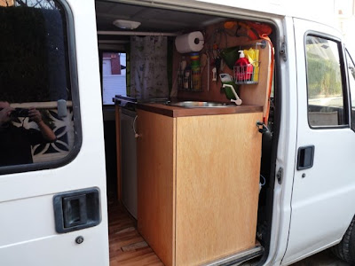

Nueva disposición de la cocina y del mueble que esconde el lavabo

Vista del mueble water abierto, al abrirse se puede acceder al rollo de papel, ejeejj
Nueva disposición del interior del mueble de cocina

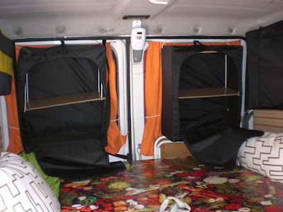

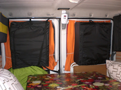

Armario ropero, son las maletas del ikea: http://www.ikea.com/es/es/catalog/products/80095377, pero yo las he modificado y les he hecho estanterias para que la ropa este mas ordenada. Tambien se puede ver la alama volumetrica que le he puesto en medio de las maletas, tiene mando a distancia para activar/desactivar desde el exterior
