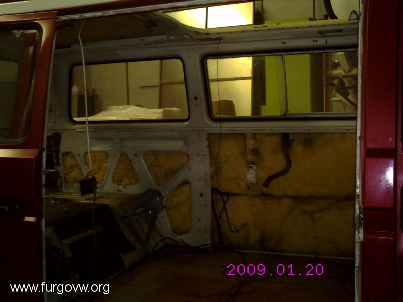

bueno,gracias a checo que me a explicado como hiba lo de la llave del gas ya hemos podido quitar el mueble de la cocina y ya hemos desmontado todos los paneles.ya solo nos queda quitar la madera de el suelo y tendremos lo que es la parte de la caja ya limpia entera.asi ya podremos continuar desmontando la parte delantera.
y aqui os enseño una foto de la que nos va controlando el trabajo ;D ;D

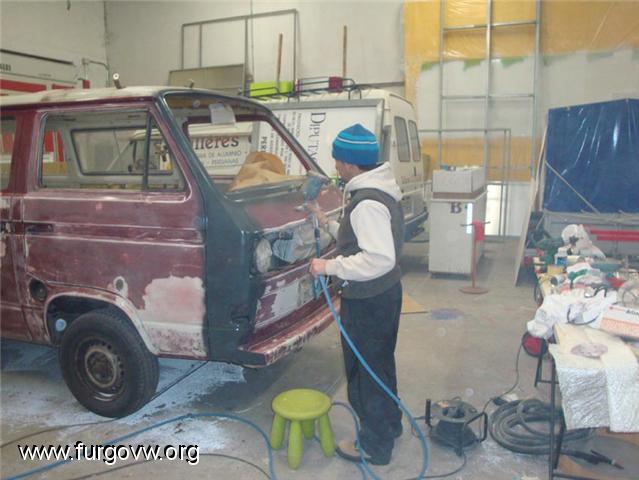

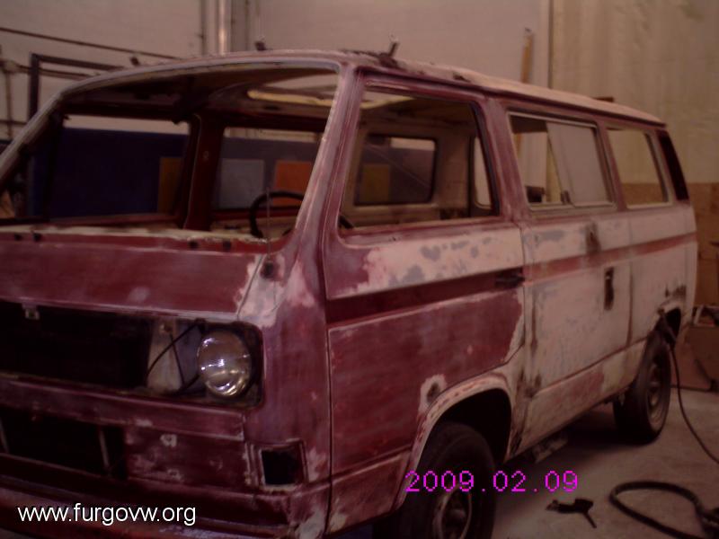

bueno pues despues de un pequeño paron ya volvemos a reanudar la marcha.en los ultimos dias no hemos podido hacer nada porque hemos estado esperando un saco de arena especial,ya que hibamos a lijar la furgoneta con chorro de arena,ya que te quita oxido,masilla y demas imperfecciones que pueda haber,pero nos hemos dado cuenta de que no sale muy rentable,ya que no se recupera buena parte de la arena y es muy cara ,asi que hemos pensado en lijarla con lijadora y dejar el chorro de arena unicamente para imperfecciones y rincones en los cuales no llegaremos con la lijadora.
aqui os dejo una foto de la furgo practicamente lijada .

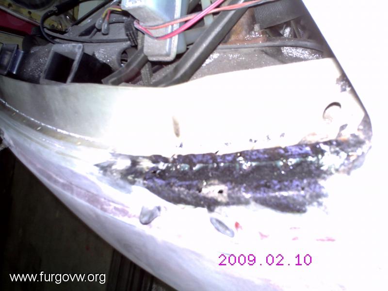

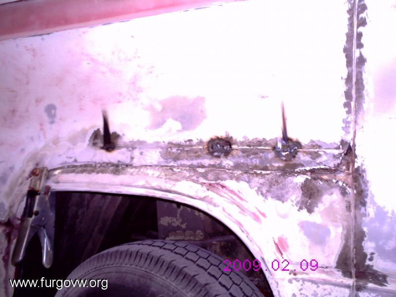

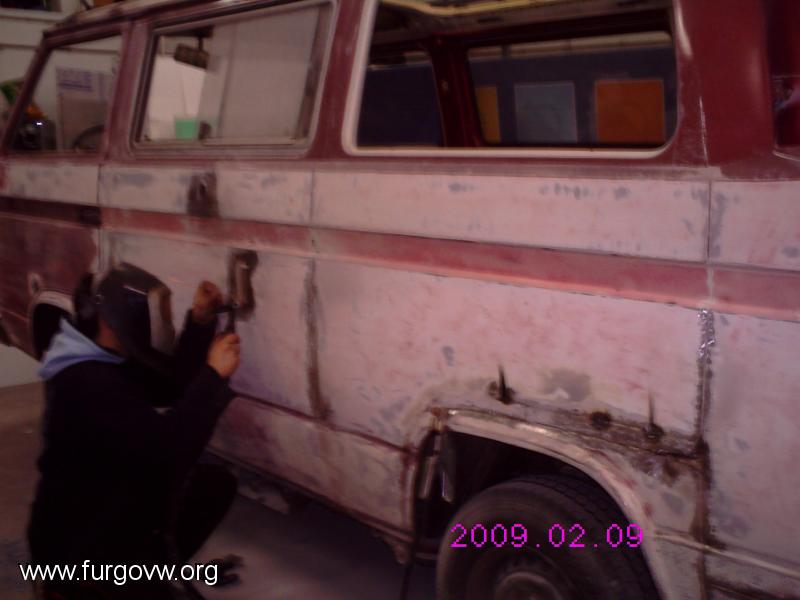

tambien nos hemos puesto manos a la obra con el tema de los oxidos y de todas las chapuzas que tenia hechas la furgo,en las cuales tenemos que cortar y colocar chapa nueva.
y estos son varios de los grandes agujeros que estamos tapando.
aunque esto ultimo lo hemos dejado un poco parado porque hemos decidido hacerlo por partes e ir un poco mas organizados,asi que nos hemos puesto solo con el frente,ayer ya coloque fibra y hoy hechare masilla ,haber si para mañana podemos dejar el frente ya aparejado y una cosa menos.

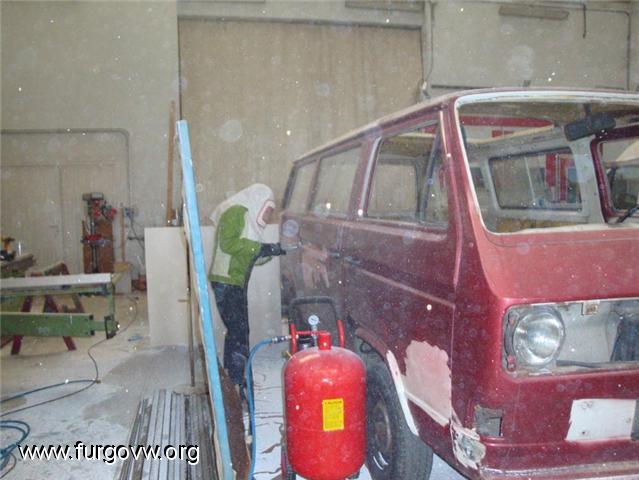

esta es aplicando el chorro de arena,para que no sepan lo que es ,pues consiste en disparar arena mediante aire a presion.en la bonbona roja es donde se almacena la arena y por una entrada de aire que tiene en la parte de arriba es donde enchufamos el aire a presion y por la manguera que tiene es por donde se dispara mediante un gatillo la arena que sale con tanta fuerza que levanta todo lo que pilla.
