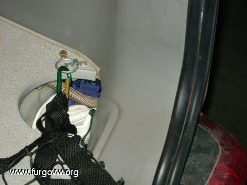

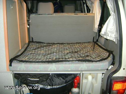

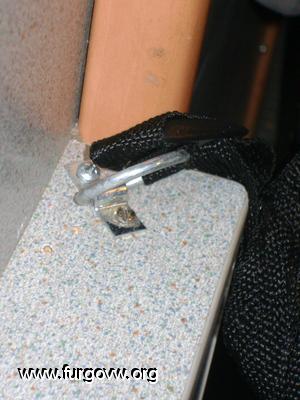

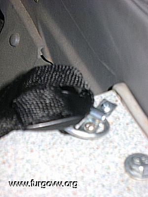

Esta ñapa es para asegurar los bultos que llevo en el maletero de la T4, sobre el colchon. Solemos cubrir el colchon con un hule de los de toda la vida, que es impermeable y aguanta los arañazos y los enganchones muy bien, pero los bultos deslizan muy bien y no me gustaba que, en un frenazo, salieran despedidos. Como, ademas, es una syncro, pues casi no tenemos maletero debajo, porque alli va la rueda de repuesto, asi que siempre llevamos un monton de bartulos encima del colchon. Esta ñapa hace que vayan algo mas seguros, es baratilla y facil ademas de tan rapida de hacer como de usar.
Material:
- 1 red de las que se usan para separar a los perros cuando van en el maletero del coche.
- 2 mosquetones pequeños
- 4 argollas, 4 soportes para las argollas y los tornillos rosca-chapa (longitud maxima 16mm) que hagan falta para fijar los soportes a las tablas que hay bajo el colchon (necesite 8).
La cosa es tan sencilla como fijar los soportes procurando elegir sitios que no interfieran al subir la tapa del maletero y usar los 2 mosquetones para que se pueda retirar facilmente al abrir esa tapa. Cuando nos vamos a dormir, la red cabe perfectamente retirada entre el asiento y el maletero. Si los bultos son muy grandes, las cintas de las esquinas de la red tienen cierres que permiten acercar o alejar la esquina de la red del anclaje.
Al fondo, a la derecha:
Al fondo, a la izquierda:
Cerca del porton, a la derecha, con mosqueton para quitarlo rapidamente:
Cerca del porton, a la izquierda, con mosqueton para quitarlo rapidamente:
Todo montado, sin el colchon:
Aspecto terminado (el hule es tan cutre que no lo he puesto):

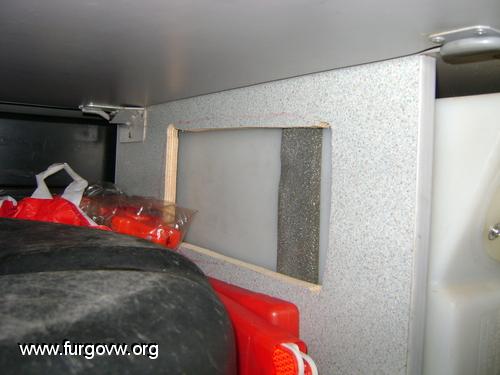

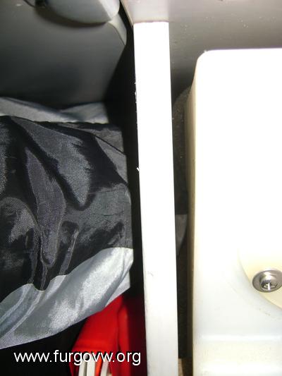

Enero 15, 2009, 02:38:09 am #7 Ultima modificación: Enero 15, 2009, 02:41:14 am por jpdebian
Este es el hueco que hice en el tablero vertical que protege (protegia) el deposito de agua limpia, para que entrara el avance de quechua. Se ve la rueda de repuesto que llevamos las syncro, sobre la que llevo el avance de forma permanente.
Aqui se ve hasta donde llega el avance, toca el deposito pero no lo presiona:
El bujero sin el avance (la pieza vertical gris es una chapa recubierta de espuma que viene de serie tras el tablero):
