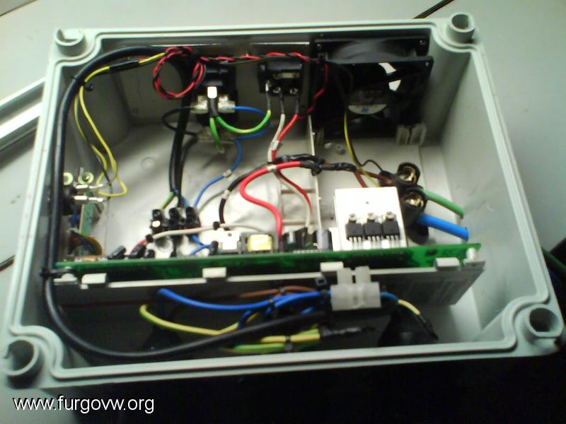

hola, a qui os dejo unas fotillos de mi pequeño brico para hacer con un sai viejo un inversor para tener corriente a 220v, utilizo una caja de alumbrado general comprada en un desguace por 1,50e en la cual venian 6 tomas de enchufe, le instale un ventilador de ordenata y deje las tomas orijinales del sai para poder cargar la bateria si la conecto a 220v, en el otro lado 3 de las seis tomas de enchufe que venian, la botonera a quedao un poko chapuzas, pero soy asi,jejeje, pintao de negro se vera menos......jejeje

hola, gracias por los comentarios, se agradece,"vidainutil" perdona por no haber esplicado mas pero creo que los maestros del foro ya lo han echo por mi y la prueba mas clara es que hasta yo que en electricidad soy nulo, lo supe hazer...

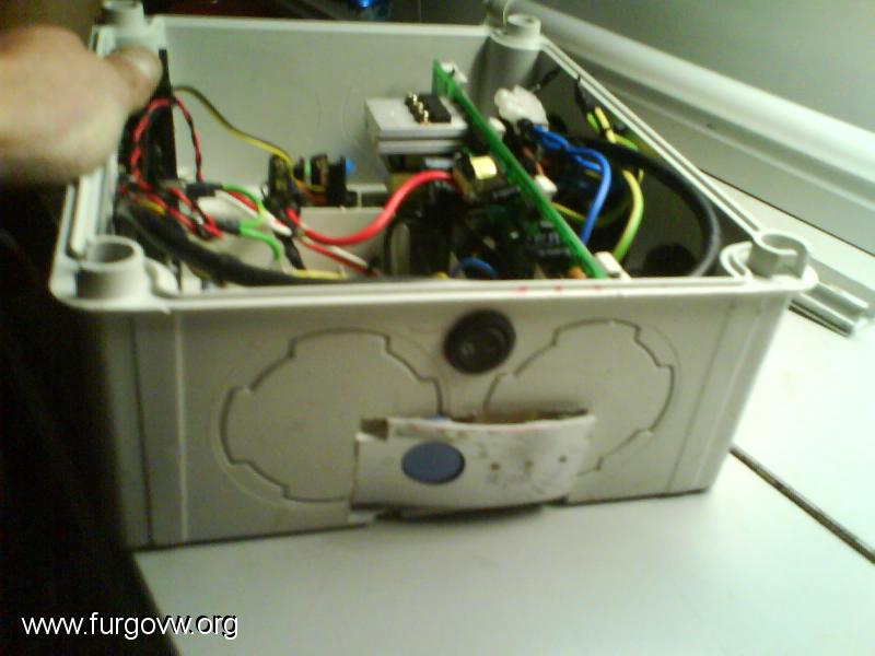

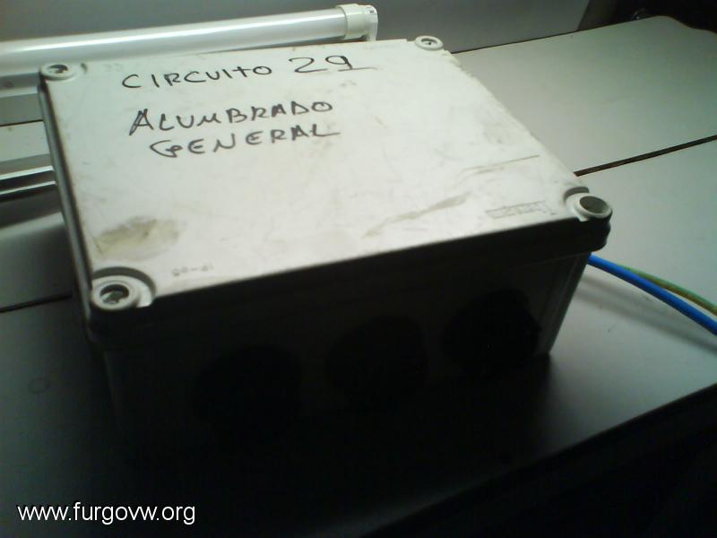

1.foto se ve la caja segun la compre, el sai, recorte lo que me molestaba de la caja original, y el resto lo use de chasis para las piezas (como la parte trasera con las conexiones originales, que son fiables y gratis).
2.foto se ve como queda la instalacion completa.

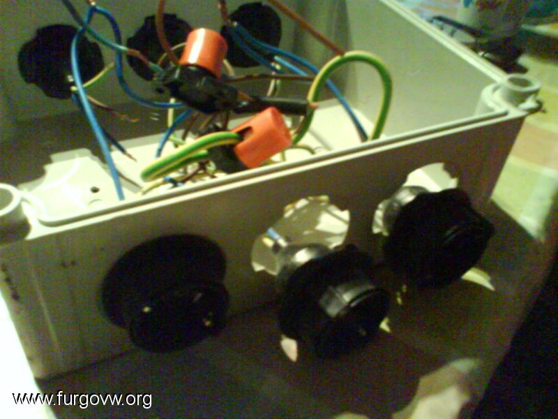

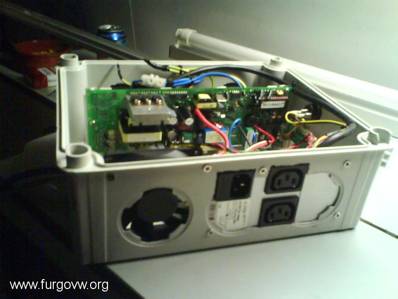

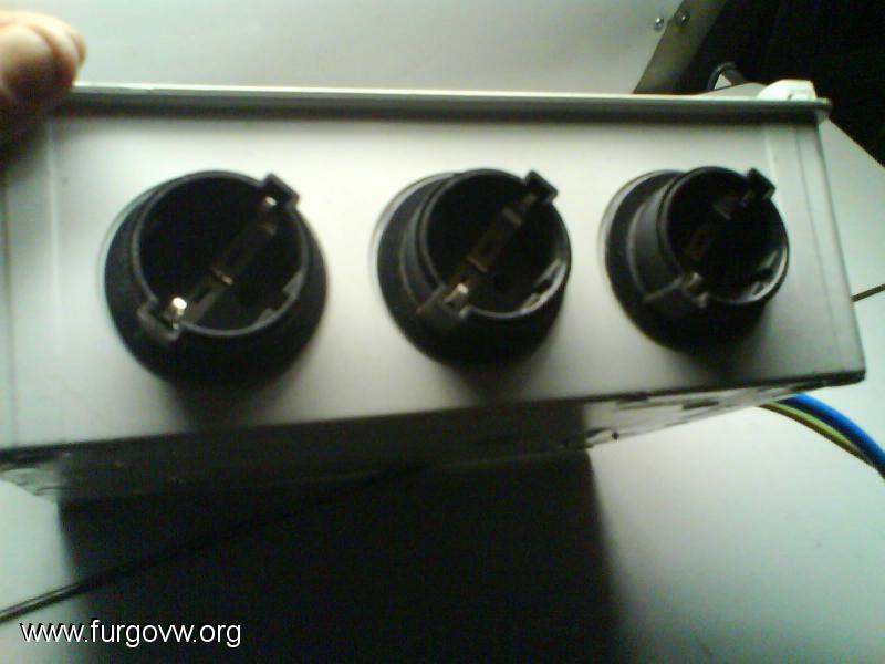

3,4,5,6 se ven las 3 tomas de enchufe que venian con las caja, lel lado donde queda el ventilador y las tomas originales del sai y la parte de arriba, con mi toke chapuzas eso si,meparto,

lo siento, no veo ahora de quien era el brico, para enlazarte,jeje. pero lo unico que hay que hacer es sustituir la bateria del sai por la de la furgo, y donde tiene la salida para el equipo (ordenador)  conectas unas tomas de enchufe, en mi caso 3, la entrada del sai te vale para cargar la bateria, lo unico la carga sera minima, dado la diferencia de tamaño de las baterias,  espero resolver problema planteado, la verdad es facil,
