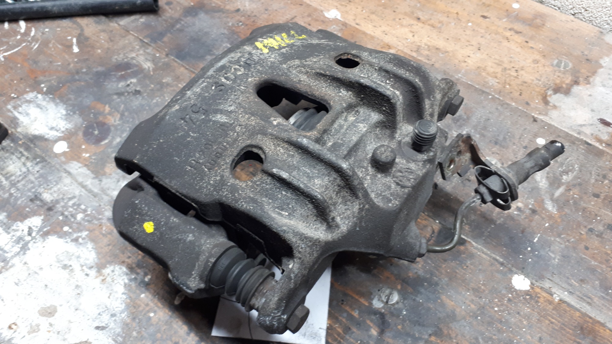

Ayer me puse en contacto con un taller de VW Vehículos industriales. El Jefe de Taller me comentó que con todas las cosas que llevo realizadas en la furgoneta, sin poder probarla al ser la consulta por teléfono, el origen pueda estar en la pinza de freno. Me recomendó sustituirla por otra.
Por curiosidad hablé con la gente de almacén, estos me comentaron que las pinzas para mi modelo de furgoneta se encuentran descatalogadas, al igual que si existiesen su pvp supera los 300€ .loco2  sin IVA :o . Hay que buscarla por otros medios.
Me he estado moviendo y en un taller de la zona me piden 280€ .meparto  por ella nueva sin ser original, en portales de internet específicos de piezas de recambios se encuentra por 85€ de fabricantes conocidos y por último en un desguace la tienen por 20€ .palmas .
Me fui al desguace y la tengo en casa. Primera pega me han dado una pinza para disco de freno macizo :-\ , toca hacer viaje y cambiarla para disco ventilado. Tengo la impresión de que las primeras T4 de faros cuadrados que no superaban los 80CV llevan disco macizo. En el momento en que se hace un restailing y sacan las T4 de faros inclinados hacia la calandria del radiador y sale la de 102CV, llevan disco de freno ventilado y 15", siendo este mas ancho, al igual que las que superan los 150CV son ventilados y 16". corregirme si me equivoco ;) .
El lunes iré y cambiaré la pinza, ya os contaré.
