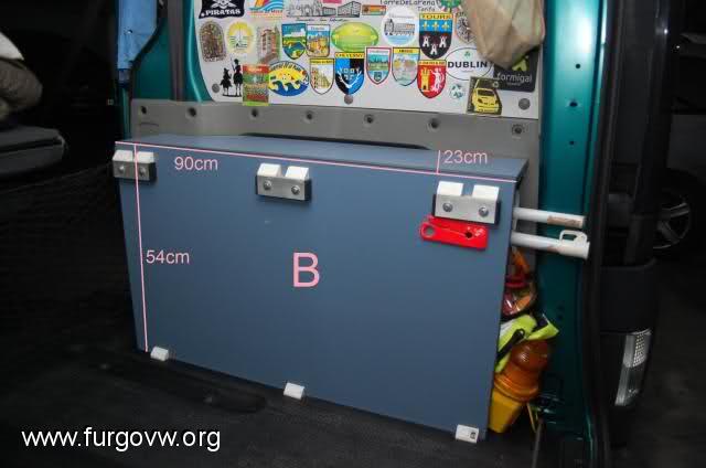

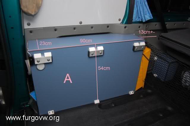

He tomado las medidas de los muebles actuales para poder tener una idea de lo que nos hará falta más o menos, de hecho, las voy a subir por si a alguién le pudiera venir bien. Son estas:
Lateral de puerta corredera:
Lateral del conductor:

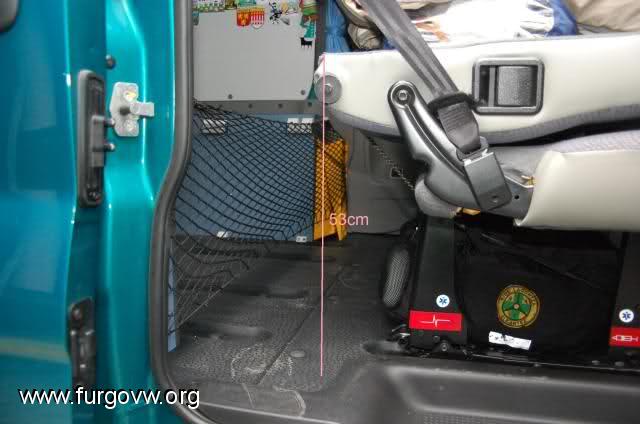

Esta es de la altura del asiento plegado a la vertical del suelo:

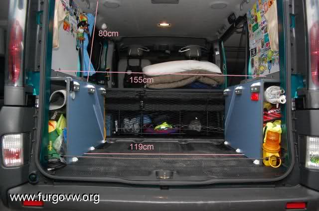

Y vista desde atrás:

Dortoka ten en cuenta que para estar sentado en los arcones traseros tienes que hacerlos mas bajos que el asiento trasero cuando esta plegado, sino das en el techo con la cabeza.
Ya te digo... hay 80cm pero no quepo ni de palo... habrá que quitarle unos 15 ó 20 más...

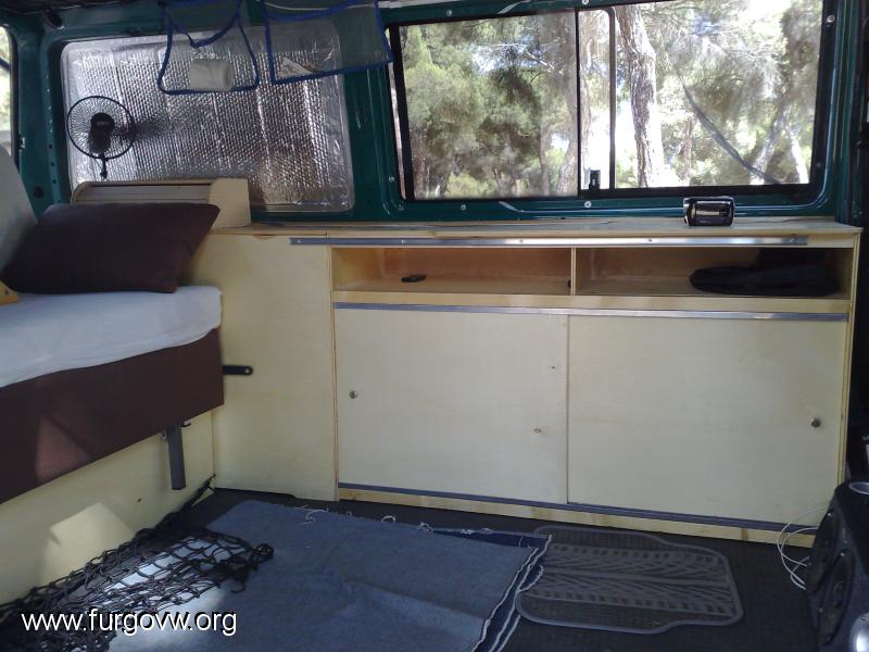

Yo en mi furgo tengo un sofa cama, q no es el original, es uno de poner en casa q e adaptado.
la cuestion es q le tengo colocado atras del todo.
tengo unos muebles hechos por mi similares a los de california,
y los asientos de cabina no se giran, pero aun con eso, al tener el sofacama atras del todo me sobra espacio para poner el asiento de 2 plazas de la segunda fila dado la vuelta y con una mesa tipo california,
anclada al mueble y con una sola pata.
me qeda la furgo hecha un saloncete para 4 personas de ole!, y con encimera para poner la tele o el pc.
en la foto no tengo el asiento de 2 plazas, pero se ve q qeda mas espaciosa q la california, y uso la parte de debajo de la cama como maletero
saludos
