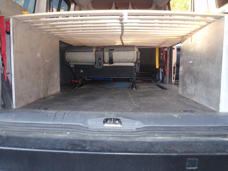

Hola de nuevo a todos casi he terminado mi largo proceso de camperizacion ,solo me falta algun detalle de tapizado ,en fin empezare de nuevo que ahora estoy hinchao de fotos jejejejeje.
Fotos antes de ponerle la mano encima
Aislando laterales
Preparando cableado electrico
Ailante del suelo 7 capas mas foam 3mm antihumedad
Preparando base del suelo pino maritimo de 15 mm
Comprobando medidas muebles traseros ,madera pino maritimo y okume 12mm
Suelo terminado parquet sintetico C4
Muebles laterales 1º
Muebles laterales 2º
Forrado de muebles formica azul
Pasando la fresadora para la colocacion de los cantos
Presentando para comprobar ajustes
Fijando muebles
Vistas armarios laterales
Armarios traseros con persianas del ikea
[imghttp://i201.photobucket.com/albums/aa320/chilipu/furgoneta006.jpg][/img]
Colocacion de store para separar zonas
Alex
Mayo 25, 2007, 15:41:16 pm #7 Ultima modificación: Mayo 25, 2007, 16:08:32 pm por kalimocho
Calefaccion webasto
Cableado electrico
Colocacion 2ª bateria
Panel para hacer la cama de abajo okume 15 mm ,bisagra de piano
Paneles forrados con PVC
Vistas de la cama abierta
Colocacion de rail para toldo palm beach
Camara de aparcamiento
Colocacion de toma auxiliar de 12 v a la derecha,boton de la camara
Portabicis de bola
Ducha
Vistas del salon
Nevera de compresor 32 ltr
Bueno y a esto solo me falta añadirle el cofre de 300ltr  que aun no le he echo ninguna foto y la placa solar aun no la tengo pero seguro que cae haber que precios me dan , en fin esto es todo y gracias a todos por la ayuda prestada .
