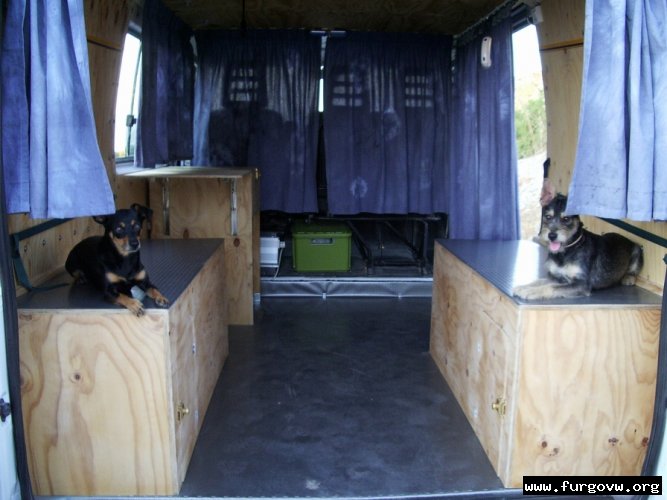

HIJOSDECAIN
como decia este es el tipo de madera que yo he usado ,por aqui se le llama tablero marino y siendo yo de mallorca ya os podeis imaginar el porque del nombre.........lo aguanta todo.Como puedes ver he forrado toda la furgo con esta madera
