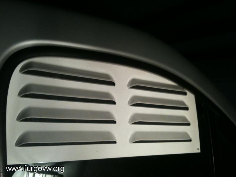

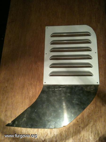

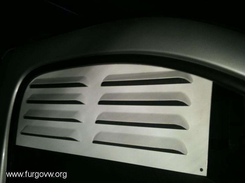

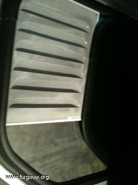

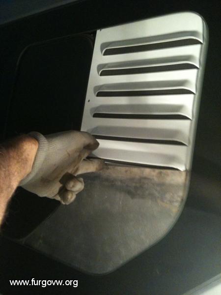

Bueno, por fin he podido hacer unas fotos a lo que llevo hecho de las rejillas, pero me acabo de dar cuenta que dentro del garaje y con la cámara del móvil salen fatal... las voy a poner porque no tengo otras aún, pero prometo hacer foto muuuucho mejores...
Rejillas delanteras, están simplemente recortadas para que encajen bien por arriba, falta poner un recorte de chapa en el lateral y por debajo...
Y estas son las traseras, también a medias, como se dice en algún hilo, "esto es provisional". Falta por hacer los últimos retoques a la chapa Inox para que encaje perfectamente, unir dicha chapa a la rejilla blanca con un único remache que permita plegar la chapa con la rejilla (para poder montar-desmontar), y por último, un tope para cerrar un poco el cristal de la ventana corredera y condenar todo el conjunto. Ese tope será un simple palito en la guía que la bloquee e impida abrirla, o si nos queremos lucir, podemos hacer un taladro en la guía para que encaje el pestillo original, igual al taladro que ya tiene para cerrarla completamente.
Que vergüenza, las primeras fotos que subo y son una castaña, no me regañéis mucho...
