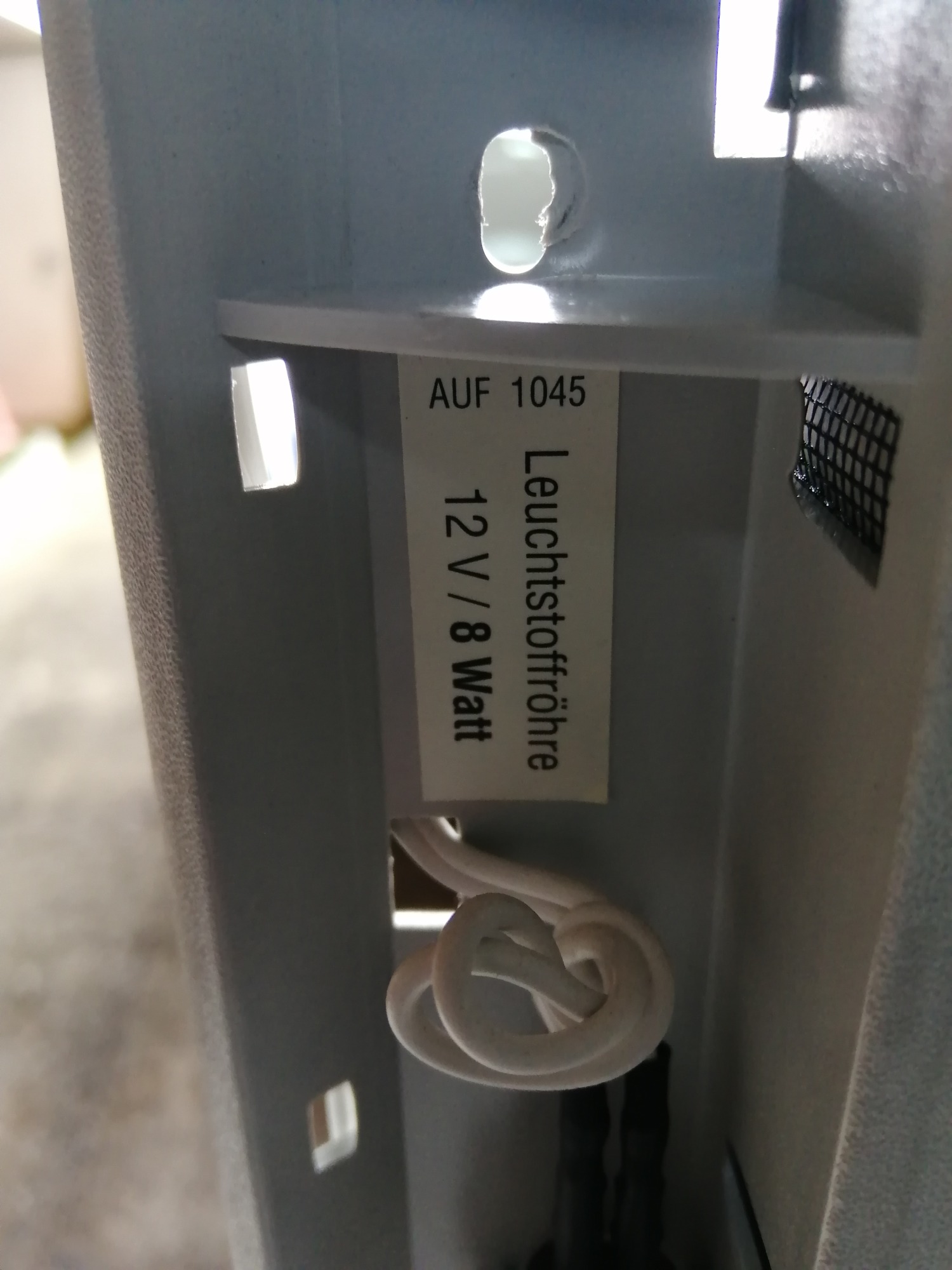

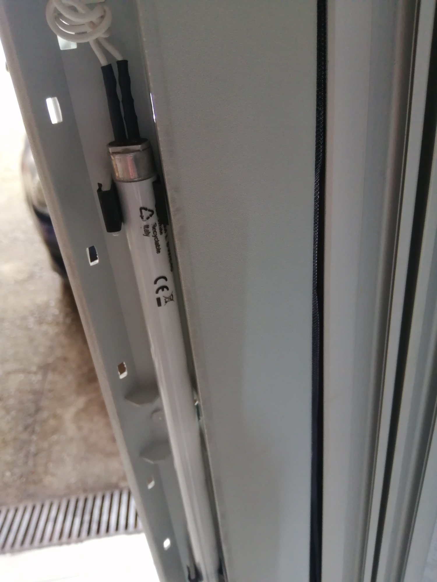

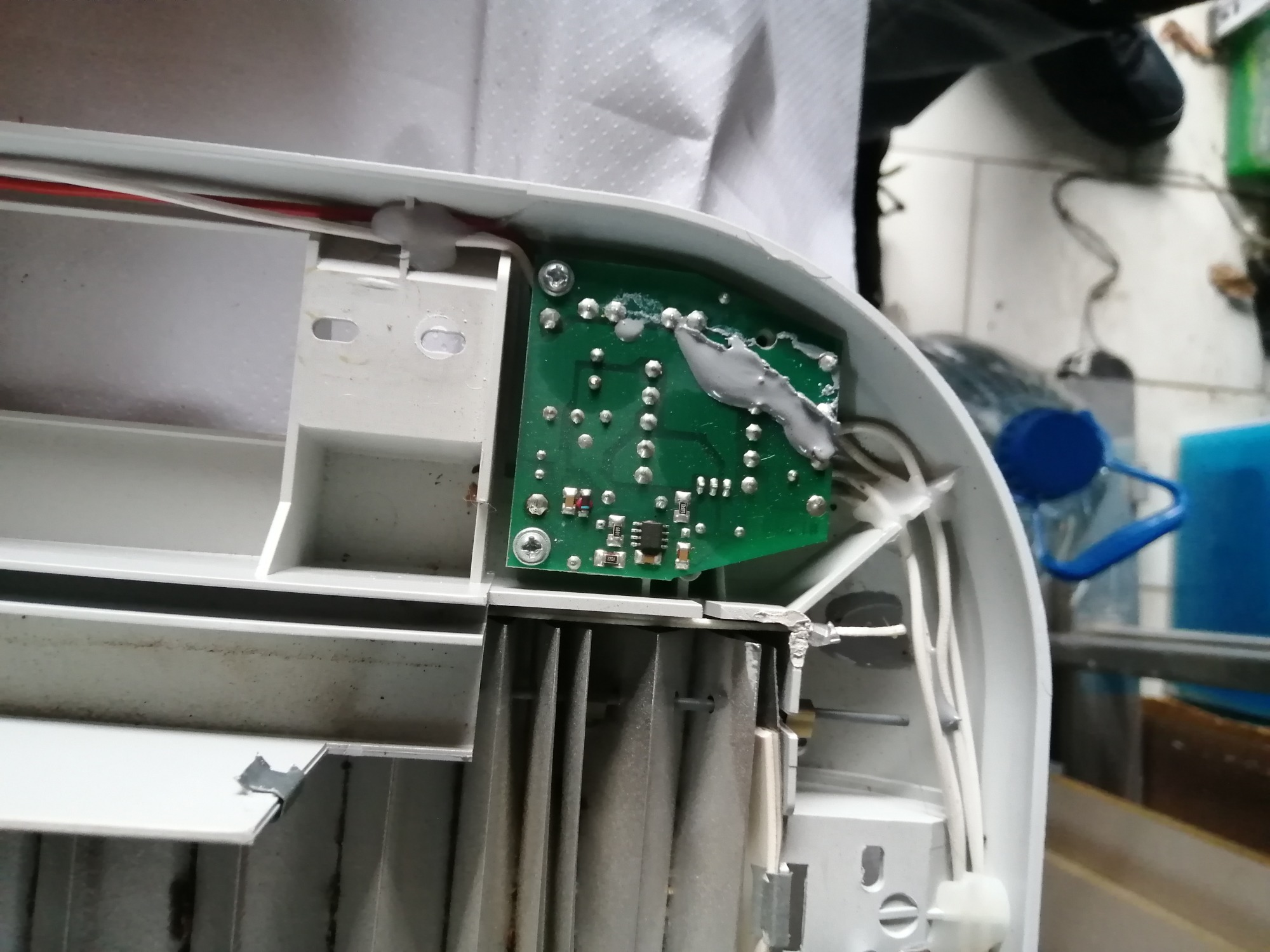

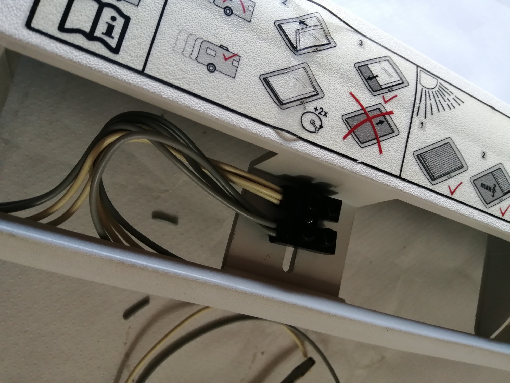

Cita de: kimete en Marzo 10, 2021, 23:10:45 pmLa manivela, todas las tapas laterales de rejilla, i unos cuantos tornillitos mas. Veras dos tubos fluorescentes a cada lado, no hace falta desconectarlos, lo que si tienes que sacar es el faston del interruptor i el cable de masa que va en una regleta.
Y un poco de paciència... 😁😁😁
Gracias!Me daba miedo forzar las tapas laterales pero si salen ya lo intentaré.Tengo que desmontarla para darle una limpieza,parece que con los años el butilo de la claraboya la ha manchado por dentro.

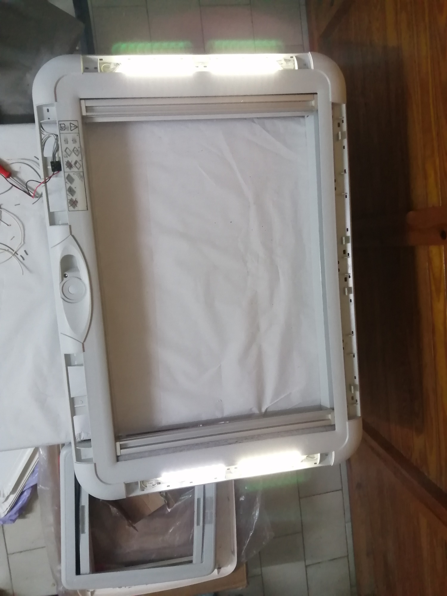

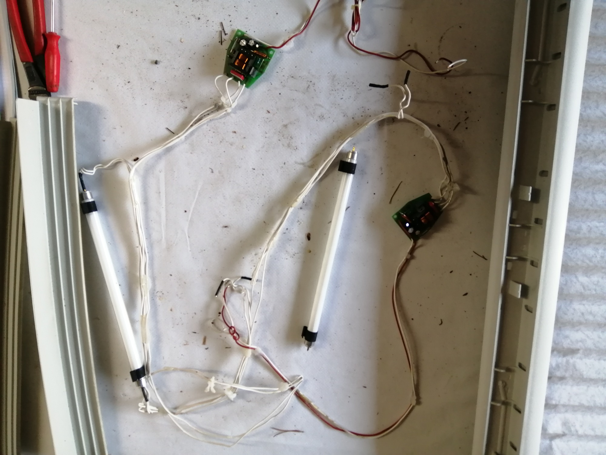

kimete
Bueno, y ya de paso voy a sacar los dos fluorescentes i a poner leds.... Fuera los dos tubos y a sacar toda la electronica que lleva
 esta tapa..... 💪💪💪

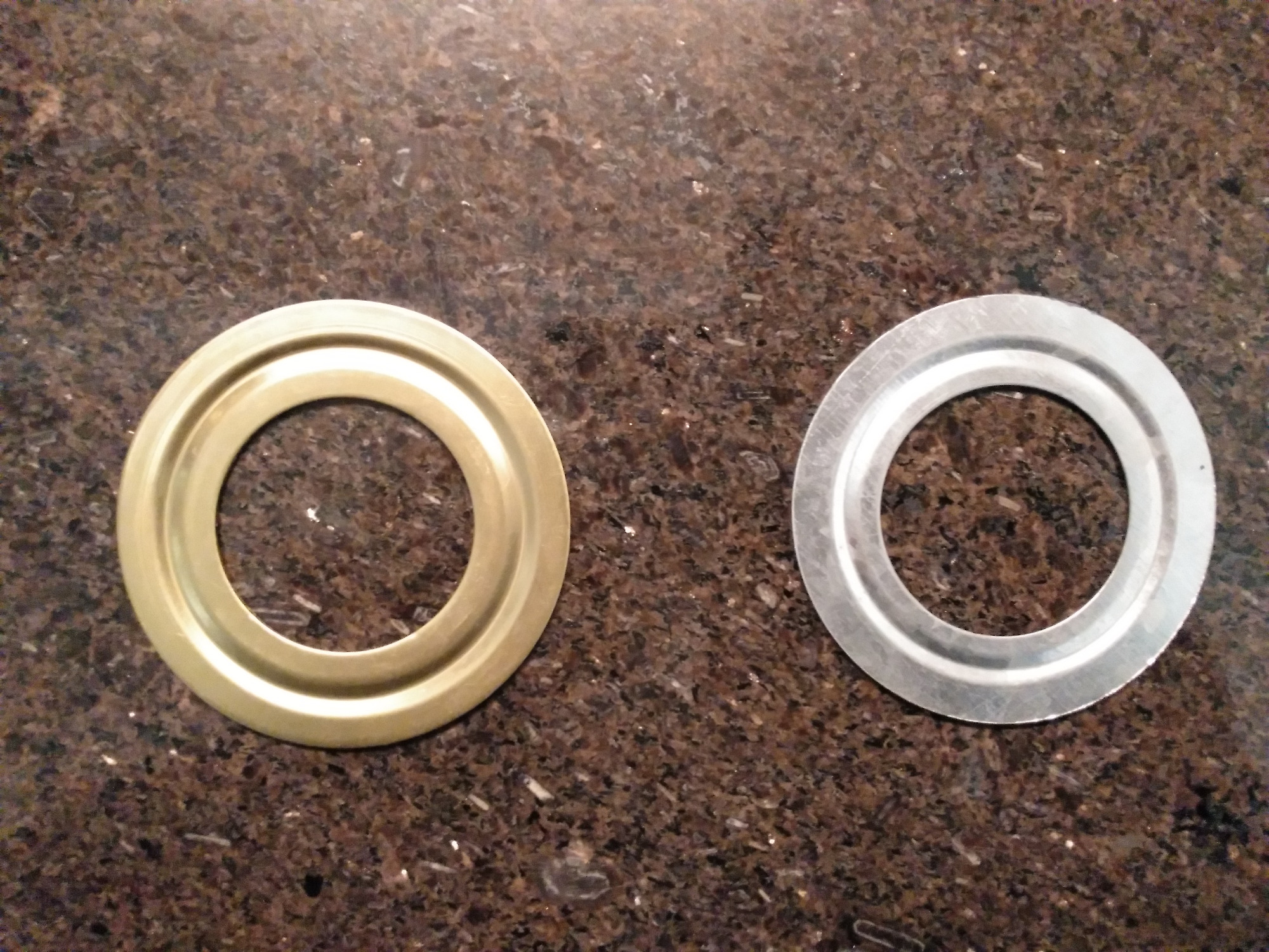

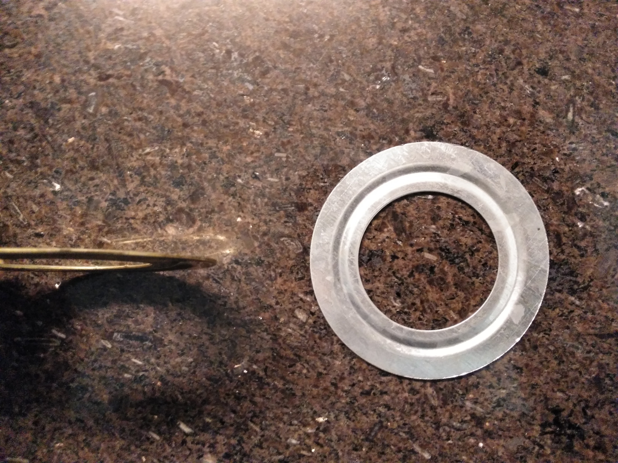

Tal y como te comenté, paso unas fotos del apaño que hice para conseguir algo que hiciera de junta de fricción. Paso unas fotos del tipo de elemento que compré.
Tengo de dos tipos de metal, la de color dorado pesa un poquitín más pero son equivalentes. Ambas tienen unos 8 centímetros de diámetro y el agujero central es más ancho que el eje giratorio de los asientos. El grosor es mínimo. Recuerdo que me costaron alrededor de 2-3€ cada anillo. No sé exactamente el nombre de estas piezas pero sé que son alguna pieza de recambio de algunas calderas antiguas y que yo lo compré en una lampistería. Aproveché para comprar unos cuantos anillos de estos para tener recambio en un futuro.
Yo puse dos de ellas en cada asiento, todo bien embadurnado con grasa de máquina, y por ahora me va todo de perlas, ni baila en marcha ni cuesta que los asientos giren. Lo que sí hice fue darle unos golpes de martillo para que la hendidura que tiene fuera un poco más plana, pero cuando lo monté, me pareció poco necesario.
Si no encontraras estas piezas, avisa y buscamos una manera para que puedas tenerlas. ;)

Pues hoy ya no hay tubos en la tapa de la claraboya

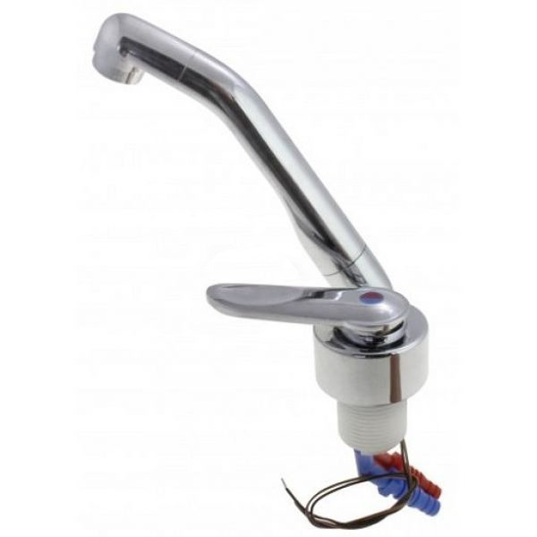

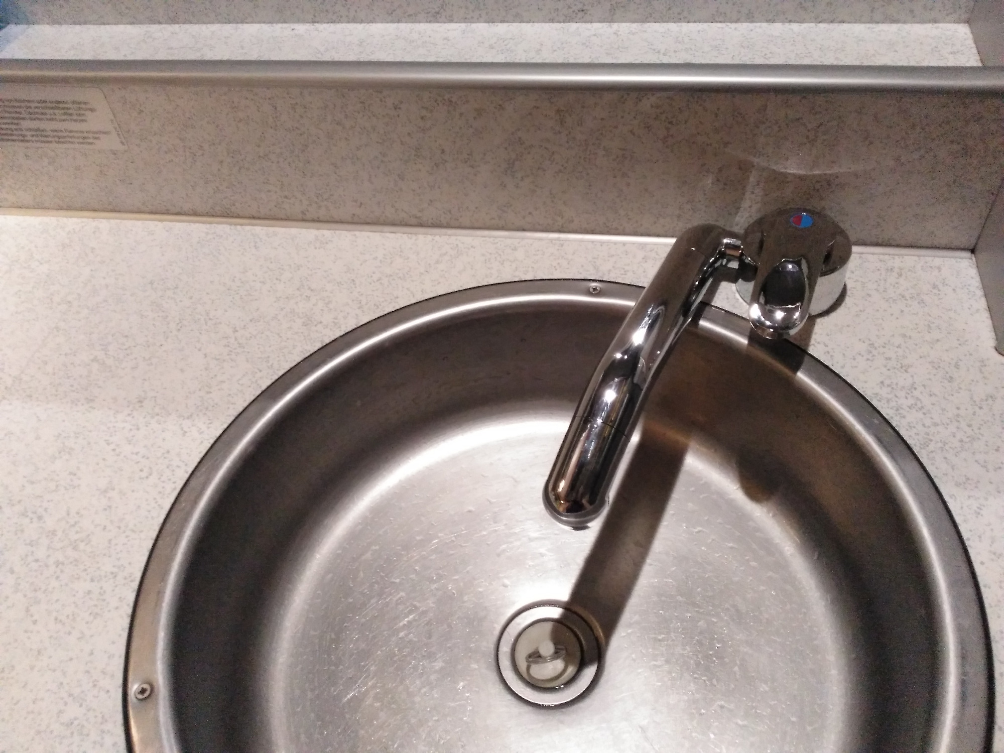

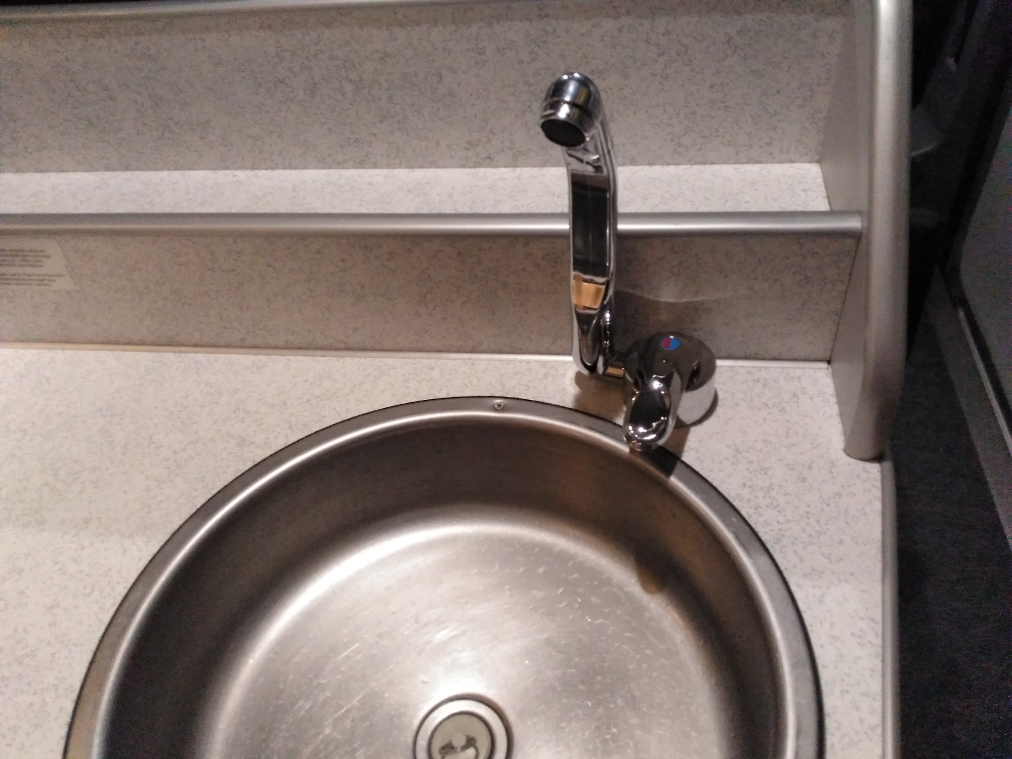

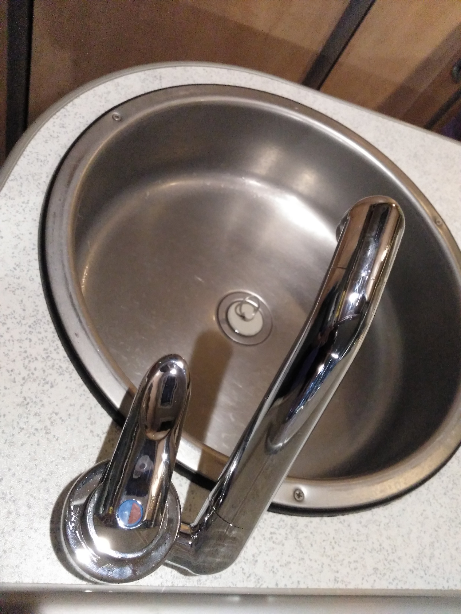

Buscaba un grifo de brazo con movimiento vertical para cambiar el que venía de origen, que ya estaba bastante hecho polvo y para limpiar la olla que llevamos en la furgo era bastante incómodo.
Y me decanté por el modelo Florenz que viene sin manguitos y con conectores cortos preparados para manguera. Es esta.
Y la instalé ayer y he quedado muy contento. Entra perfectamente cuanto a las medidas. Pude cortar 2 centímetros de manguera para sacar el grifo antiguo y aún así, la manguera llegaba de sobras.
Este modelo no tiene rotación horizontal pero lo veo como una desventaja porque con el movimiento vertical mes parece mucho más cómodo.
Pongo unas fotos.

ENANO
Yo cambie ese grifo pero por uno mas largo, queria que llegara como minimo al centro de la pila, mas alto para cazuelas y que girara, uso siempre la tapa de la pila y con ese monomando tan bajito sera incomodo...

Cita de: ENANO en Marzo 21, 2021, 08:51:10 amYo cambie ese grifo pero por uno mas largo, queria que llegara como minimo al centro de la pila, mas alto para cazuelas y que girara, uso siempre la tapa de la pila y con ese monomando tan bajito sera incomodo...
Yo prefería este tipo porque la tapa nunca la he usado (lleva en el trastero desde siempre) y creo que es el más práctico para nuestro uso. :)
