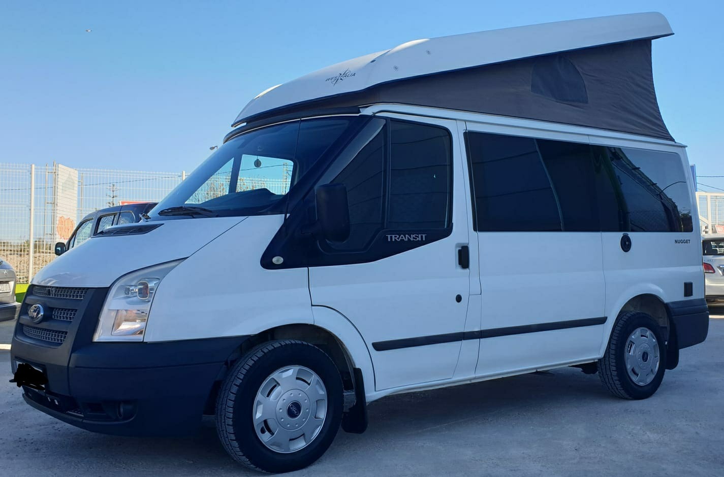

Buenas tardes a todos. Uno más por aquí para apuntarse a este hilo. Llevo tiempo leyendo, pero aún no he podido acabar todas los post. Después de 7 años con una Ford Transit del 2006 camperizada de forma casera. Estábamos tan contentos con ella que decidimos dar el paso hace dos meses y sustituirla por una algo más nueva y con el apellido Nugget. De momento debido al estado actual no hemos podido estrenarla. Pero le he ido puliendo algunos detalles insignificantes que venían mal.
Sustituí el grifo del fregadero ( para quien lo necesite, yo compré un modelo para caravanas Knaus que encaja perfectamente en la medida del agujero de nuestras nuggets).
También sustituí el flexo de la luz de arriba que estaba estropeado.
Y ahora por último me queda sustituir el sensor de aguas limpias. Que marca siempre a 3 rallas. Lo he desmontado y parece que leyendo la resistencia, hay dos posiciones que no detecta. La de vacío, la de una talla y la de dos rallas. Alguien ha tenido que sustituirlo? Y en ese caso, sabéis dónde puedo conseguirlo? Porque solo he visto uno en Alemania y cuesta 120€...
Muchas gracias por todo y estaremos por aquí para ayudar en todo lo que se pueda!
Os dejo unas fotillos, que de momento no tengo ninguna más... Que ganas de salir con ella...
