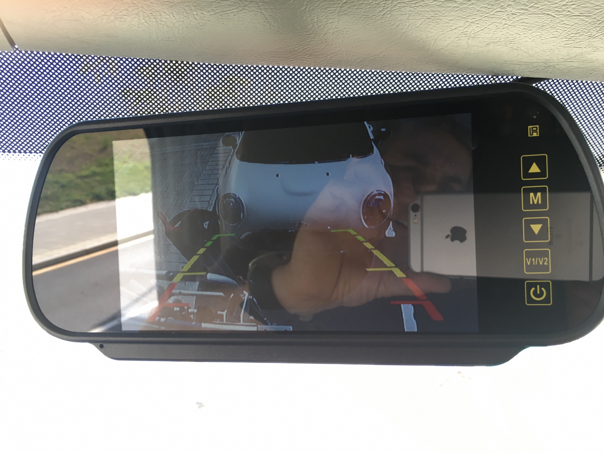

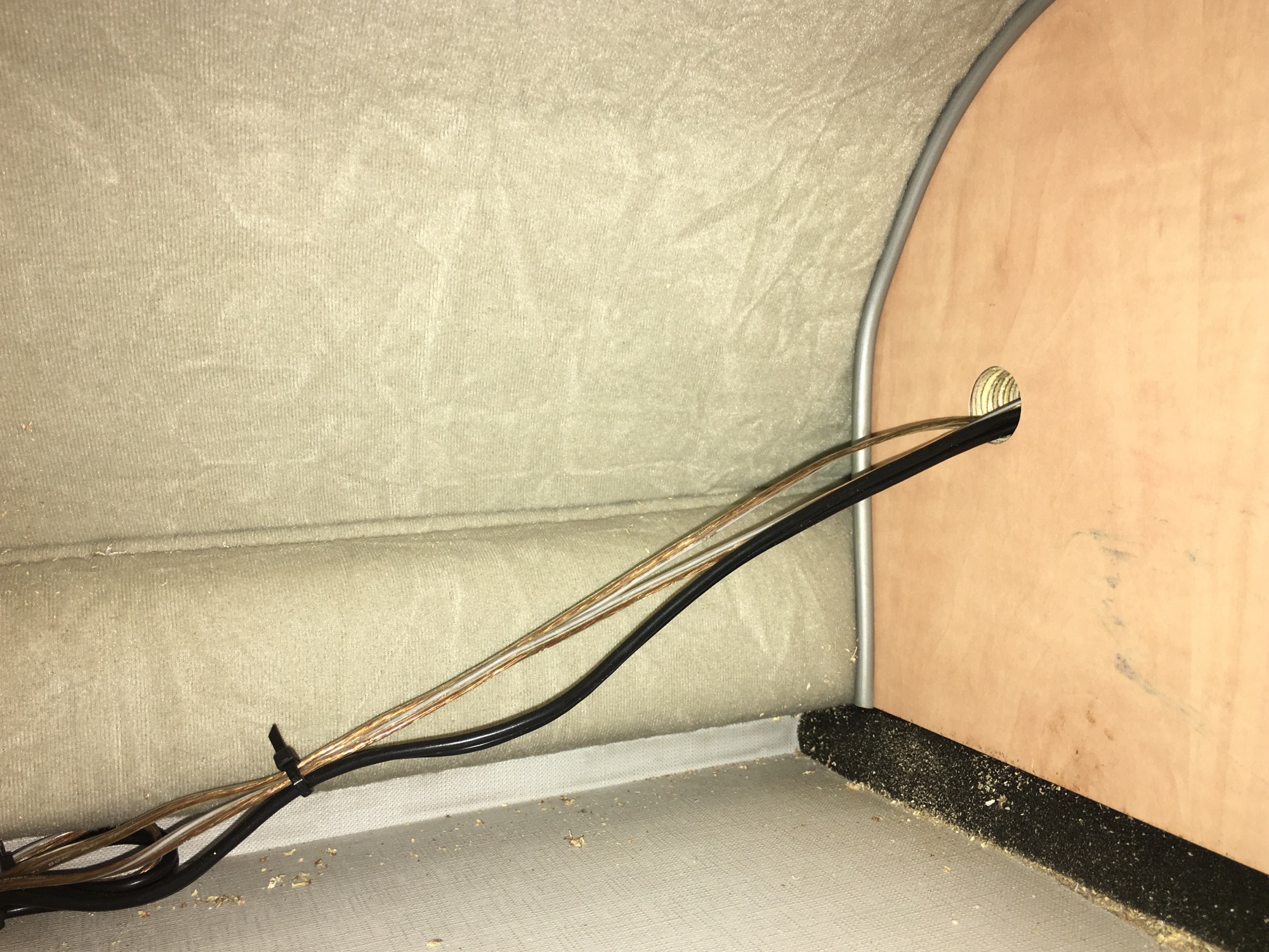

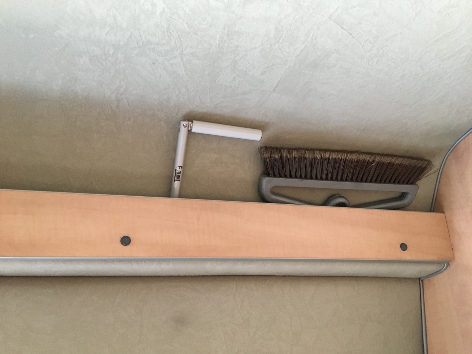

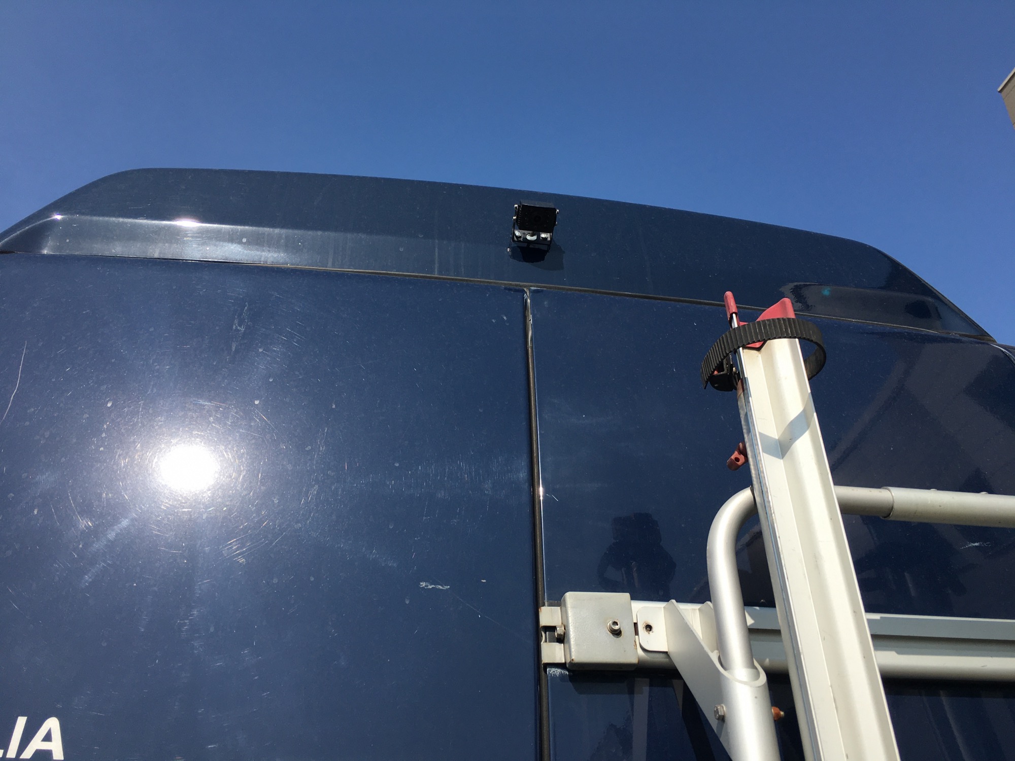

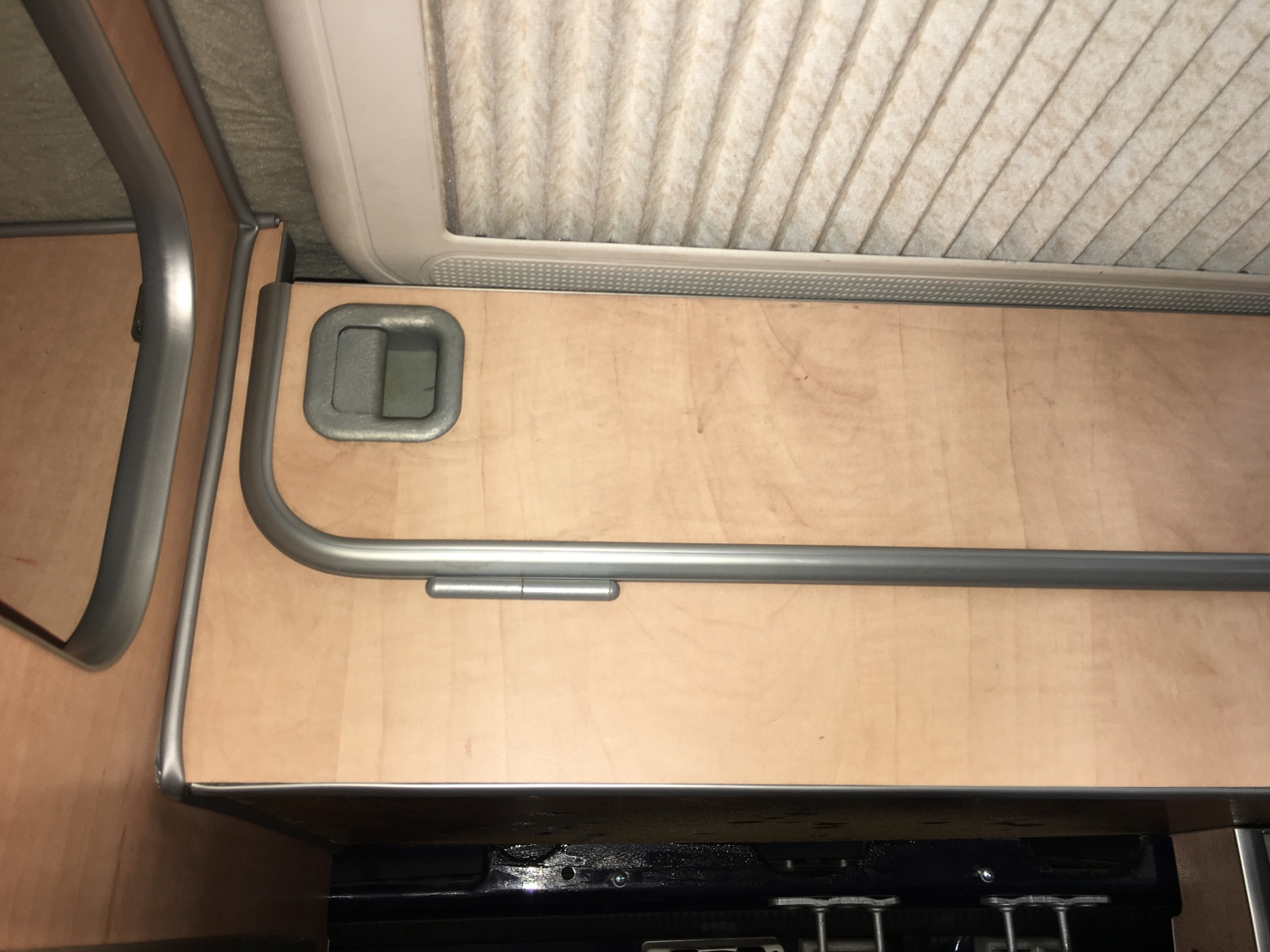

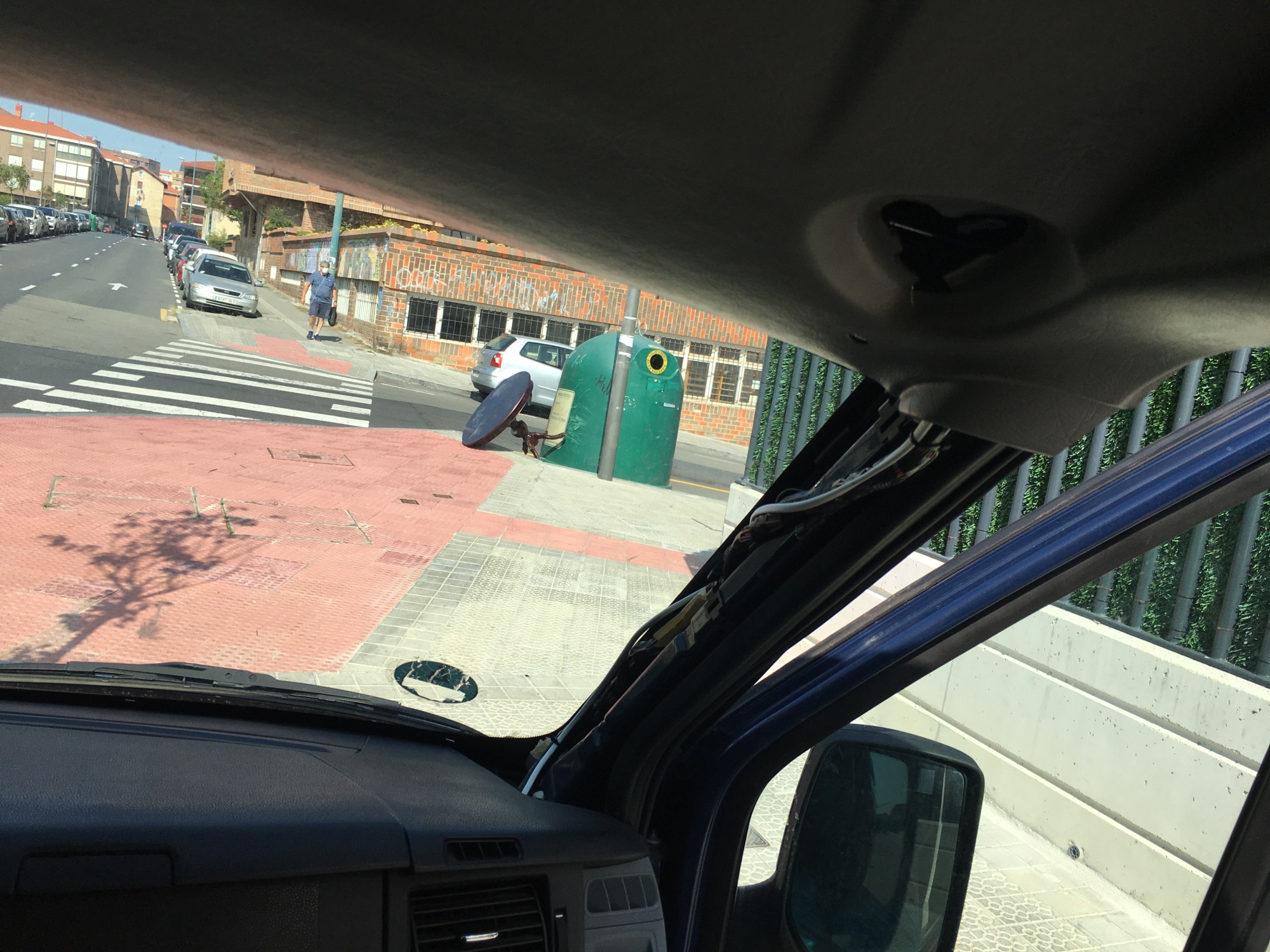

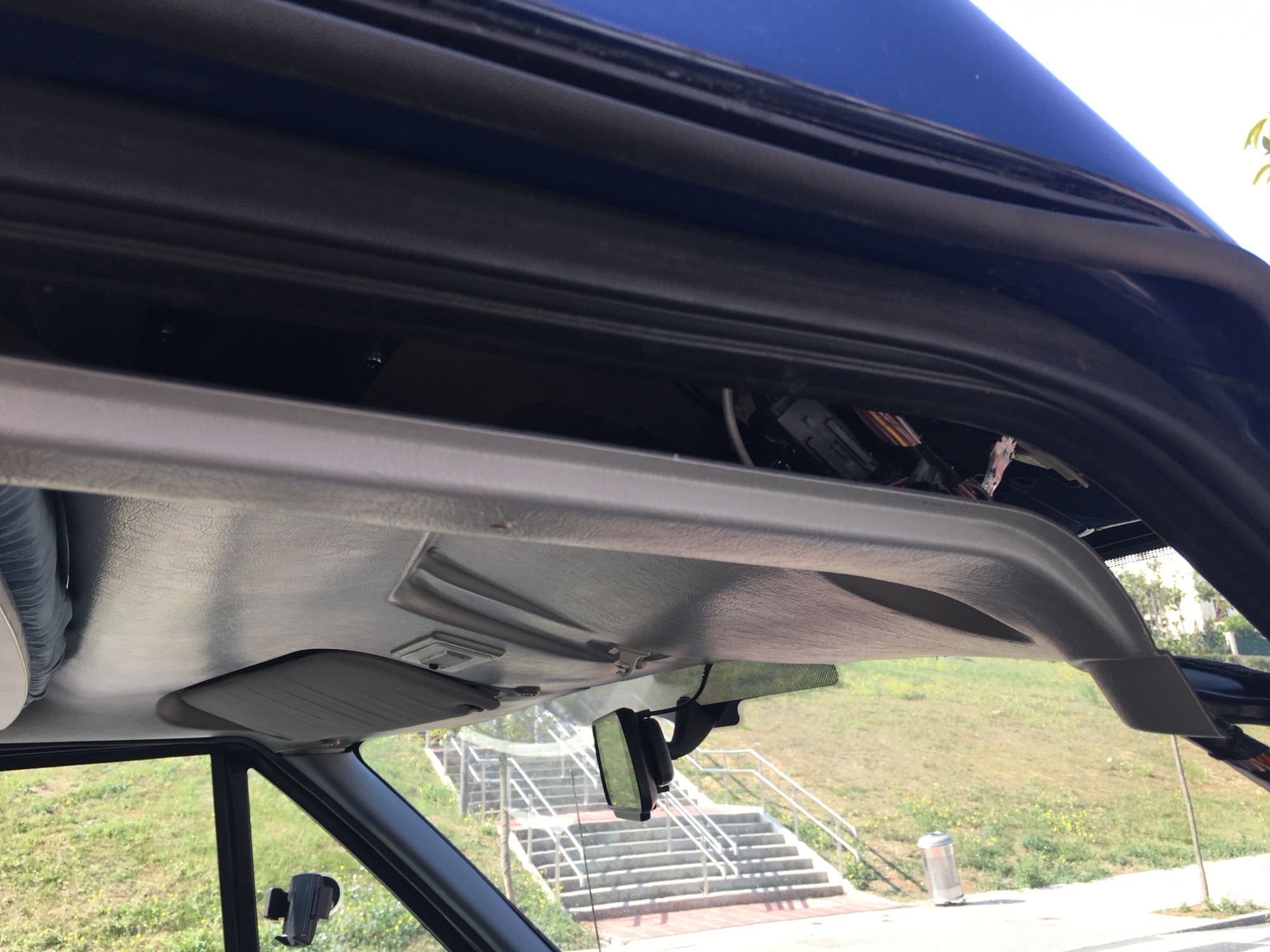

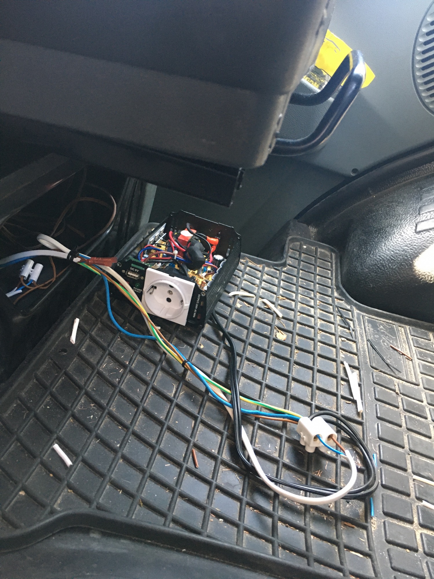

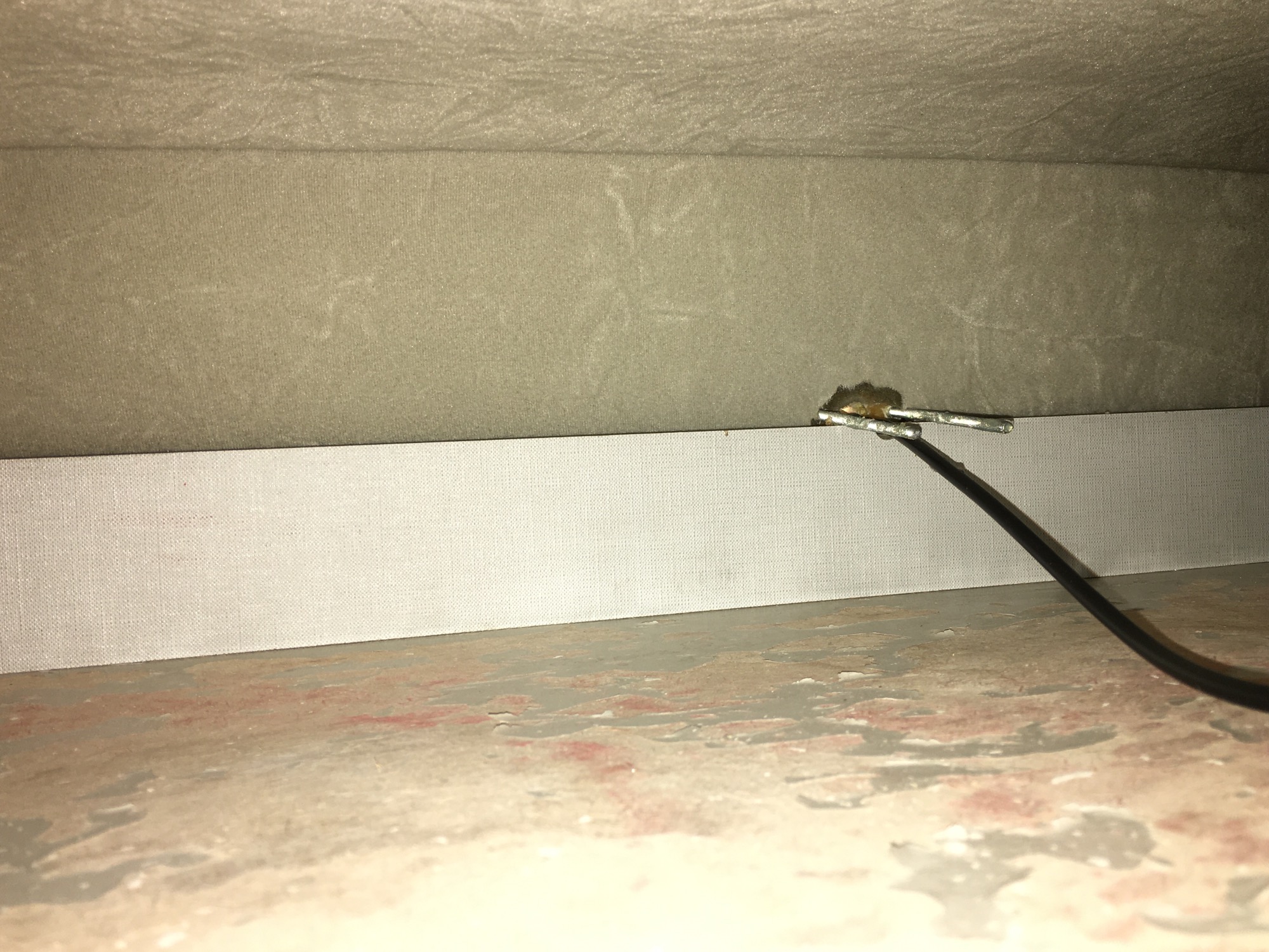

Otra cosita que he terminado hoy es la instalacion de la camara trasera, no me he complicado mucho, sencillo ...
La camara coincide en el armario alto, para pasar la instalacion he aprovechado la balda lateral que va de la parte trasera a la delantera...
En la parte delantera baja por el lateral y por detras de la guantera hasta el inversor.
Pense en coger la corriente de la luz del baño pero la centralita corta corriente al notar consumo, cuando monte el inversor deje algunos cables pasados entre asientos y hasta el salpicadero.
K foto mas mala 🤣🤣🤣
He aprovechado el paso del cable para poner una luz en el perchero ..(esta sin terminar)

Yo la llevo pasada de la misma forma, y la llevo conectada a la luz de atrás para que se me conecte al ponerla. .bien
Aunque ahora no me funciona la cámara porque algo le ha pasado al interruptor de la marcha atrás (que no me activa las luces)... y que quizá también afecte al sistema de ayuda al arranque en pendiente, que tampoco me funciona desde que no se me activan las luces de marcha atrás. Tendré que investigar... :roll: :roll:

No he conectado a la marcha atrás para poder ver cuando quiera, tengo bastante obsesion cuando llevo  remolque y las bicis.
