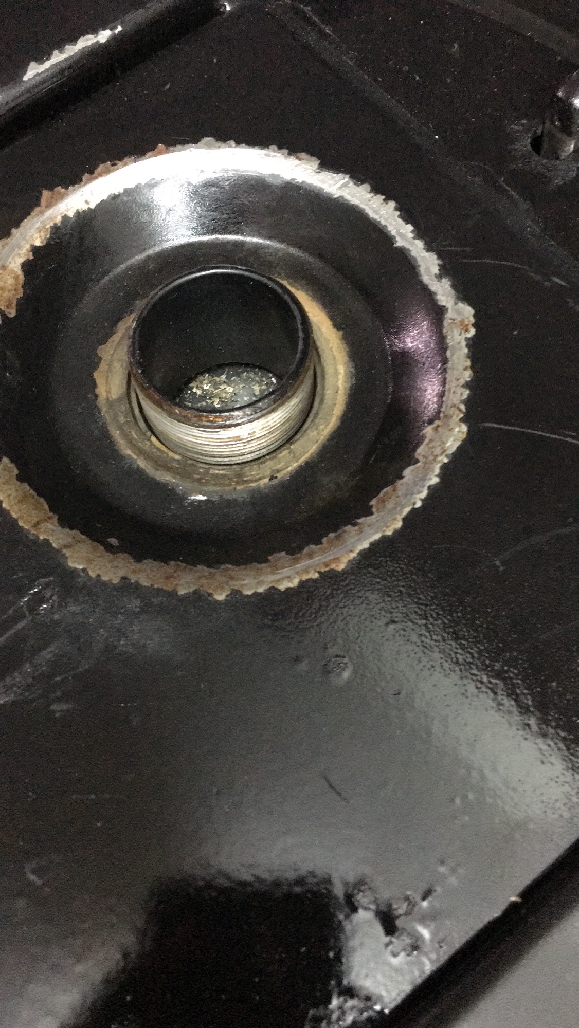

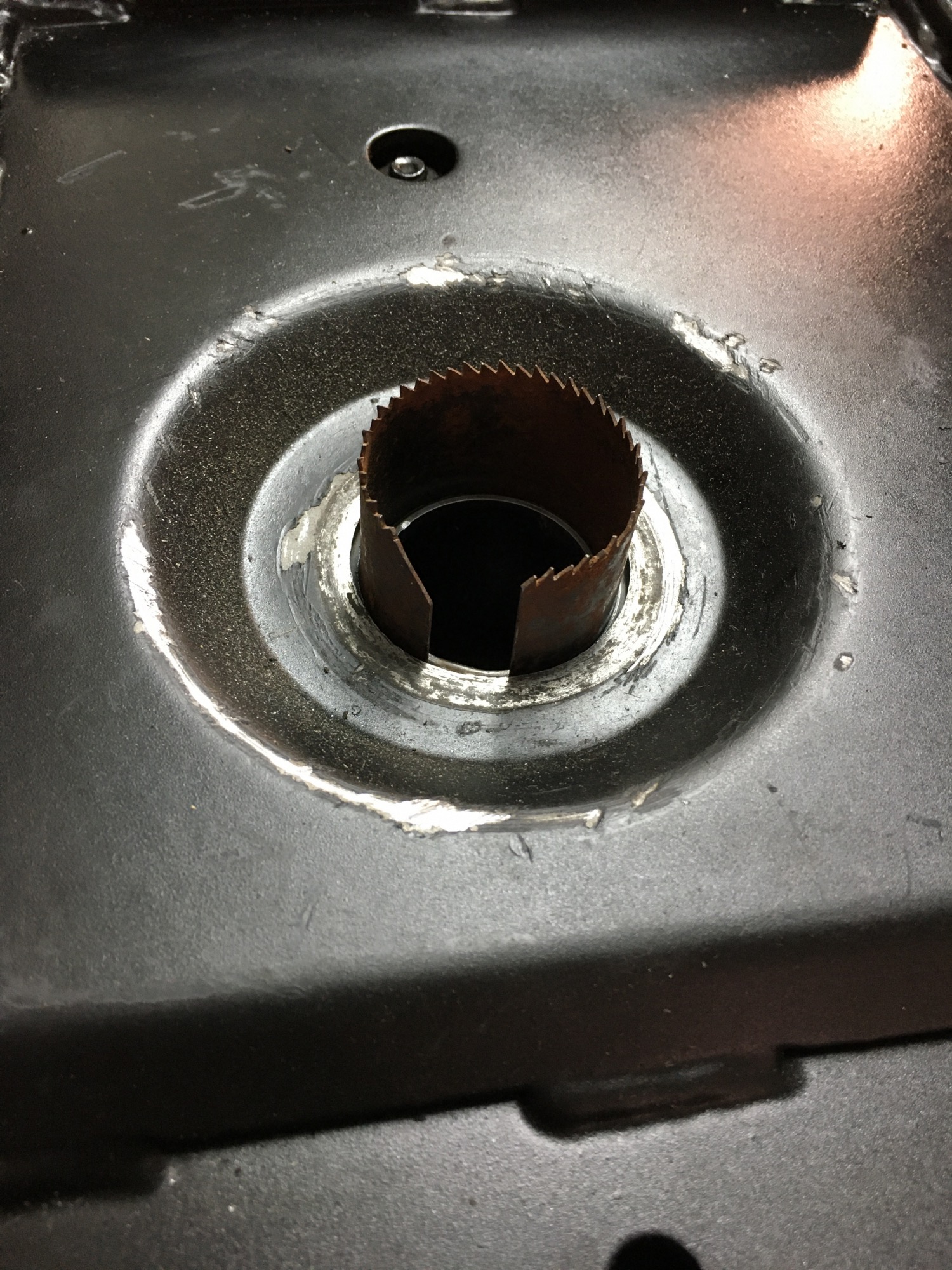

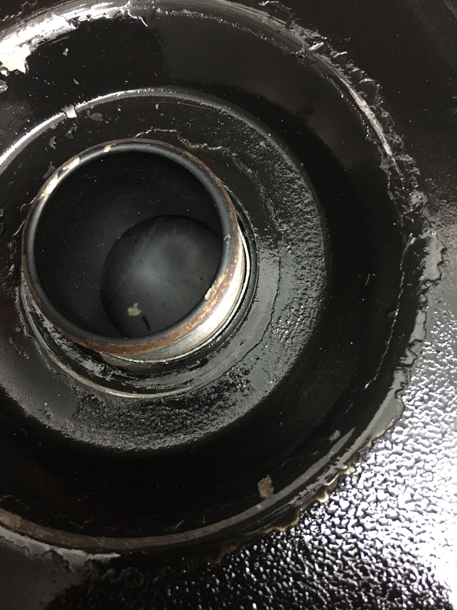

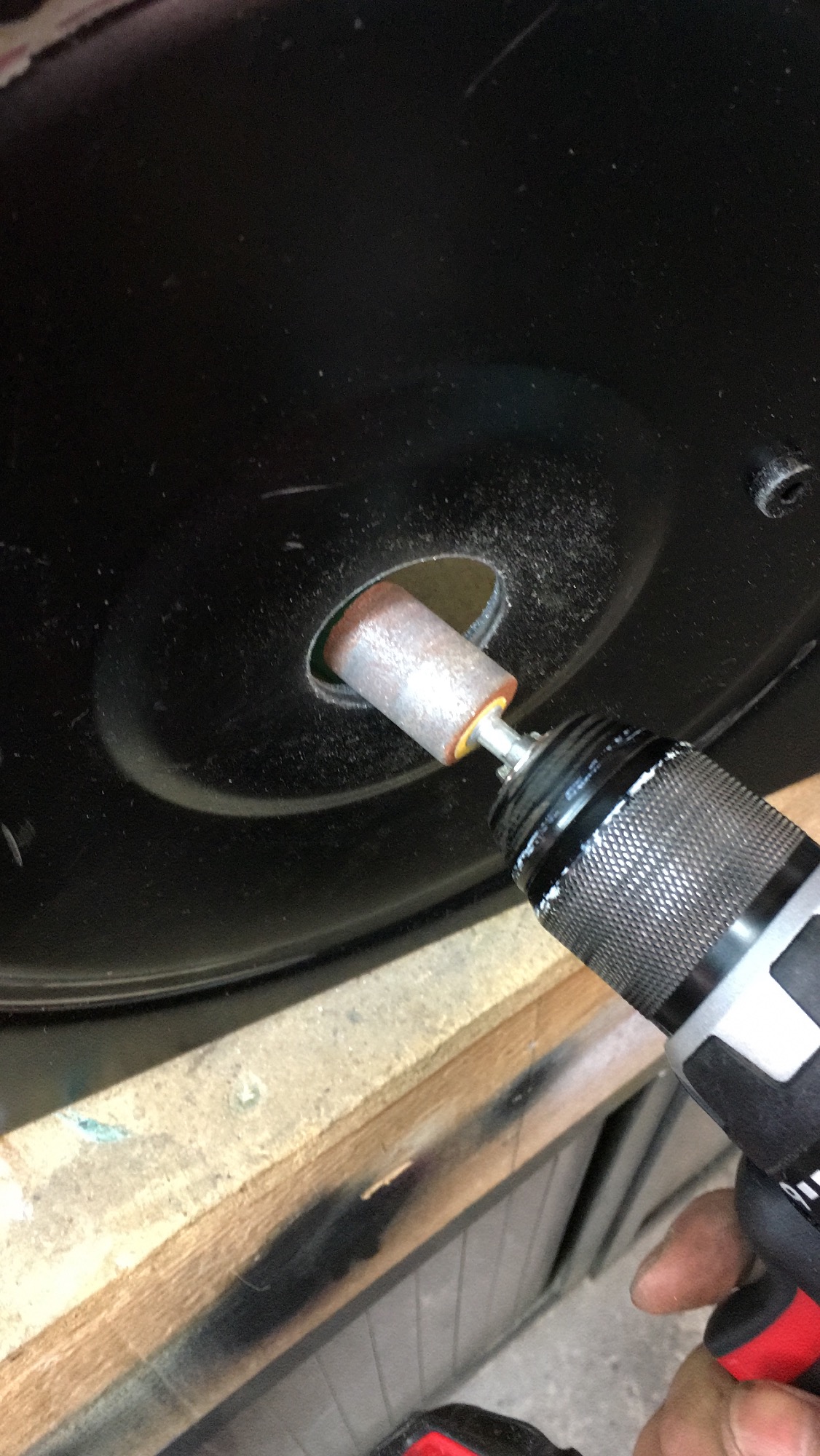

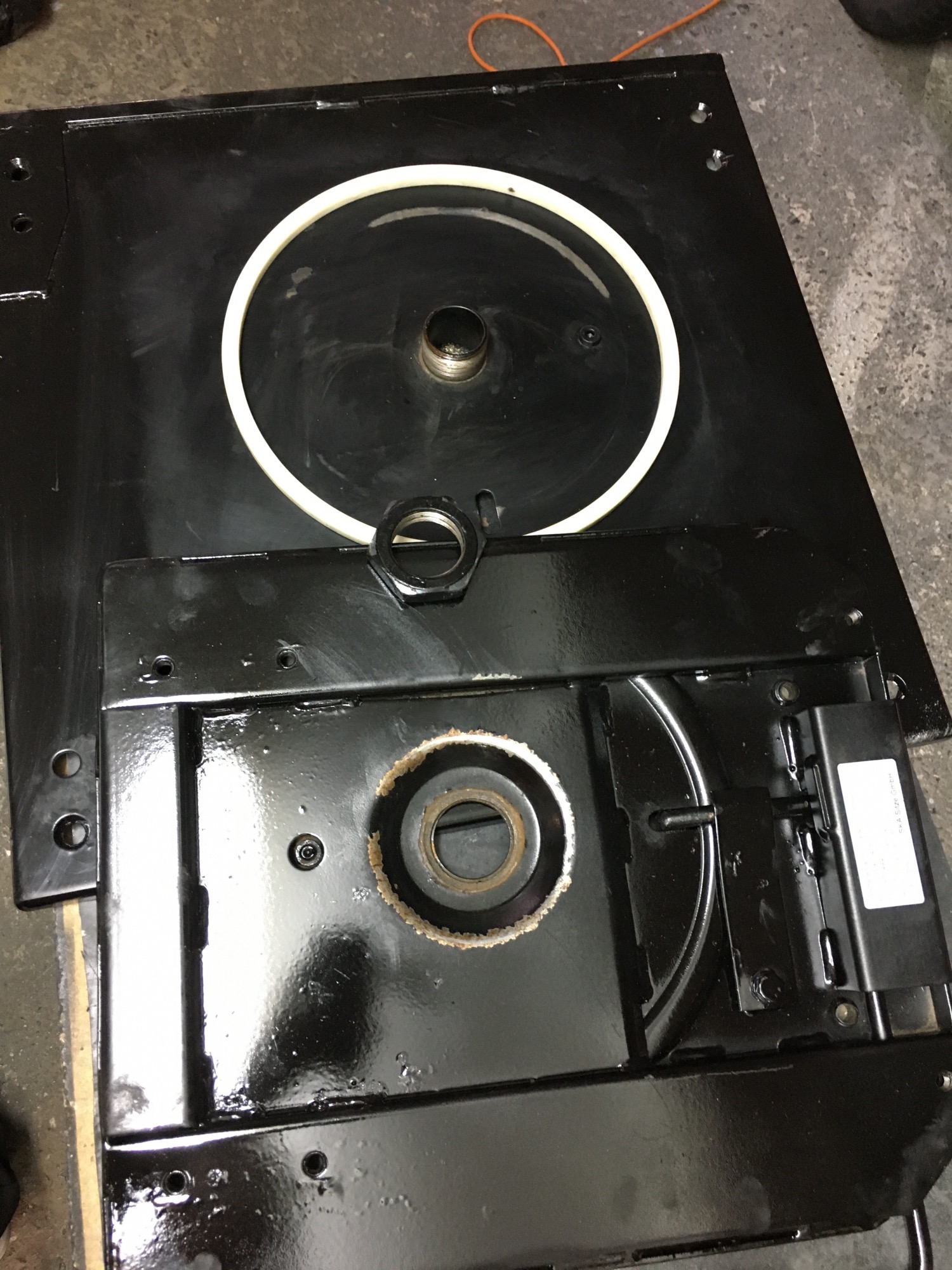

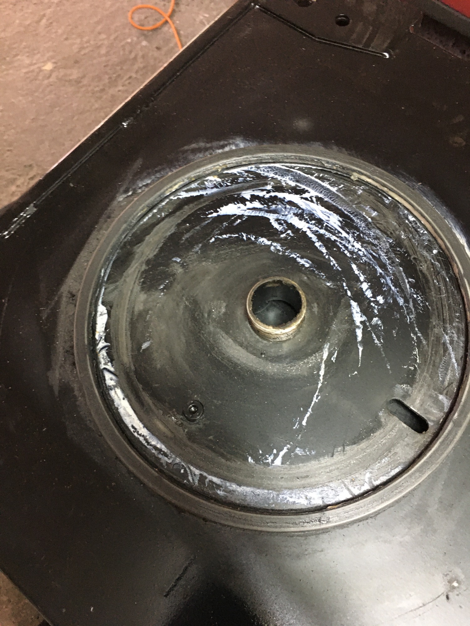

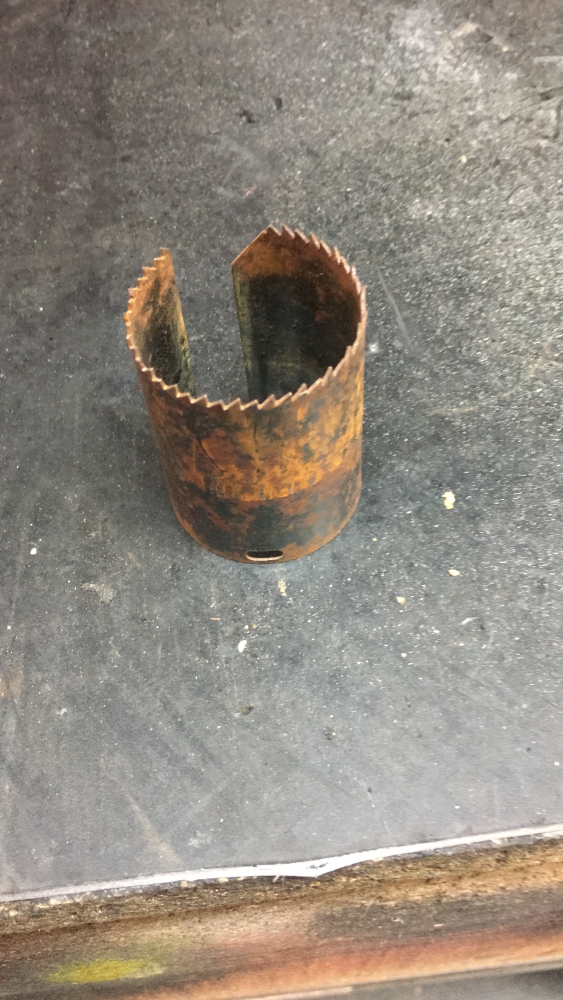

Bueno terminado y con un ajuste perfecto, holgura "0" desmontar, facil llave inglesa de 55mil, como no tengo me la presta un amiguete, se me ocurre quitar la holgura poniendo algo, algo duro... pues solucionado con una corona vieja, corto una rodaja ajusto el hueco para que entre "sin pasarme claro" y montar con grasa nueva en el aro de apoyo.
Pon tu grano de arena.

Cita de: ENANO en Abril 16, 2020, 17:46:03 pm
Buen trabajo compa! Cuando acabes, si te quieres pasar por mi furgo! .meparto
Una pregunta, la goma esta de plástico blanca es nueva? Si lo es, dónde se pueden conseguir? ???

ENANO
Es algun material plastico super duro, no se aprecia el desgaste ni lo mas minimo.

barrancat
Cita de: ENANO en Abril 16, 2020, 18:02:42 pmEs algun material plastico super duro, no se aprecia el desgaste ni lo mas minimo.
Ah! Es el de origen, entonces? Es que a mí me falta uno en un asiento y tengo hecho un apaño...
Creo que tendría que comprar ése plástico. Si no te importa, mandaré tu foto para preguntar.

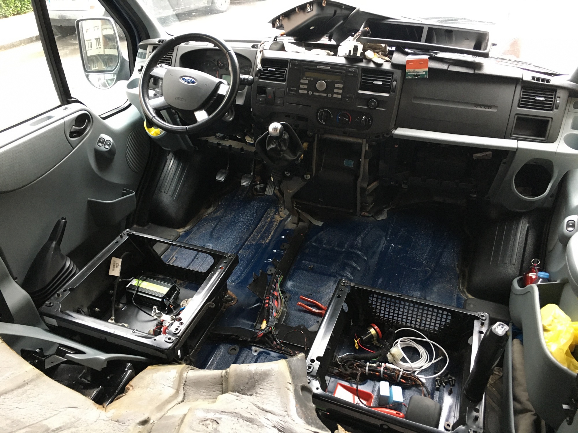

Ya que tengo parte quitado he aprovechado para montar el inversor y pasar cables de un lado a otro..

Cita de: ENANO en Abril 17, 2020, 23:22:53 pm
Hola,
Permíteme una pregunta de novato, ¿conectas el inversor a la batería principal? ¿No puede provocar que se descargue? ¿O la segunda se encarga que no pase?
Tengo el inversor y no se donde colocarlo sin tener que pasar cuatro metros de cable y que que accesible.
Muchas gracias

Cita de: corso14 en Abril 18, 2020, 10:34:32 amHola,
Muchas gracias
Enviado desde mi SM-A202F mediante Tapatalk
Tu pregunta, que si sabemos responderemos.
Yo lo conectare a la segunda bateria.
Yo en la primera furgo pase el cable por los bajos de la furgo, por la calle..
