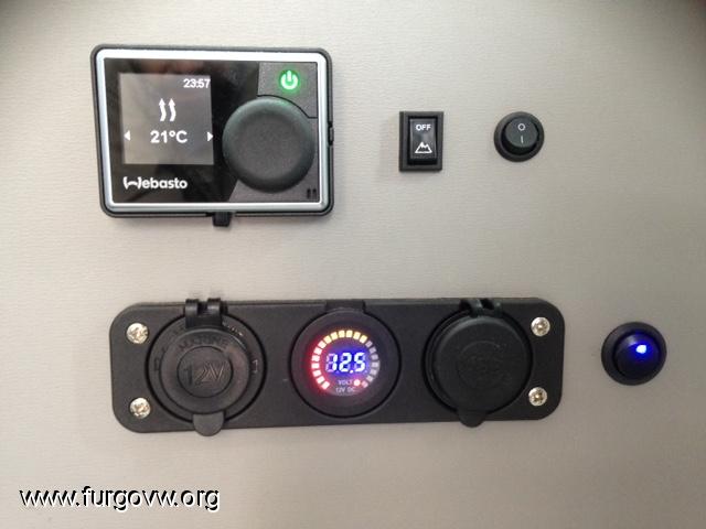

menotti
El interruptor que aparece al lado del display, el que pone OFF/y una montañita. Ese es el interruptor que activa el kit de altura.
