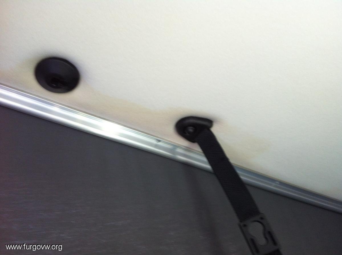

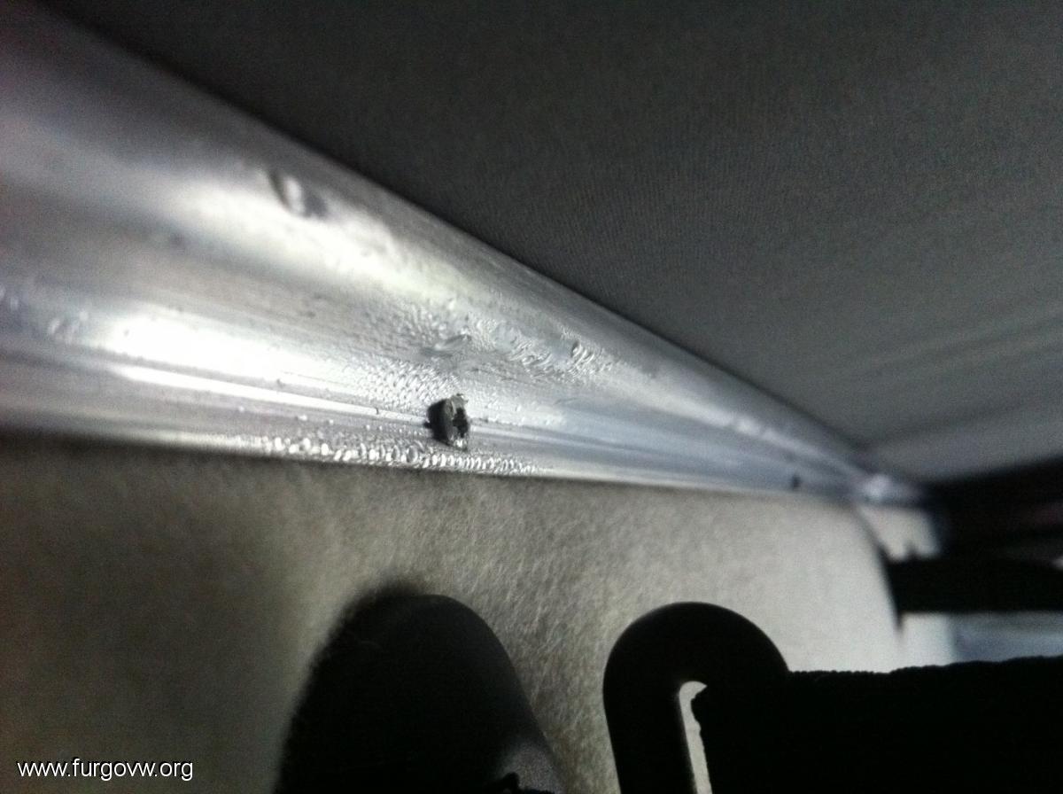

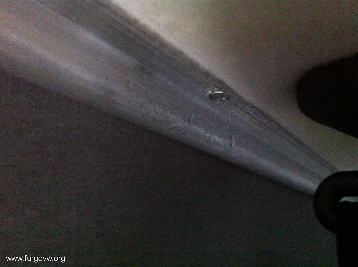

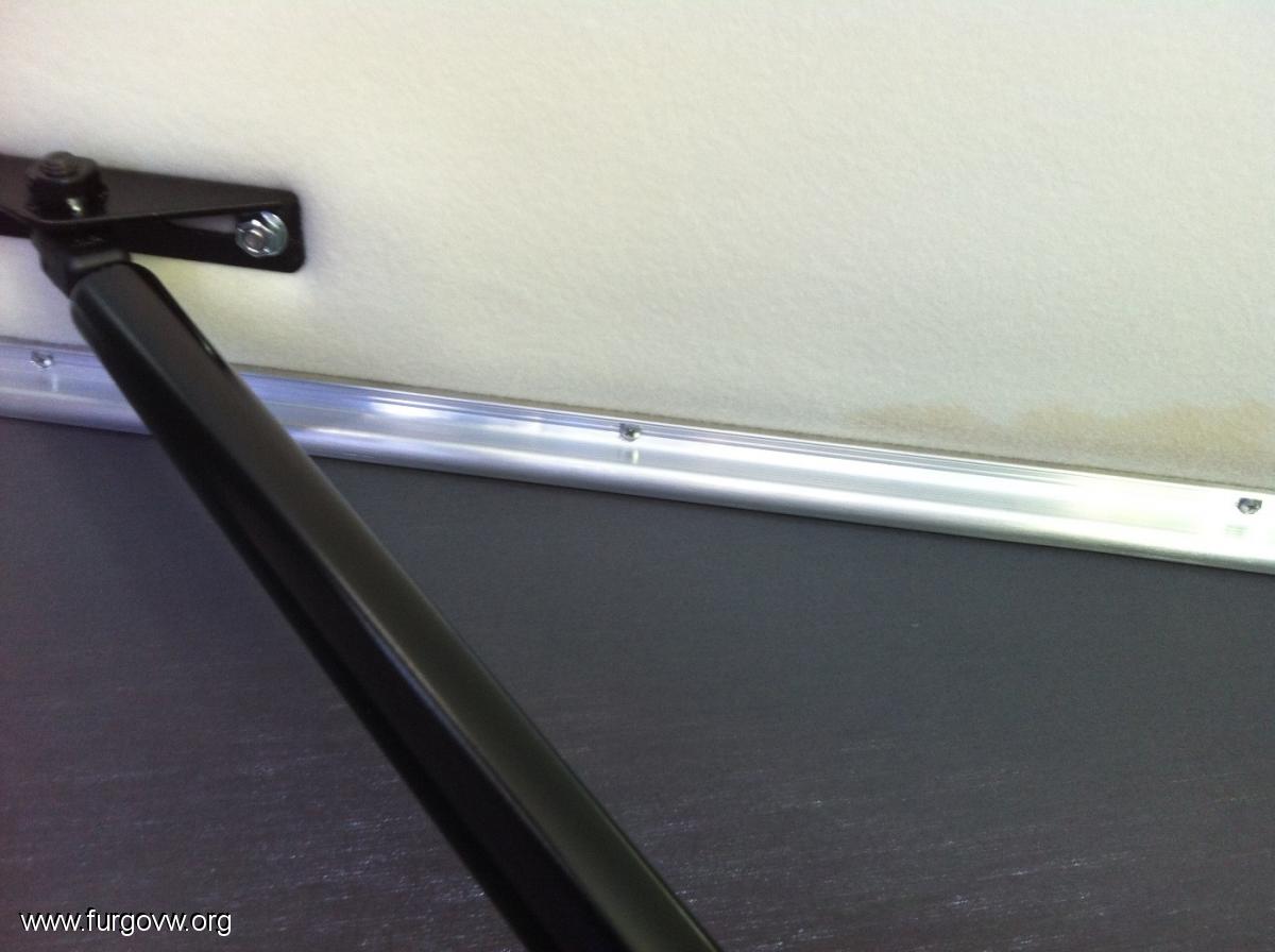

Tras la presentación, paso a comentaros un problema que tenemos en nuestra Nugget de techo elevable y que nos tiene un poco preocupados, ya que si es un defecto de la misma, poder reclamar para que nos lo cubra la garantía.
El caso es que nos ha salido una mancha de humedad en el techo, cuelgo algunas fotos para que lo veáis.
La primera vez que la vimos fue tras dormir cerca de la playa, fue una noche muy fría y dormimos con la calefacción puesta, aún así yo que dormí pegado al lado donde ha salido la humedad notaba que la lona estaba bastante fría. Esa noche aunque fría no fue muy húmeda.
La última noche que hemos dormido, en el mismo sitio que la noche que contaba, también la diferencia de temperatura con el exterior era grande, dormimos 2 adultos y 2 bebes en la cama de arriba, y cuando me levanté había gotas de agua en todos los perfiles metálicos y bastante agua en el perfil trasero, donde apoya el techo en la parte de atrás de la furgo.
Yo volví a dormir en el mismo lado y quizás sea el que más calor desprende de los 4 por lo que en mi lado, donde está la mancha en el techo, puede ser donde se condense más humedad.
Puede ser que la humedad se deba a condensación interna? que ese agua baje por el perfil metálico y se vaya hacía la protección del techo en esa zona? A alguien le ha pasado algo parecido?
Algún consejo para evitar la condensación?
Muchas gracias de antemano.

vitu101
hola,
las condensaciones son normales cuando hace frío. Es un efecto físico, se nota más por la noche porque estamos más tiempo dentro de la furgo, y suele hacer más frío fuera. El aire húmedo (con la humedad de la respiración, del sudor, de vivir como ser humano vamos) se condensa en aquellas zonas donde hay una superficie fria (metales, cristales no climalit, etc), ya que el aire húmedo se "satura" por la temperatura fria en esa zona, y se convierte la humedad en gotitas ya que el aire no aguanta más humedad con ese frío. Por eso se suelen poner climalit, aislantes de ventanas, aislantes térmicos en general... para evitar esa condensación.
con la calefa resecamos el aire, pero si hace mucho frío y/o la calefa no está muy fuerte el aire se puede condensar igualmente (es cuestión de humedad relativa, etc).
Si se produce muchas veces, al final esa condensación recurrente acaba entrando en piezas (telas, moquetas...) y puede formar manchas. De hecho los techos westfalia antiguos tienen tablero de madera entre medias de la fibra, y los tornillos pasantes del techo pueden ser un camino a la larga por la que la condensación se cuele y genere manchas... los colchones no ventilados también son susceptibles de esto, por eso conviene tener somier, o ventilar bien, etc, no cerrar el techo tal cual nos levantamos siempre.
en general el moho no conviene dejarlo porque a medio plazo incluso puede generar enfermedades (lavar bien las telas, o con lejía si son cosas no desmontables...)
Cuando tuve la multi con techo tapizamos el techo, con aislante detrás de la tela de tapicería, y no condensaba nada...aún así debajo de los colchones para aquellos que llevan tabla, no somier de lamas ni froli, condensa y conviene ventilar de vez en cuando...

Gonzalo81
Muchas gracias a ambos por las respuestas.
Yo creo que las manchas son por condensación, ya que las veces que hemos dormido y hemos visto más condensación es cuando hemos dormido los 4 arriba, que aunque dos sean bebes también dan su calorcito.
Probaremos lo que dices Elfossie de la calefacción y a ver si así cuando durmamos no se ve tanta humedad y por tanto la mancha no va a mas.
Gracias de nuevo.
