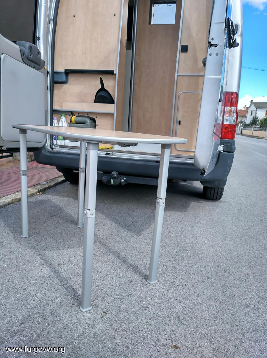

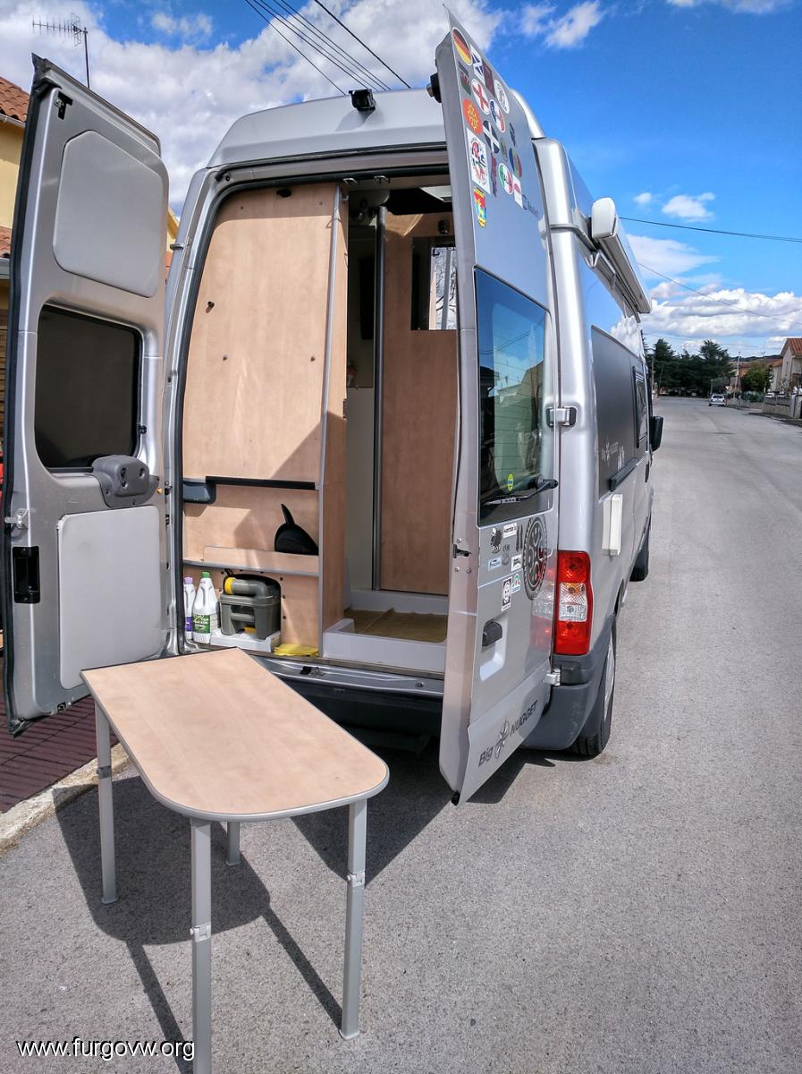

Detallo este brico, muy sencillo y cutre, y totalmente en acorde a mis nulos conocimientos de bricolaje, para convertir una mesa interior de raíl con una sola pata en una mesa exterior y con 4 patas. La idea era dejar de tener dos mesas en la furgo: la mesa interior y otra mesa exterior que ocupaba espacio absurdamente. Obviamente, hay que tener muy en cuenta que cada furgo es cada furgo, y mi solución no tiene porqué ser compatible en otros casos.
Cuento mi brico hecho en una mesa de una Ford Big Nugget XL.

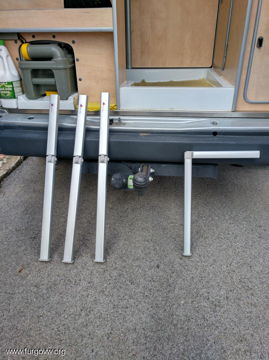

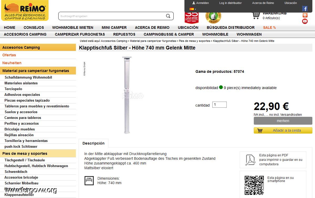

1- Compré 4 patas de la marca ST. LA. que comercializa REIMO y que tiene el código de producto 57074. Estas patas tienen 74cm. de alto y tienen una articulación a 32cm. desde la pieza que se atornilla a la mesa. Estas patas son extraíbles, quedando la parte superior de plástico enganchada a la mesa y pudiendo separar la pata en sí.

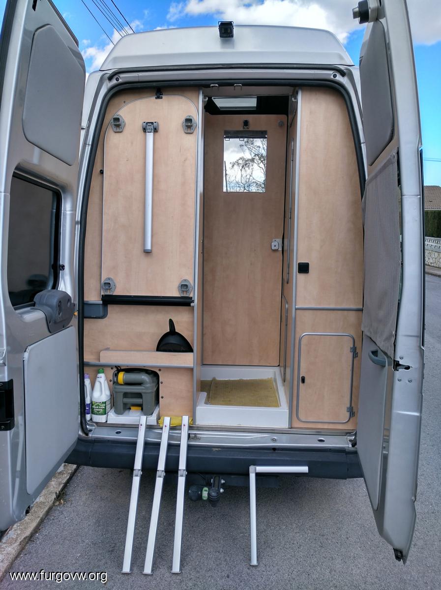

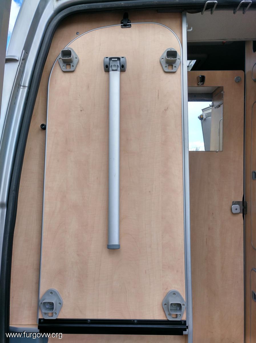

2- Quité las piezas de plástico que se atornillan a la mesa y, con cinta de doble cara, las situé dónde creía que quedarían bien para dar estabilidad a la mesa, dónde no molestarían cuando la mesa estuviera colocada en el interior y dónde no tocara con nada cuando estuviera guardada en su lugar (en la parte posterior de la furgoneta).
3- Una vez seguro que el lugar escogido era el bueno, marqué con un rotulador los puntos dónde se debían poner los tornillos (6 por pata) y con un taladro con una broca pequeña de madera hice el inicio del camino de los tornillos para evitar que se agrietara la capa de melamina de la mesa.
4- Le coloqué unos tornillos de madera apropiados para no atravesar la mesa al collar las piezas de plástico y terminé el trabajo.
Os cuelgo alguna foto del resultado acabado.  :roll:

Pero a 22.90 cada pata.... Uffff, sale muy caro el brico. Mejor una accesoria barata o un brico barato.
Sí, baratas tampoco son pero para mí era importante que también pesaran poco y que ocuparan poco espacio una vez guardadas. Y todo no se puede tener.  ;D
Yo las compré a través de Camper Store, que salen a 18 aurelios cada pata (IVA incluído) [http://camperstore.es/Pata-articulada-para-mesa-camper-74-cm]
