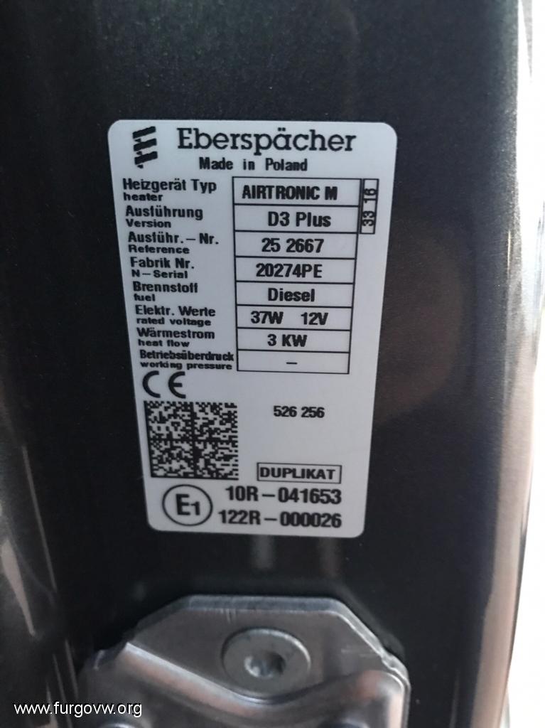

Alguien sabe decirme cual es el modelo de calefaccion que montan en las nugget 15?

Cita de: tonibidu en Noviembre 03, 2017, 23:24:21 pm
Buenas nugeteros!
En una de las dos puertas delanteras hay una placa con información de la calefacción. Cuando saque la mía ya le haré una foto por si no la encuentras.
tonibidu
Cita de: toninho en Noviembre 06, 2017, 15:00:51 pm
