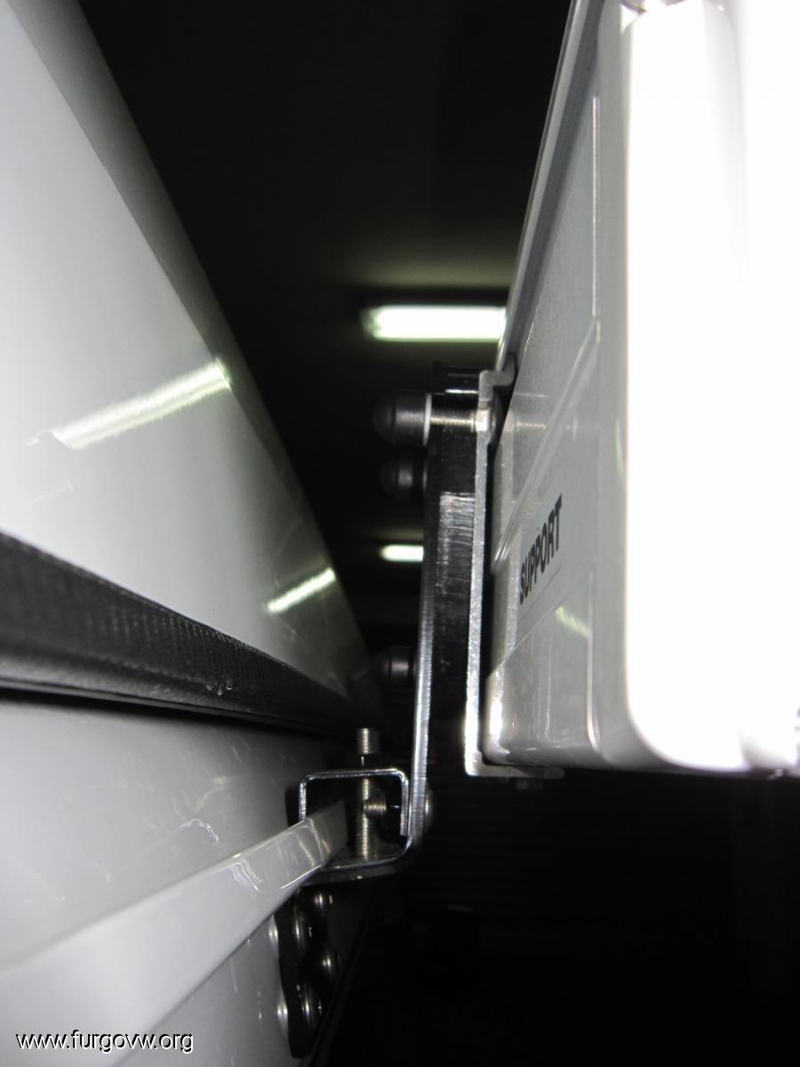

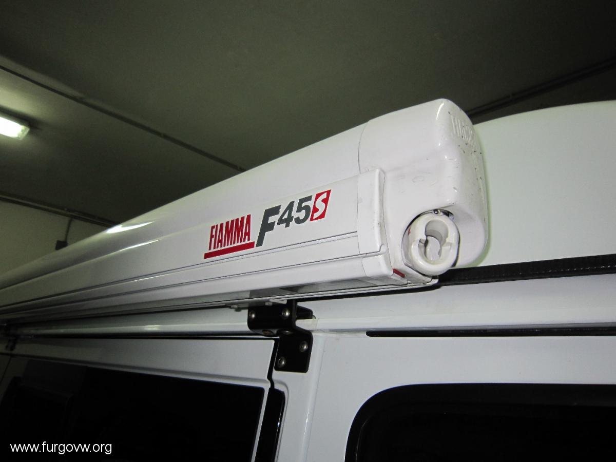

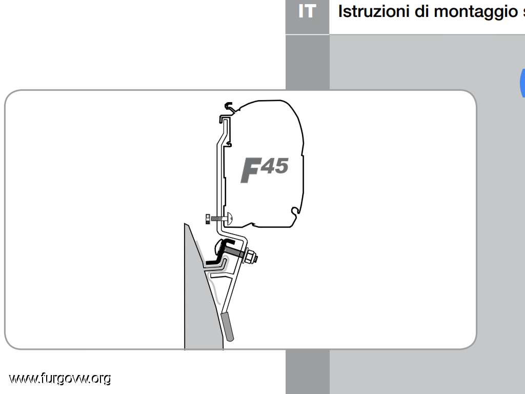

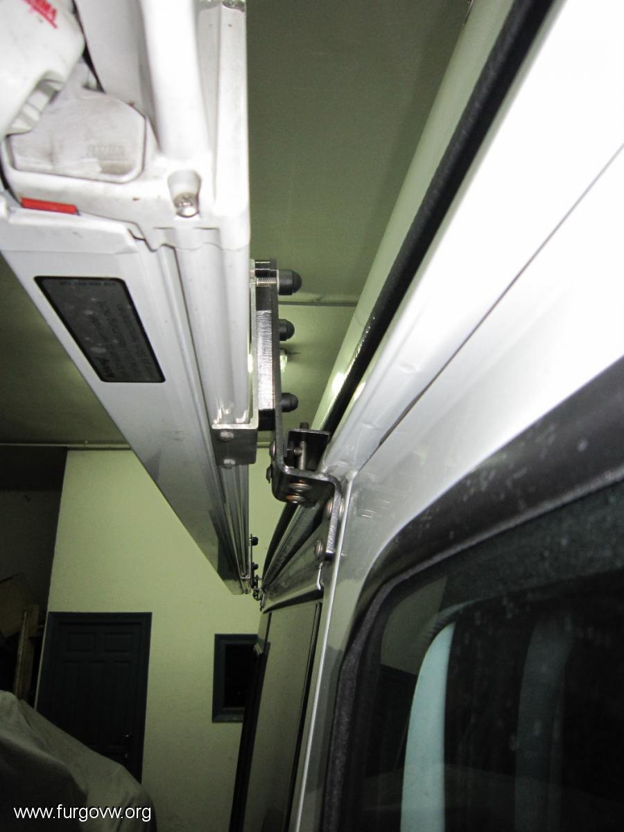

Por fin nos hemos decidido y vamos a pillar un toldo Fiamma F45s para nuestra Nugget del 2006. La pregunta clave es: ¿Es cierto que necesita los adaptadores de la VW T3 para montarlo en una Nugget de techo elevable?
Gracias por vuestra ayuda.

Creo que NO són los mismos.
Te lo dice un ex T-3 (tuvimos 2) y actual feliz poseedor de una Nugget, al menos no se parecen en nada.
El que nunca he sabido es cuales son porque la compramos con el toldo montado.

Pues es el único que he encontrado que parece que le iria bien....se ajusta al perfil .....
Diego_cdi
Los soportes son de para el f45 son de westfalia, yo los intenté conseguir y no hubo forma...al final me hizo unos un amigo herrero. Vi una nugget con el f45 con los soportes de la t3 y no me gusto nada como quedaba el toldo, me dio mala sensación. Para el f35 podrían valer pero el f45 pesa bastante más y a mi no me dio confíanza ese soporte en la nugget...en la t3 asentará bien, pero ya te digo que yo la que vi no tenía buena pinta. Por eso preferí hacerlos caseros

Subo unas fotos de los míos.
Elfossie +10 y subo otros +10
GLazcano +15
Danwarlock
Cita de: Elfossie en Mayo 18, 2017, 19:55:51 pm
¡Gracias Efossie!
¿Son de fabricación propia?

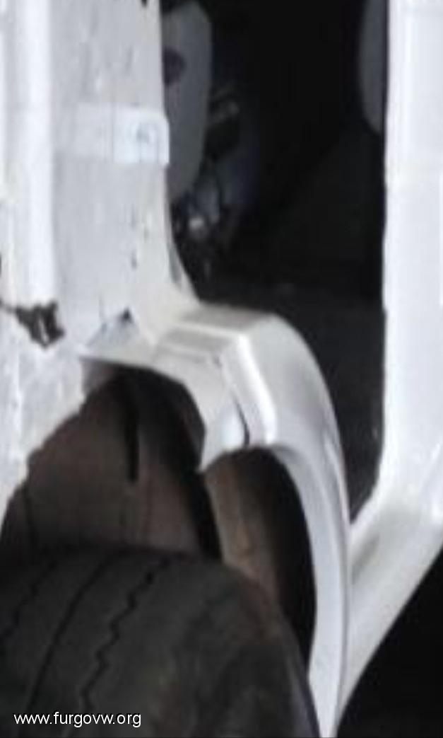

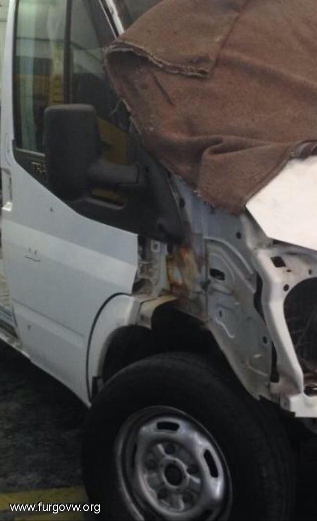

Hoy le he metido cera por los huecos , arriba al abrir la puerta hay un tapón en el pilar , se quita y le inyecté la cera en espray , luego quité por detrás de la aleta el protector de plástico para llegar a los dos huequitos que se ven en la fotos , donde se solapa una chapa con otra , por ahí meto el tubito del espray , y luego gotea por debajo de la furgo , debajo de la puerta , en el larguero.
Las fotos son de otra furgo del foro , que tuvo que arreglar esa zona .
Las aletas de las transit  :-\

por Ahí no hay una especie de esponja?

Si , justo donde está el oxido mayor , pero va dentro de un plástico enfundada .
