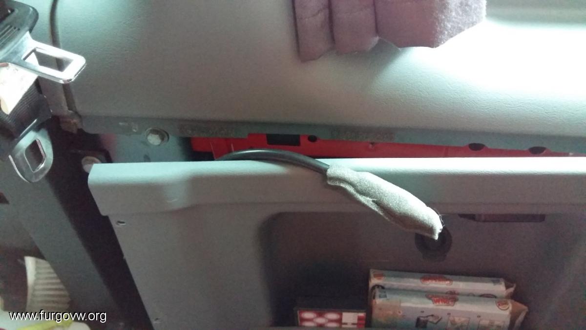

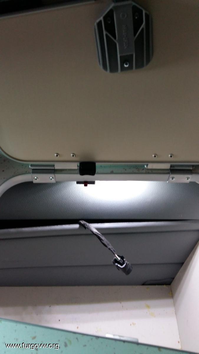

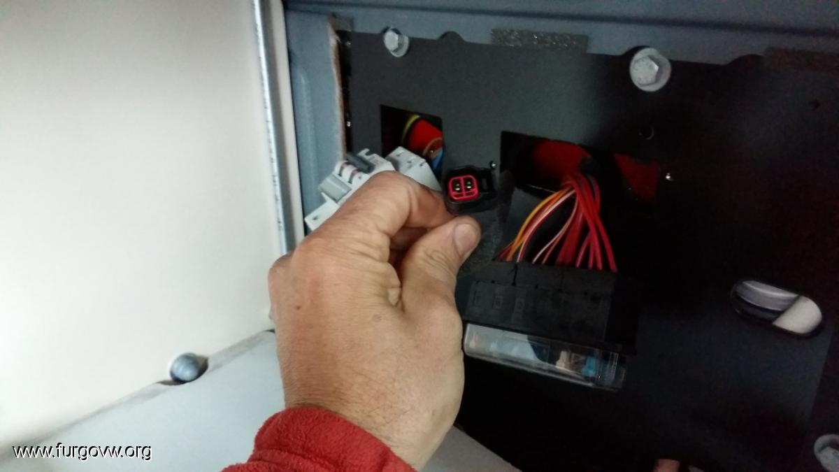

Estas son las fotos de la ubicación de los cables de la preinstalación de los altavoces traseros.
Uno en interior del arcón lateral y el otro por la zona de los fusibles de la equitación westfalia.

Una vez quitado el guarnecido y desatornillado el porta fusibles ahí que meter la mano y al tacto buscar el cable que esta pegado a la chapa.

Arcón pasillo.
