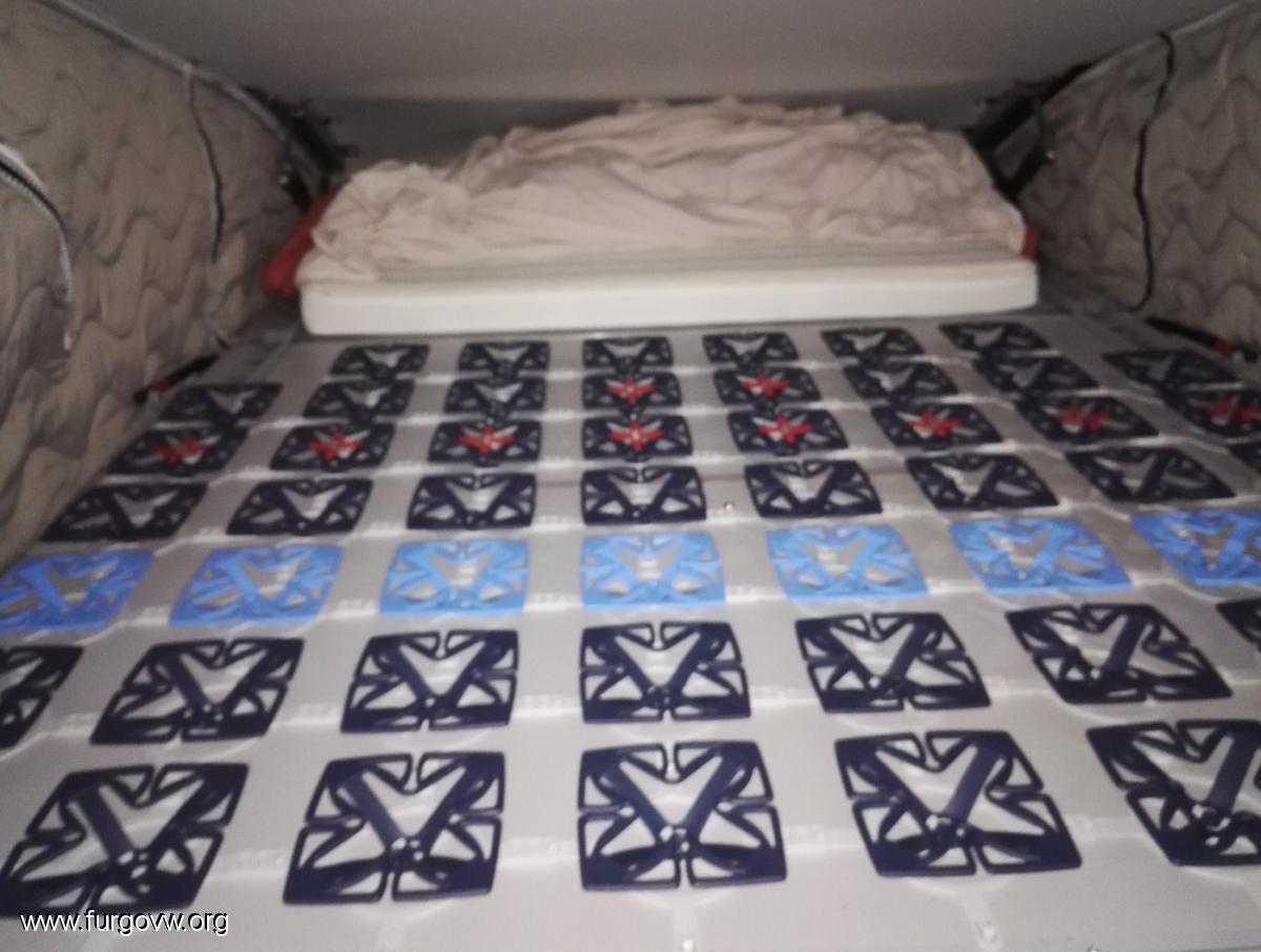

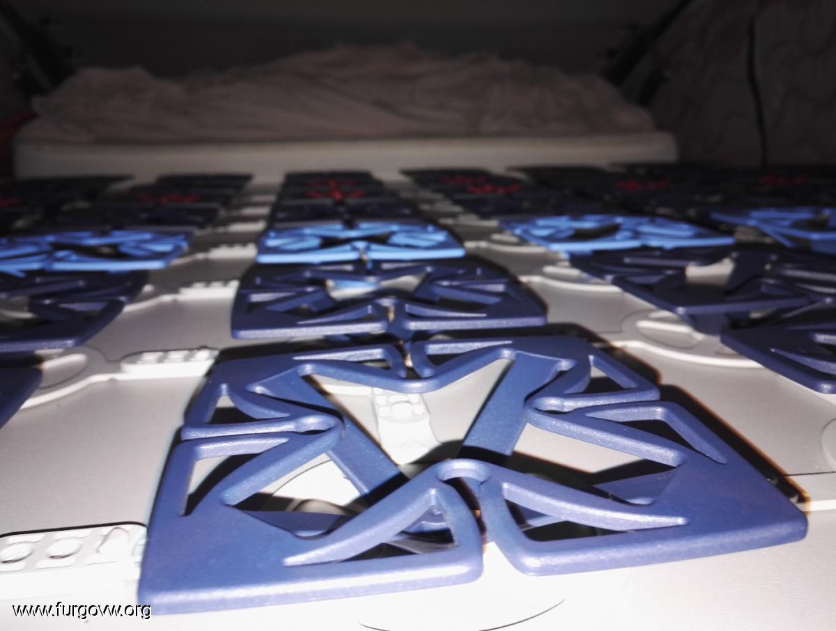

Después de leer este hilo http://www.furgovw.org/index.php?topic=320572.15 , le he montado el sistema froli a la cama de arriba de la furgo para evitar la condensación. La cama de arriba ya era cómoda pero con esto ya es una locura .panico .panico. El montaje es muy sencillo y el techo cierra sin problema.
Si tiene solución por que te preocupas? y si no tiene solución... por que te preocupas?
Tetr3s
que nivel!
que altura suma? es que en las de techo rigido la cama desliza y no se si entraria
Diego_cdi
Tetr3s
patumaire
Que guapo!
Todo el, digamos, somier, és una pieza?, se engancha o va atornillado?, precio?
Diego_cdi
Son piezas sueltas y las ensamblas con la forma que quieras.E l pack de 48 sale por 120 pero tuve que comprar una extensión de 12 por que me faltaban 6 para completar la cama....en el enlace que he puesto arriba tienes mucha información
