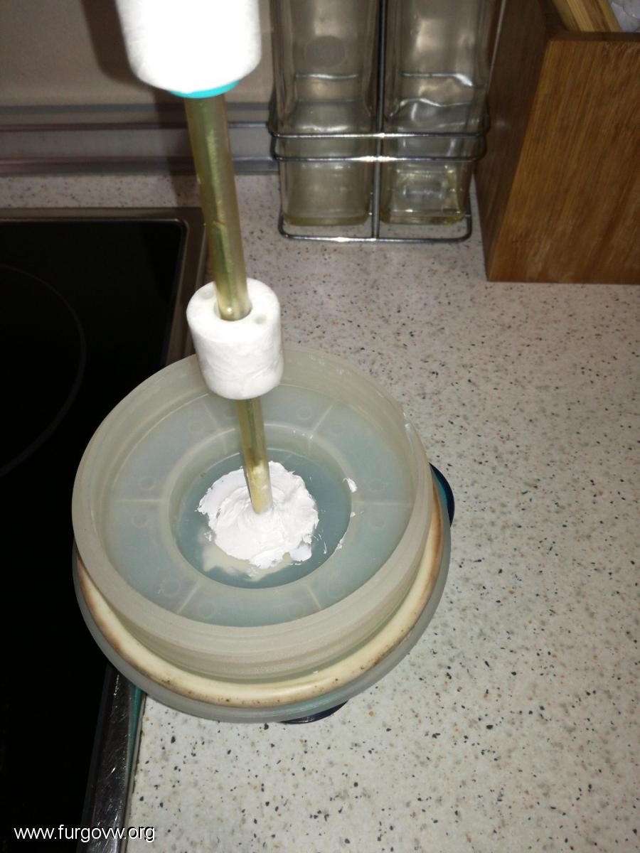

Al final reparada la sonda nivel. Compre los componentes y los lleve a un electronico, sustitucion de las tres resistencias, tres reed switch y soldar pista que no comunicaba en un punto. Sellado con sika en ambos extremos y creo que jamas entrara agua... el coste nueva mas de120€ por lo que lei a algun compi...de este modo ni 20€...
Ala, a esperar que dure!

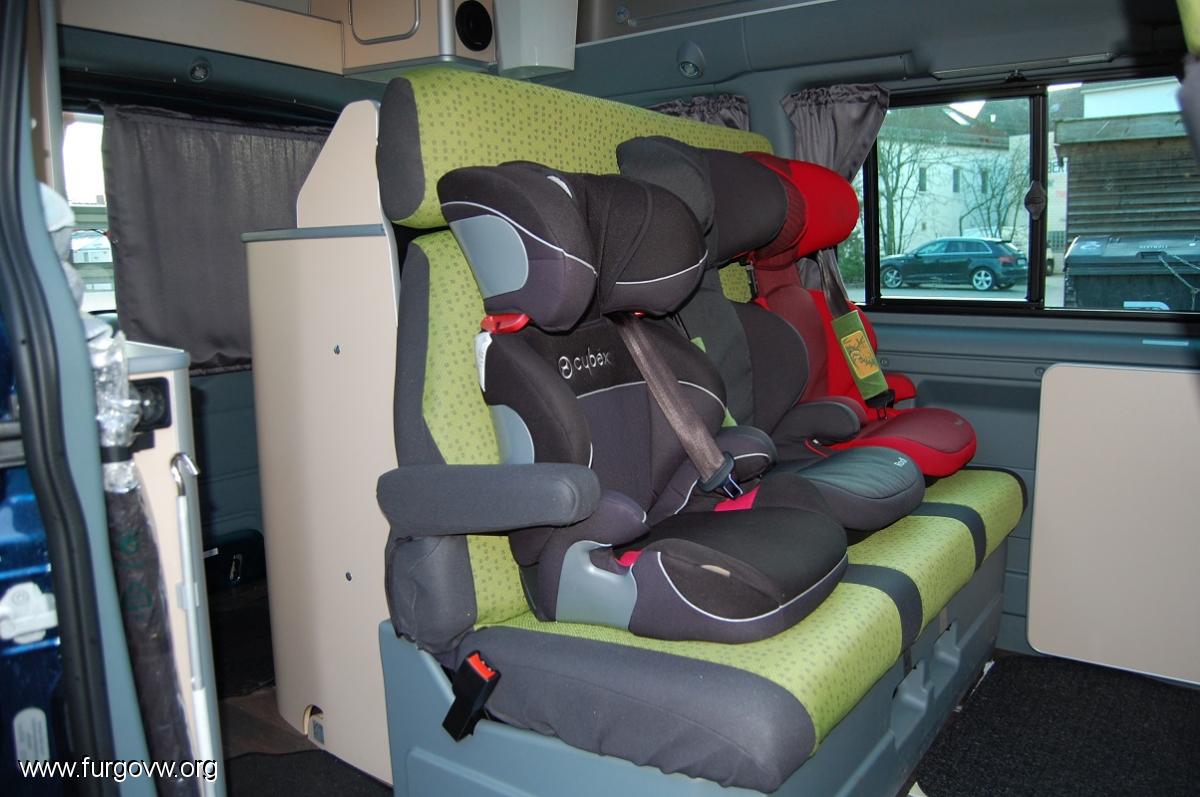

poderse, se puede. De hecho yo he llevado las dos de mis hijas y otra de mi sobrina. Además las mías son del grupo 1, las que llevan los tirantes en la silla y ocupan más que las de la foto.
La foto no es mía, es del nuggetforum
