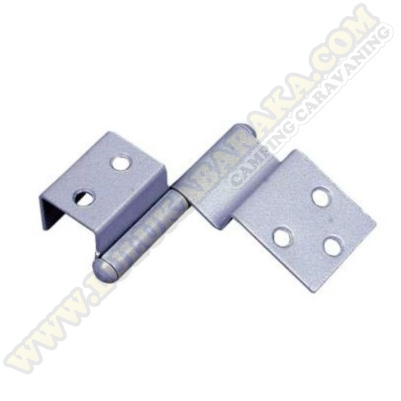

Estoy mirando hacerme la puertecita del mueble como el de Diego, y veo estas referencias:
Bisagras:
http://www.lulukabaraka.com/fitxaProducte.aspx?idproducte=BPSED
5,08€

Suma en total:
Unos 72 euros mas portes y más la mano de obra de hacerlo.

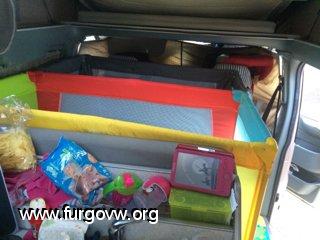

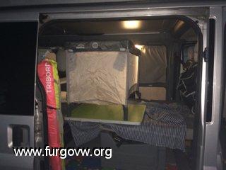

Nosotros estamos enamorados de nuestra Furgo. También vamos con 3 niños de 4 a 2 años.
Las tres sillas caben bien. Incluso las del grupo 0-1-2, que son más voluminosos.
Para poner la Furgo en modo noche,  ponemos las sillas en los asientos delanteros y los echamos para adelante.
Hay un montón de espacio en la Furgo  aunque pronto lo usamos,... Para poner un ejemplo, como las pequeñas son algo revoltosas, las ponemos en cunas de viaje. ( otra gran ventaja de la Furgo )
Y así podemos preparar la cena en la parte de atrás mientras duermen.
... Y Un montón de cosas más, pero quizás sea buena idea que me pase por el hilo de las familias numerosas.
