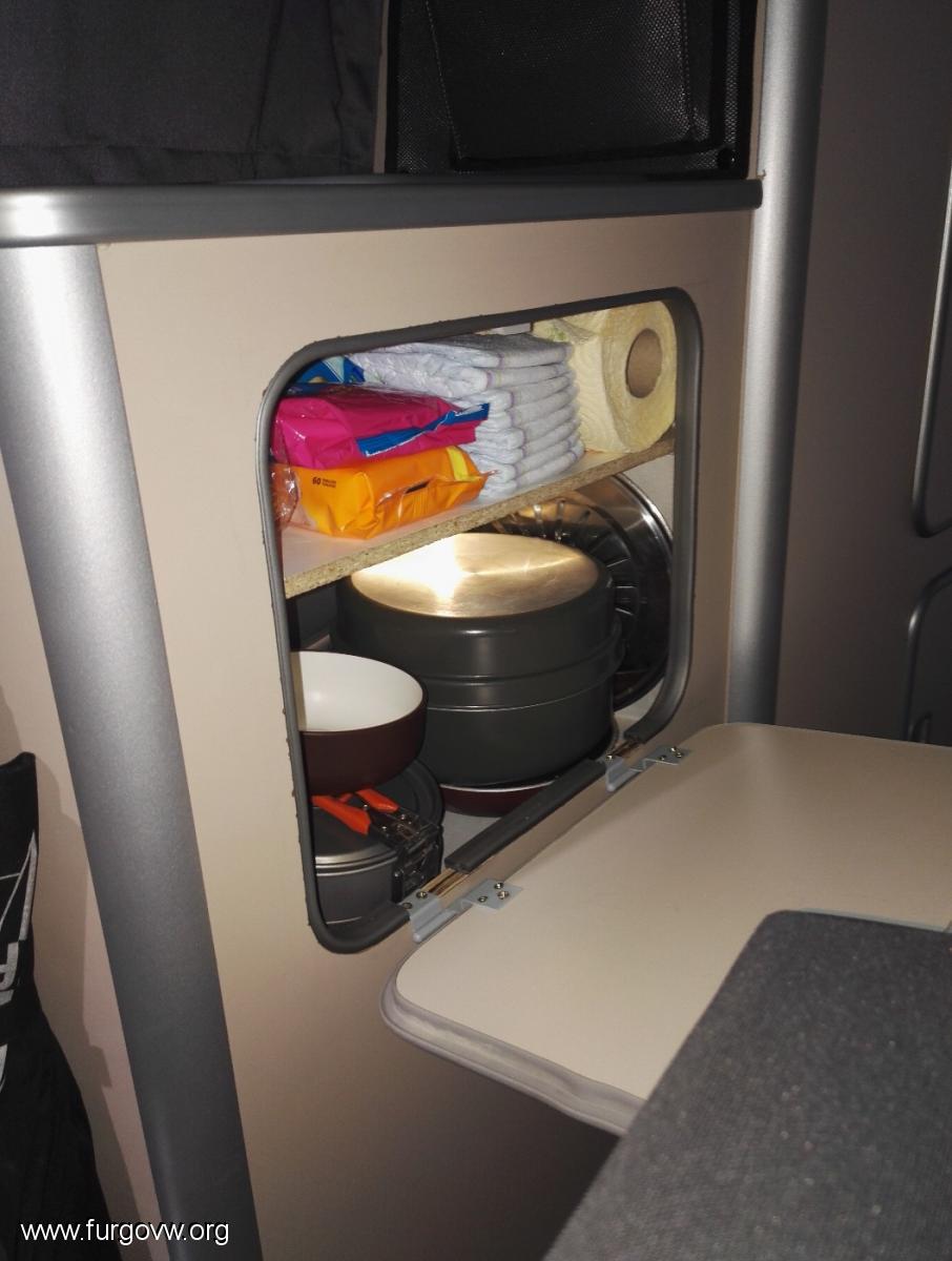

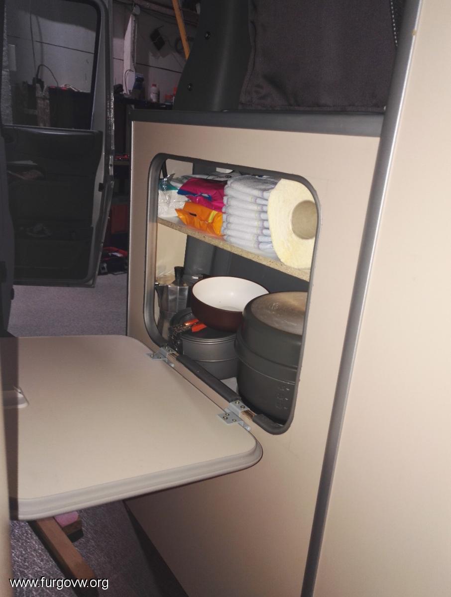

Ya está terminado, solo falta una cantonera gris para la balda.....menuda diferencia, y caben un montón de cosas.Arriba lo de la peque y debajo todos los trastos de cocina.

Es una pasada este brico!! Me encanta!! A ver si nos animamos y lo hacemos!! Pero la verdad es que me da miedito!! .confuso2

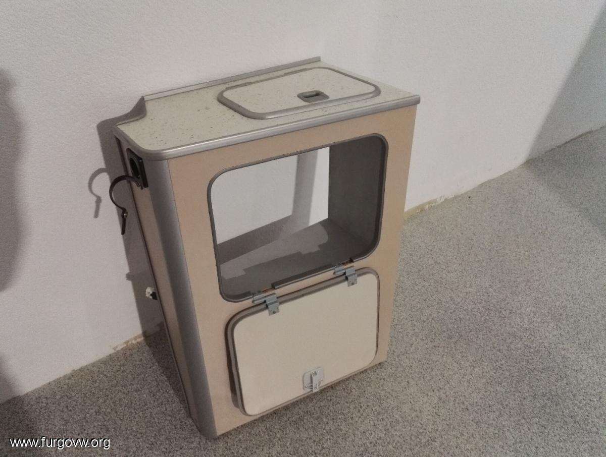

Ese módulo se desmonta muy fácil lleva 6 tornillos y lo sacas entero para poder trabajar mejor

que bueno ese brico! tenía que venir de serie

Qué bueno! Qué Gran idea. Me gustaría poder copiártelo ( dudo que me salga parecido)
Dos preguntas:
-Las maderas y los embellecedores parecen a los originales, ¿dónde se consiguen?
-de la última balda al suelo ¿merece la pena hacer otro agujero para almacenar ?
Muchas gracias por la aportación.

Si es para ver la rueda trasera derecha desde dentro, si.  ;D

La madera es la propia del mueble, dibujas la puerta y la cortas. El trozo que quitas es la propia puerta. Los cantos y el cierre tienes en luluka, la balda de abajo está pegada al paso de rueda, no ganas nada.....una foto del módulo desmontado

Si no os fiáis a hacerlo vosotros ya veis que se desmonta muy fácil. Si lo llevas así a alguna empresa que camperice no creo que os cobre mucho por poner una puerta. Merece la pena gana muchísimo
