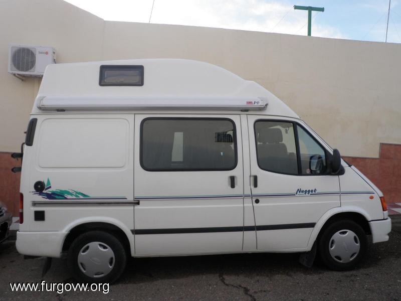

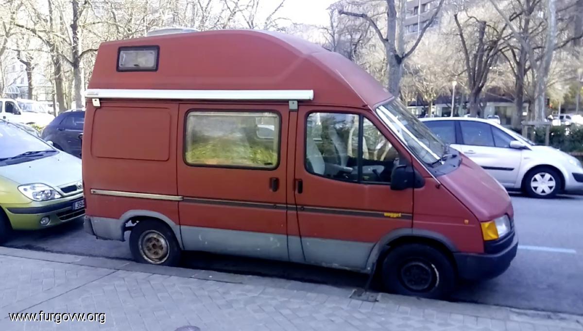

Soy un entrometido en este hilo, ya que no poseo ningún tipo de Nugget (pero aaanda que no me gustaría  .loco1). El caso es que tengo una primastar sobreelevada a la que quiero ponerle la distribución de la Nugget (MK3/MK5). Y he visto que en el modelo de techo alto rígido, tienen una ventanita pequeña que me encanta.
Con permiso de alpesur, pongo una foto donde se ve la ventanita del techo a la que me refiero.
Y otra foto que le saqué a otra furgoneta el otro día en la calle:
Veo que están colocadas en lugares diferentes, por l oque no se si vendrás así, o se han puesto a posteriori. El caso es que tengo un huequecito muy pequeño en el techo, y a lo mejor este modelo podría cuadrarme. Alguien sabe algo acerca de este tipo de ventana?

Cita de: ikerlanz en Marzo 10, 2016, 19:39:02 pm
Hola a todos!
Un saludo a todos los usuarios de estas flamantes Nuggets!  .palmas
Hola, yo te puedo decir que la compré así y todas las que he visto iguales a la mía tienen las ventanas ahí. Están puestas a la altura de la cabeza cuando estas tendido en la cama de arriba
