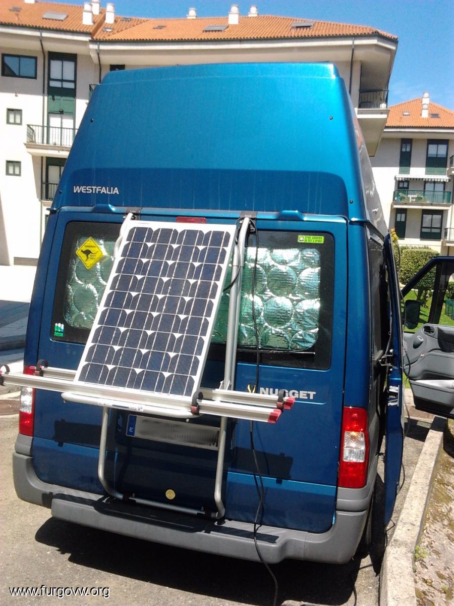

La placa es de de 60W, la única que me cabía en el techo...
Al final no la puse fija y la suelo poner en el portabicis(cierro el portón con cuidado para que no me pille el cable) o la saco donde mejor le de el sol mientras estamos cocinando... Me cabe justa entre el asiento y el mueble de la cocina así que cuando no la uso ni me acuerdo de ella(la hice una fundita de tela y ahí se queda .sombrero).
Cualquier día me encontraré el cable colgando,jj, pero de momento .malabares

Cita de: eze en Marzo 09, 2016, 17:09:46 pm
Gracias , había un forero que tambien la ponía así ,casualidad era otra trasnsit mk7 .
Si me animo lo mismo lo hago así , ya que habría que volver a homologar por una p......a placa .
La pones con regulador ?
eze
Sí si, las placas siempre con regulador, nunca se deben , poner directas a la batería.
La verdad es que queda bastante bien en el portabicis, en el carril de la bici donde apoya le pongo un listón de madera que trinco con las mismas hebillas que serían para sujetar las ruedas de la bici y queda muy fijo. Tb se le podría poner un candado de estos de cable fino por despistar pero vamos, como siempre si te la quieren llevar no servirá de mucho... Lo bueno de tenerla así suelta es que mientras estes en la furgo puedes colocarla y orientarla de manera más óptima y eso se nota mucho en el rendimiento(al menos en este tipo de placa).
A veces la pongo tb sobre la luna delantera, con cuidado de no rayar nada con el marco de la placa...así tb queda bastante bien, apoyada el el plástico que queda entre la luna y el capó...
ta
Buena idea , da más trabajo , pero con una placa pequeña se saca más rendimiento al poder orientarla.
Yo ando más justo de sitio pero creo que cuando pueda comprarla ya le tengo sitio para guardarla.
Has probado a ponerla entre el salpicadero y el cristal por dentro ? A modo de parasol.
Así nos podríamos ir de paseo y dejarla puesta , no se si pillará mucho calor dentro  :-\.
Elfossie
Cita de: ta en Marzo 10, 2016, 11:20:58 am
Puff... no se yo si esa es buena idea...
Esas placas necesitan ventilación.
