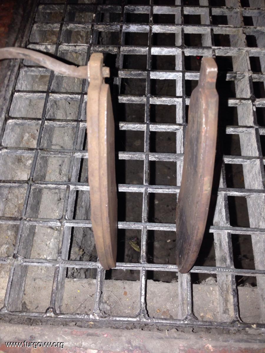

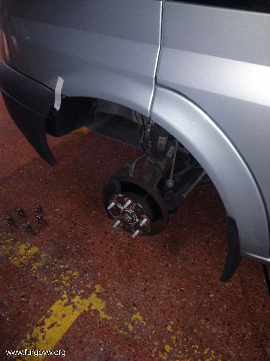

Pongo fotillos del cambio de pastillas , el cambio de discos tendrá más trabajo porque hay que soltar el buje y el palier  >:( , que majos , en otros se quita sin más .

Si , pero aún no había pitado , ya que se gasta más la otra pastilla que como se ve estaba ya justita , pero como las tenía controladas pues la cambié antes de pitar , pero estaba cerca de pitar ya .
Se cambian muy fácil , solo hay que soltar el tornillo de abajo y tirar hacia arriba , mover un poco o tirar de costado para que afloje algo el pistón y tirar hacia arriba , luego con la pastilla vieja puesta delante de los pistones , tiene dos , así los hacemos a la vez , empujamos con un sargento hacia su sitio.Luego pues al contrario todo.

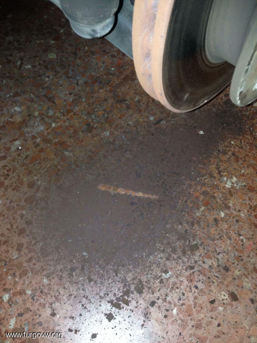

¿ Vosotros tenis en ese estado los discos ? Por dentro están como veis bien oxidados , el oxido es normal , pero ya el desconche  :roll: fijaros en el suelo lo que saqué , y aún había más dentro .
Lo que mas me fastidia es que estos discos no se sacan tan fácil como otros , lo pongo en algún enlace mensaje más arriba.
INNOVANS
Ese óxido es una tecnología pionera de ford para aumentar la superficie de refrigeración en un 38,23% para evitar que se pongan al rojo vivo bajando Somosierra.  ;D

Yo puse la bosh de oscaro , hay dos modelos creo , 40 y pico €.
80.000 k es para revisar , según peso de la furgo ,,o si haces montaña , en autopista gastas menos , muchos km y poco freno . Aprovecha y revisa . A ver que tal los discos .
