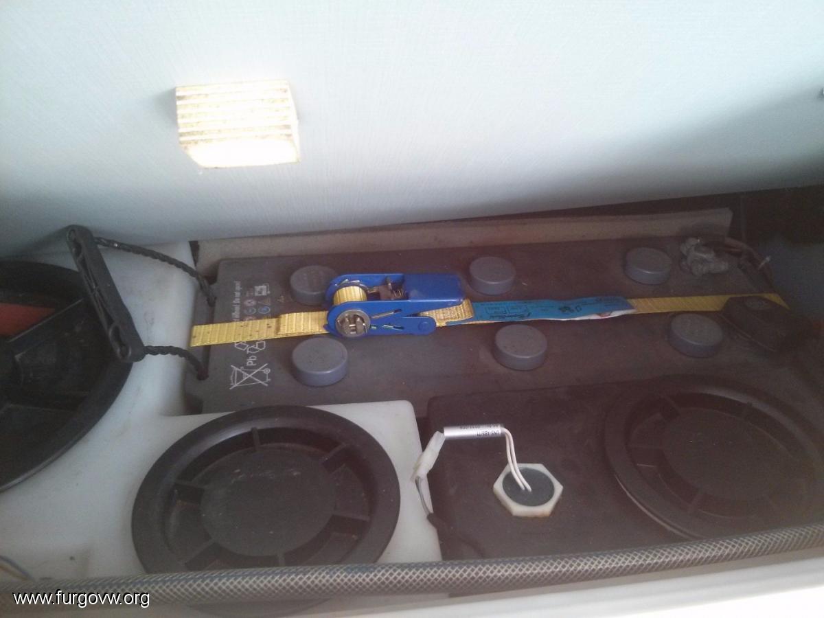

Hola a tod@s! Nos unimos al club de las ford nugget! Somos nuevos poseedores de una nugget de techo rígido del 2003. La compramos a un precio razonable sabiendo que tenía varias cosillas. La más urgente es la batería y necesitamos ayuda. La cargamos enchufando a la Red más de 24h y se queda en 12,6v pero al poner la nevera no aguanta y en 1h baja hasta pararla por seguridad. Parece que está muerta, no? Hay alguna manera de revivirla? Si no fuera así,  que batería lleva? Es un muerto y sacarla del hueco para mirar puede ser un jaleo! Ya iré preguntando más cosillas que esta Furgo es otro mundo para nosotros y de vw hay mucha info pero de nugget no.
Gracias!

Esa bateria esta muerta y es de gel, asi que no puedes revivirla...tiene pinta de ser la de serie asi que ha cumplido de sobra.
Mira las de Rebacas, te cabe la de 160Ah que ronda los 200€. Yo le ha montado hace unos meses y por 200€ creo que cumple mas que bien. Este verano la he dado caña con la nevera a tope y aguanta 2 días sin mover la furgo sin problemas.
Sacarla es quitar la cincha, soltar los bornes y tirar de los asas...pesa un wevo la verdad, pero sale bien. NO SAQUES LA CINCHA DE DEBAJO DEL DEPOSITO QUE LUEGO CUESTA VOLVER A PASARLA POR DEBAJO

Esta frita si. La que ha dicho Tetr3s es una buena bateria calidad/precio.
Pero hay entre 160 hasta 400 y pico.
Sobre todo que sea de gel.

Cita de: Danwarlock en Septiembre 09, 2015, 19:22:25 pm
O AGM   .bien
AlexMR
Gracias por la respuesta tan rápida!!!!
Pues si es la de inicio toca cambiarla si o si! La que he visto es AGM. Es esta? me cabe seguro,no? Gracias!!!!!!http://www.rebacas.com/home/334-bateria-caravanas-agm-160-ah.html
