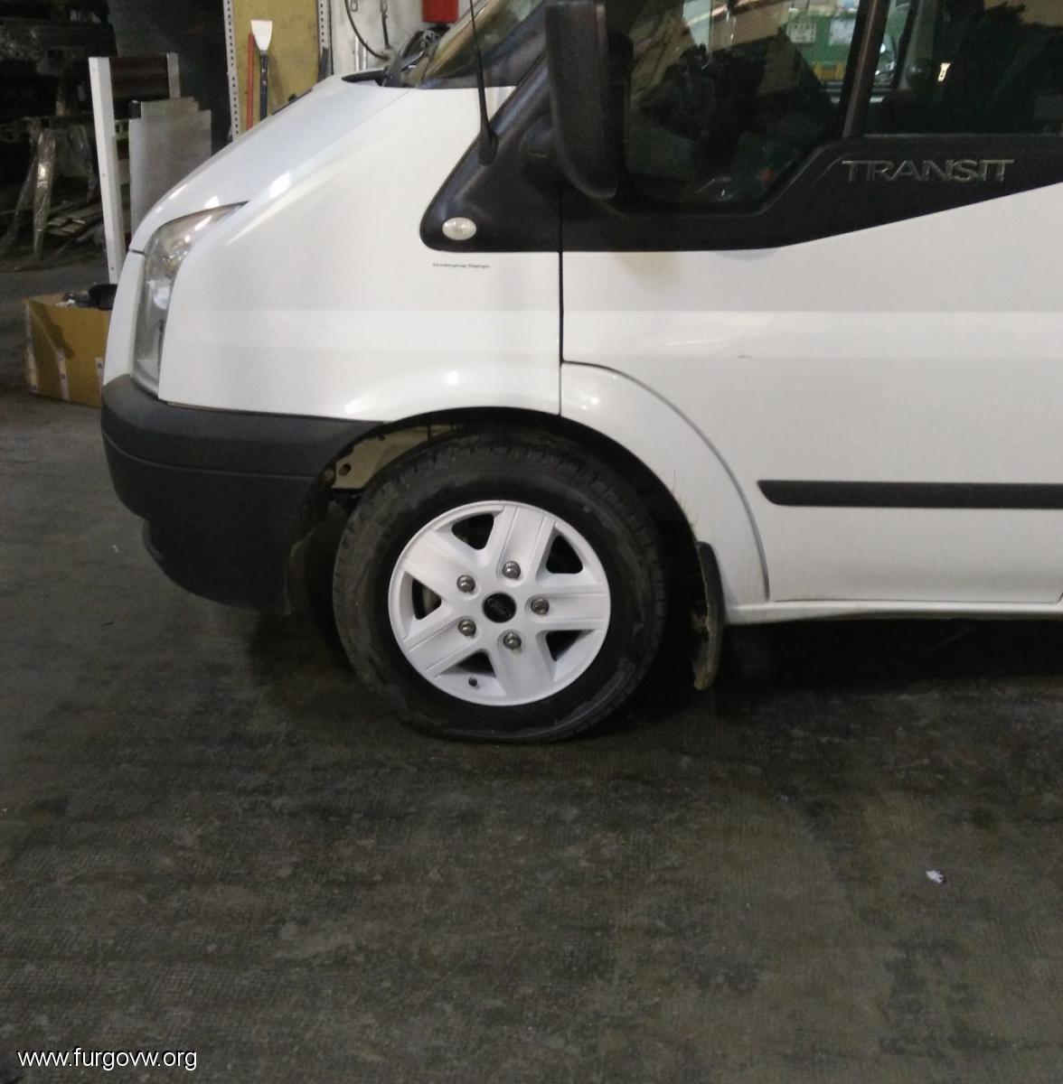

Por cierto, compré la pintura esa de vinilo en spray y pinté las llantas de blanco, que era algo que tenía en mente desde que compré la furgona.
Elfossie +10 y subo otros +10
GLazcano +15
Diego_cdi
Pues te han quedado muy bien...ya comentarás que tal aguanta la pintura .palmas .palmas

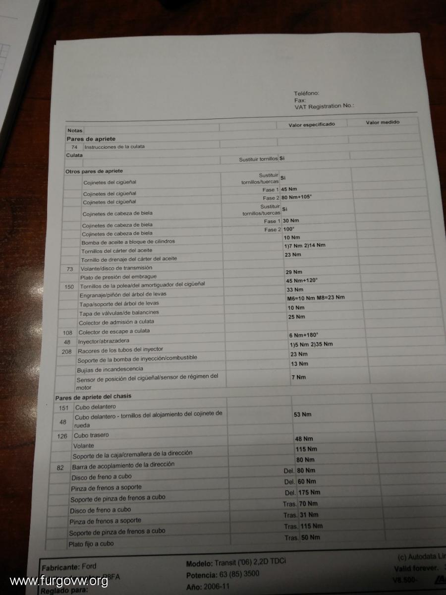

Donde podemos conseguir los pares de apriete o apretamos a mano ?

Con el autodata podías saber los pares de apriete

Se pude acceder a ello o que alguien haga una foto captura ?
Aunque quitando culata simepre he apretado a mano el resto  :roll:
No lo tenías instalado?
Si te metes en el apartado de datos técnicos, te vienen los pares de apriete de todo.

De donde sacas eso , que me pierdo  .malabares
Yo para bajar cosas soy muy malo  :-\
Ahí no sale lo de la caja creo  :-\
