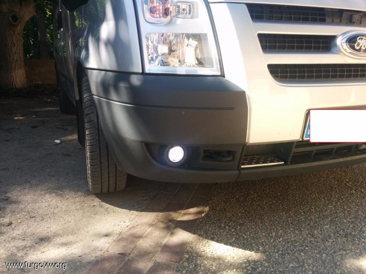

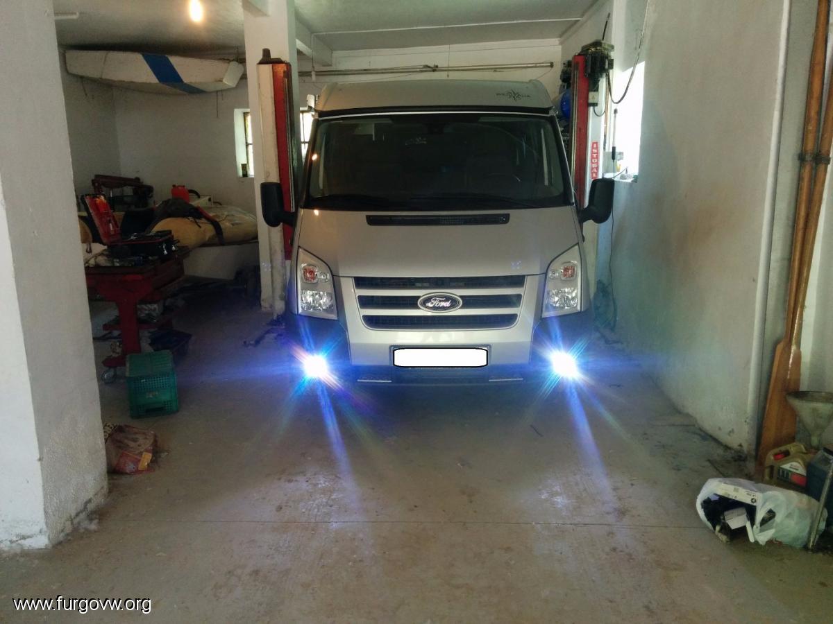

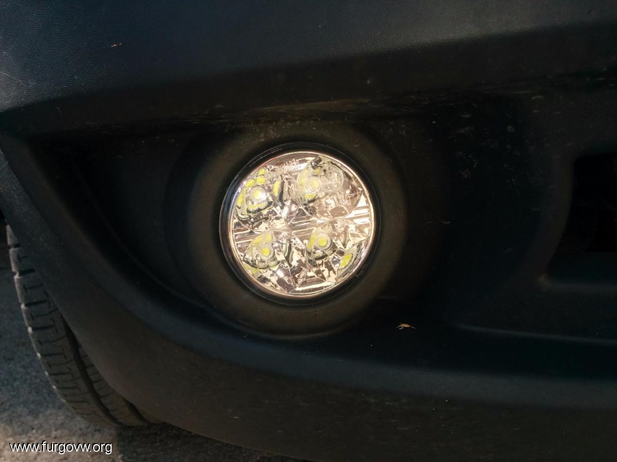

Buenas, he cambiado las luces anti niebla de la furgo ( la verdad es que nunca las he usado) por unas luces diurnas de led. Al final compre estas...
http://www.ebay.es/itm/LED-Day-Running-Lights-Kit-DRL-Ford-Transit-Mk7-Van-and-Motorhome-2006-to-2014-/251421646325?pt=LH_DefaultDomain_3&hash=item3a89e5ddf5
La instalación es muy sencilla viene con un manual (en ingles) muy bien explicado con fotos y no tiene mucho lio todo va conectado a la caja de fusibles del compartimento motor. Las luces funcionan cuando pones el motor en marcha y bajan la intensidad cuando conectas las de cruce. También tienen la función de quedarse encendidas 1m cuando quitas la llave de contacto.
