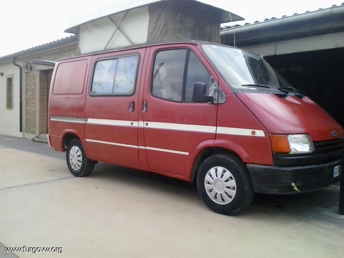

Hola gente!!! Estoy arreglando una ford transit 2.5 diesel del 88 y necesito cambiar el asiento del piloto... Sabeis que asiento y de que vehiculo me podria valer? Quisiera uno con reposacabezas y a poder ser con reposabrazos... Existe alguno compatible con los enclajes que llevo??
arkaizt
Si señor!! El mejor techo que existe!! el vertical!!
No se que asiento llevas, pon una foto!! como puedes llevar un asiento sin reposacabezas??
Oldie Motel*****
crespia
A mi tambien me gusta el techo vertical pero por no ser muy comun...no veas lo dificil para encontrar una lona de recambio... De momento he hecho un apaño pero quiero cambiar toda la lona. Foto del asiento no tengo pero se la haré y la cuelgo. Ninguna de sus seis plazas lleva reposacabezas... Yo también sorprendido ???
