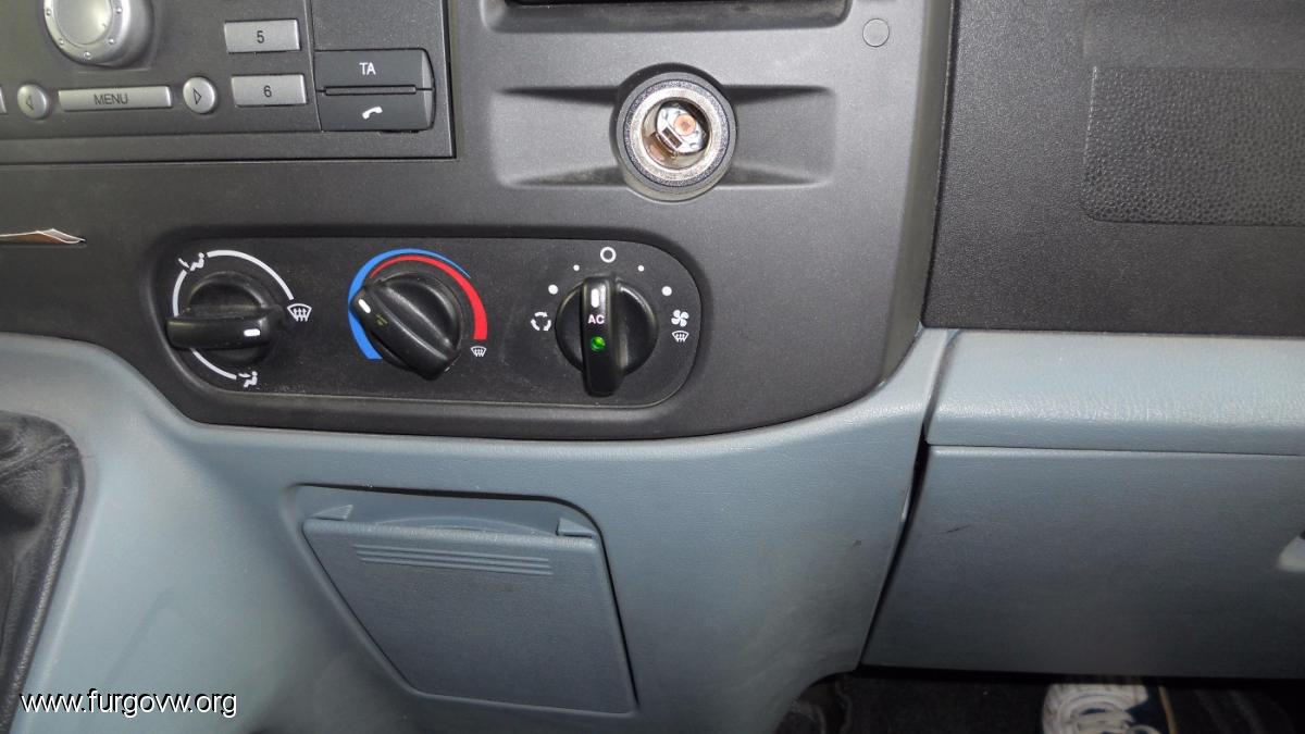

Problema  Mando Aire Acondicionados
Tengo problemas con el mando del aire acondicionado
Siempre esta encendido

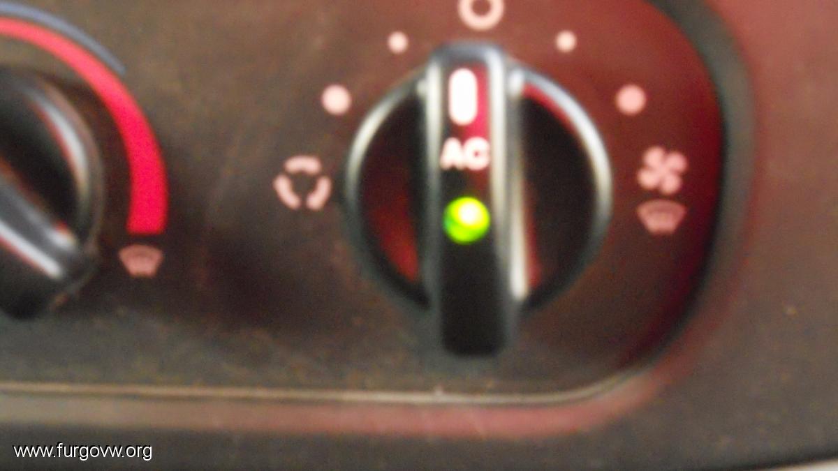

Como se puede ver en las fotos el piloto siempre esta encendido
Lo aprieto y no se apaga
Tiro de el y tampoco
¿Tengo que cambiar el mando?

Manusolares yo tengo una transit del curro y para poder quitar la luz o aire yo giro un poco la ruleta esta que cambia el aire para los pies no se si me explico.......
bitelchus81
en la foto que sale los tres mandos pues gira un poco la de la izquierda del todo hacia el cambio hacia los pies y se te debería de quitar
un saludo
ta
Siempre que esta en la posición del parabrisas se enciende , aunque el otro boton esté en apagado.
Se enciende de dos manera , una pulsando el boto AC , y otra poniendo el otro selector en parabrisas .
Si quieres aire por el parabrisas sin AC tienes que procurar con cuidado de no llegar hasta el fínal de la ruleta , es muy justito el punto  :roll:
De todas maneras lo mejor para desempañar es con el AC , supongo que por eso se conecta por defecto .

Hola, tal como te indica bitelchus81 si giras el mando de distribución del aire en vez de dirigir todo al parabrisas a una posición intermedia se apaga el aire acondicionado, siempre que no le tengas encendido manualmente.
Está configurado así de fabrica, se supone que si diriges todo el caudal al parabrisas es para desempañar el mismo, y automáticamente se enciende el aire para ayudar.
Yo le llevo siempre en la posición intermedia, repartiendo entre parabrisas y  los pies. La posición todo arriba es muy buena para quitar la escarcha despues de la pernocta.

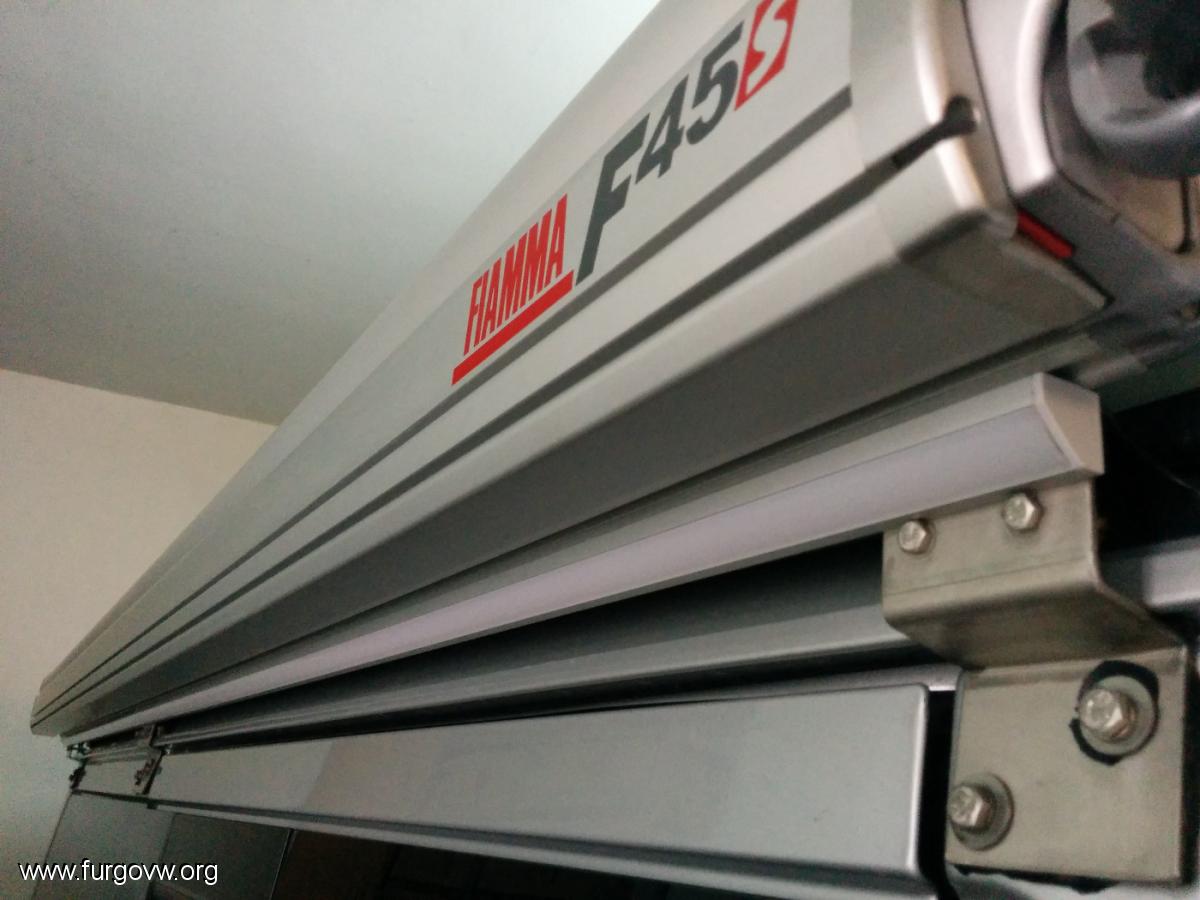

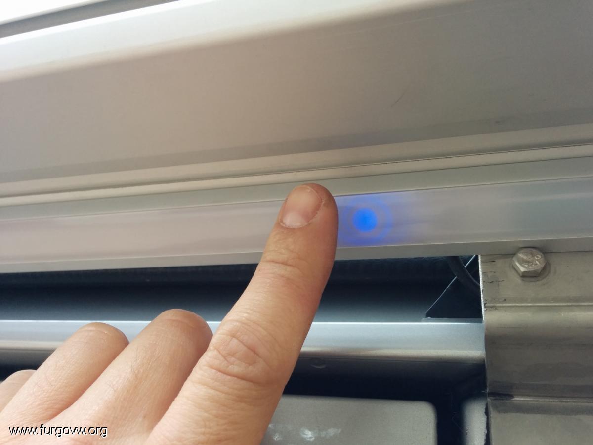

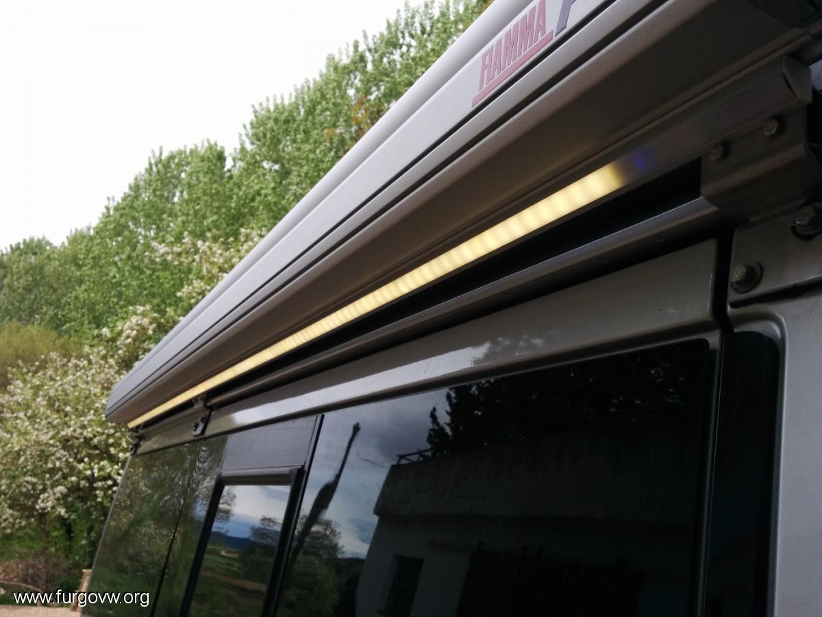

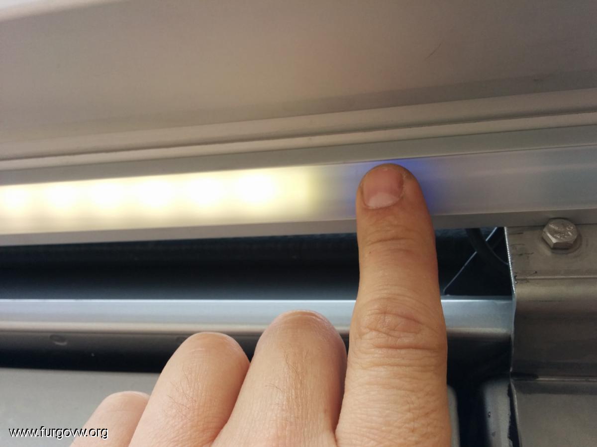

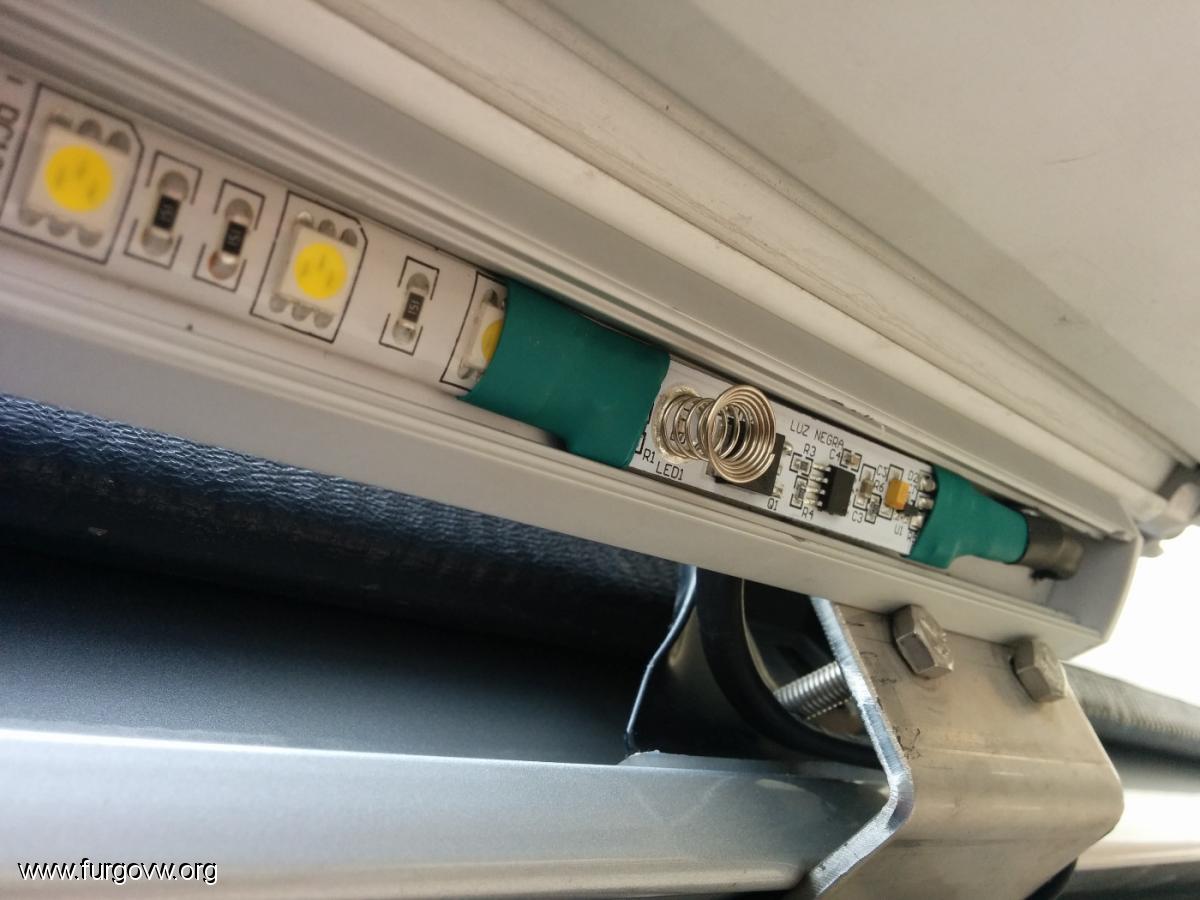

Aqui os dejo unas fotos del las luces que he instalado en el toldo de la furgo....una tira de leds en el toldo con un perfil de aluminio de 45 grados, queda bastante discreto por que es del mismo color que el toldo.
Como estas tiras alumbran bastante le he colocado un dimer tactil que se pone dentro de la propia canaleta y funciona simplemente con tocar la tapa de esta. Un toque se enciende o se apaga y manteniendo pulsado la luz se regula de mas a menos...

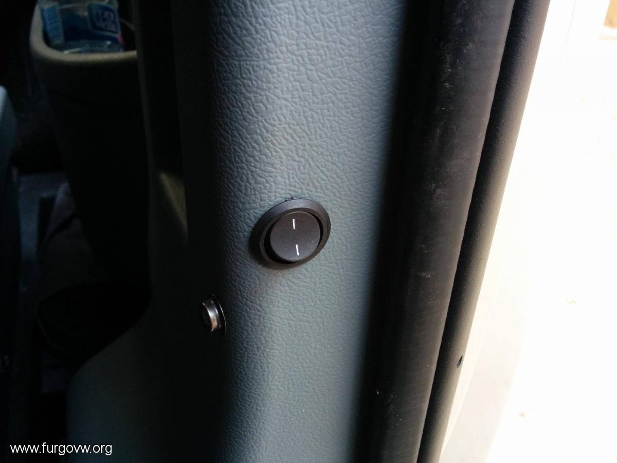

Tambien le he colocado un interruptor interior para la desconexión por que el led azul canta bastante ;D a parte siempre tienen algo de consumo aunque estén apagadas las luces .
El cable lo he pasado por un agujero que tenia la furgoneta tapado con una goma, me caía justo al lado... asi se puede cerrar la puerta sin problema y no tocas el cable en ningún momento
