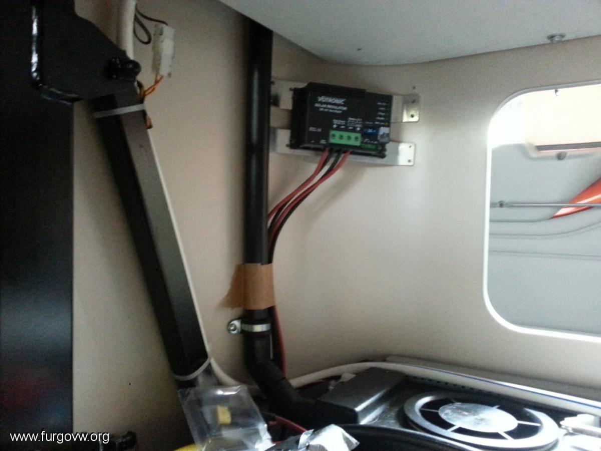

Hola Halley, unas preguntas, a esas dos placas le pones un regulador de 20A, verdad? y que regulador es y donde lo has colocado?
la tuya es techo rígido?
Halley
Cita de: alfabetico en Marzo 30, 2015, 06:38:13 am
Yo tengo un regulador de 20a. El Steca Pr2020
Lo puse dentro del hueco que hay en la cama de abajo, bajo la cocina.
Mi furgo era de techo elevable pero he hecho el cambio a techo rigido esperando a que me la den hoy o mañana
alfabetico
jajajaja.... te has cambiado ha techo alto?? cuando la uses unas cuantas veces nos cuentas qué tal el cambio.

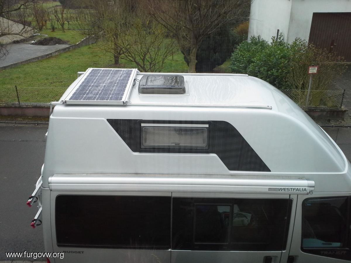

Mi idea (que no es mía) para poner las dos placas es ésta que he visto en el foro alemán, poner una guía de aluminio en el techo y ahí colocar las placas para no pegarlas directamente en el techo. Y el regulador por lo que he leído tiene que ir lo más cerca posible de la batería, no? así que la pondría donde tu lo has puesto

ostia que buena la de la placa con perfiles...
Además así no se calienta en verano, que el calor merma el rendimiento...
