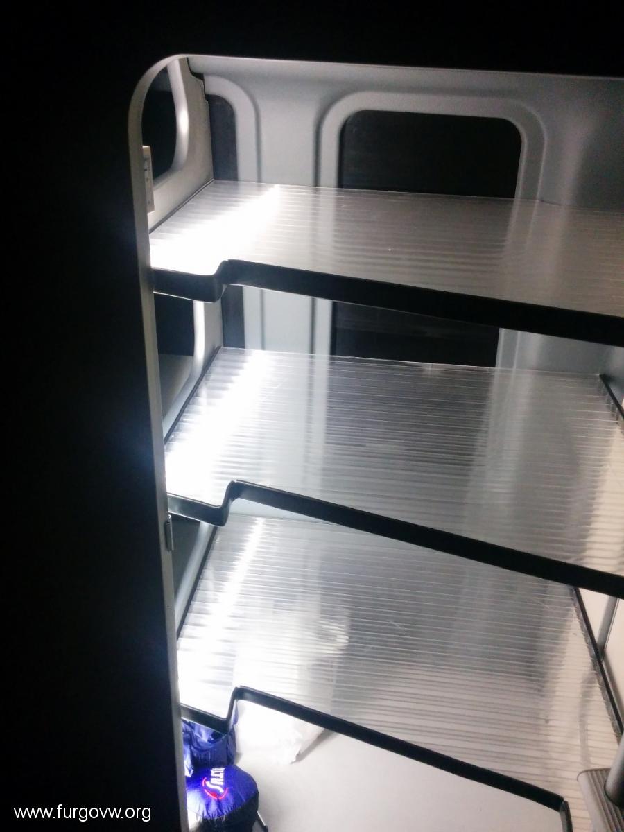

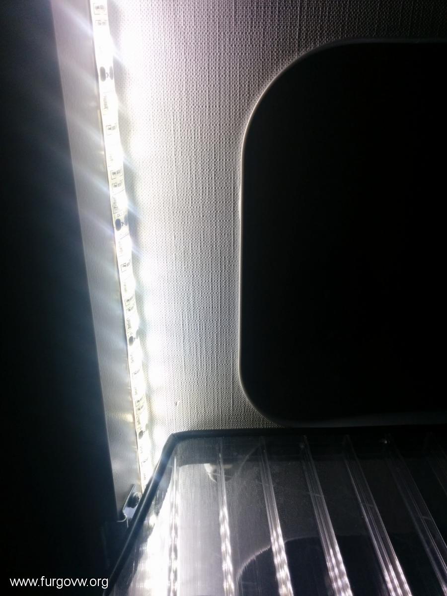

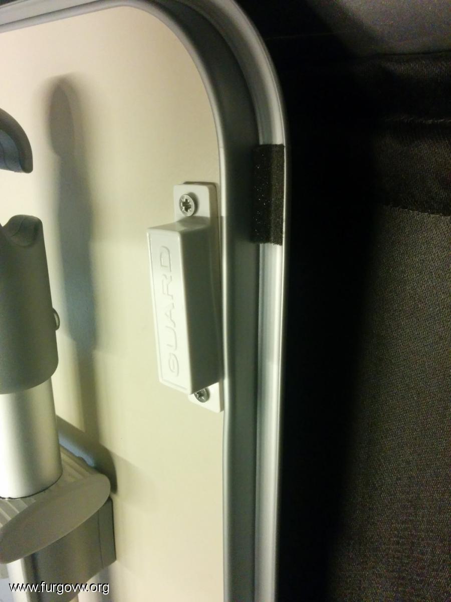

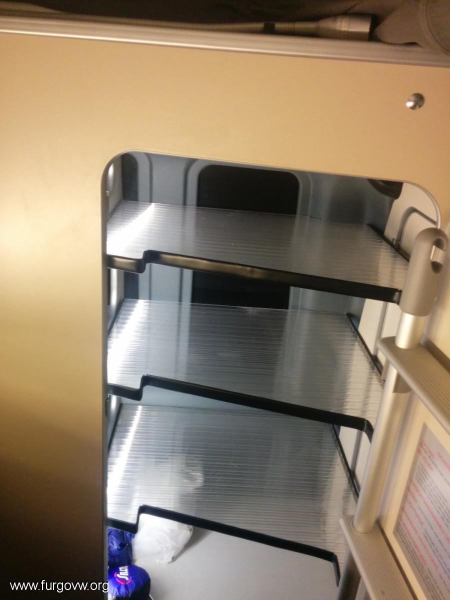

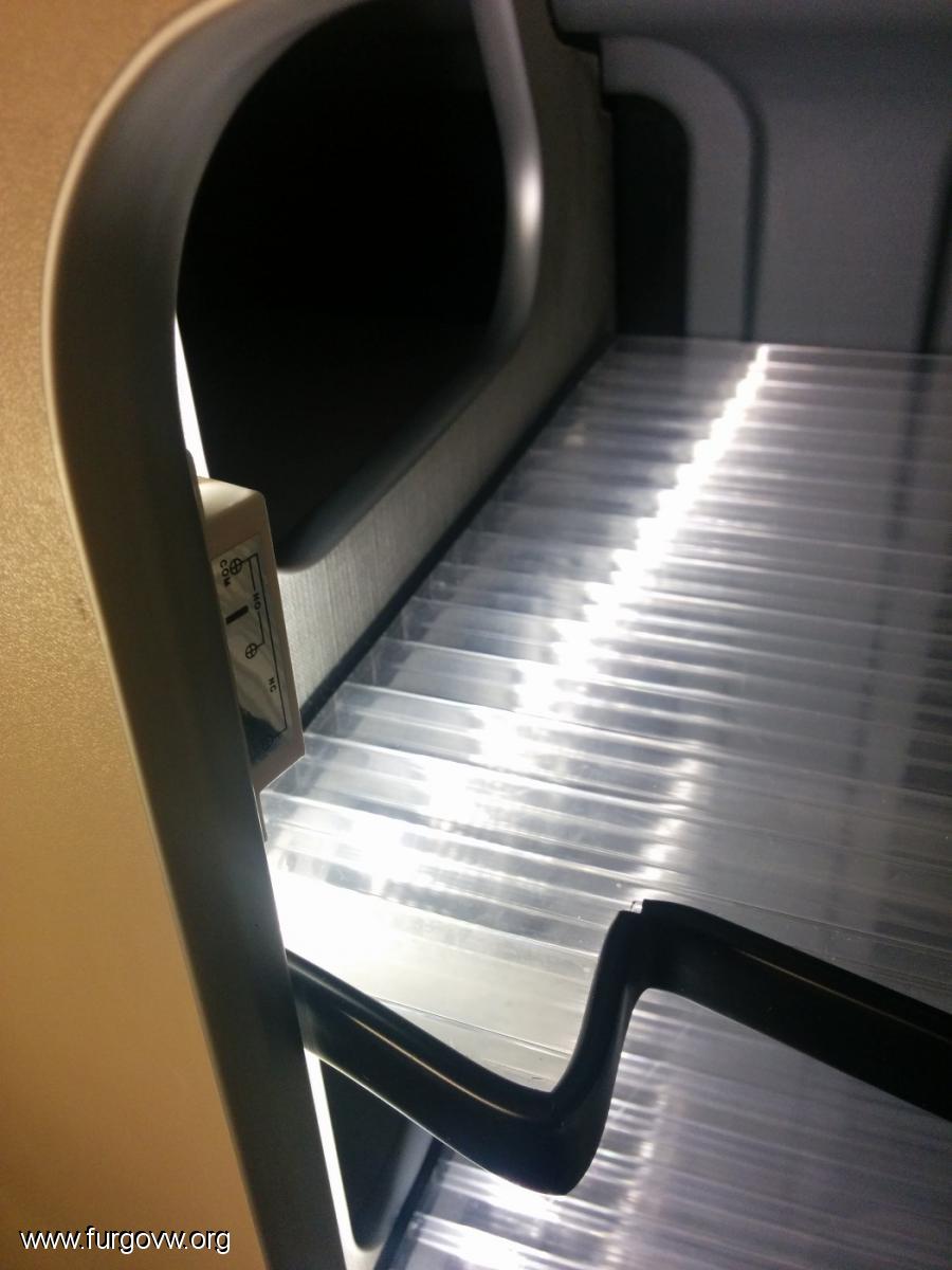

Buenas llevaba tiempo sin estar por aqui, aqui os dejo unas fotos de una tira de led que he colocado en el armario ropero con un interruptor de imán. Estaba harto de tener que bajar el flexo cada vez que tenia que buscar algo de ropa en el armario. Ahora de maravilla ilumina todo muy bien aunque este lleno de ropa....

Q bueno lo del interruptor de imán, no lo conocía. Te ha quedado muy bien.

Te han quedado de lujo la iluminación y las bandejas.  .palmas .palmas

buenos dias a todos. muy bueno. Una pregunta die_cdi. donde cojistes el interruptor de iman y las tiras led, es que llevo tiempo queriendo hacerlo y ahora viendolo me voy a animar cuanto antes

En cualquier tienda de electrónica o electricidad los tienes...la instalación es muy sencilla por que tienes los cables del flexo al lado y es ponerlo en paralelo.
Hace tiempo le puse tambien en el armario del paraguas y merece la pena hacerlo, no cuesta nada y mejora muchísimo los armarios.
