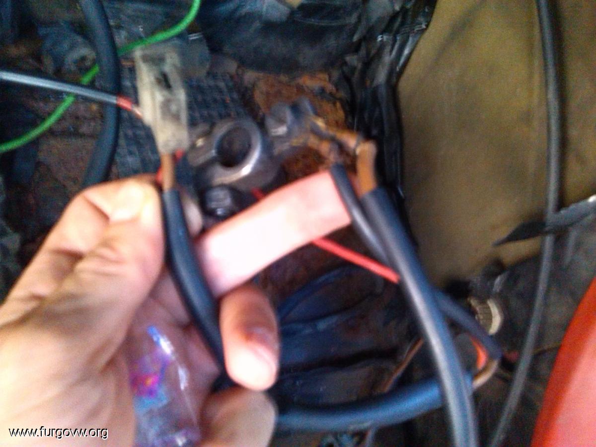

Una consulta, estoy intentantando entender si en la recien comprada nugget del 90 el circuito electrico no anda o si es la bateria.
He desmontado la bateria auxiliar puesta a cargar y aparentemente se ha cargado. Pero la he vuelto a connectar y esta' otra vez baja.
Mirando he encontrado unas cosas que desconosco,

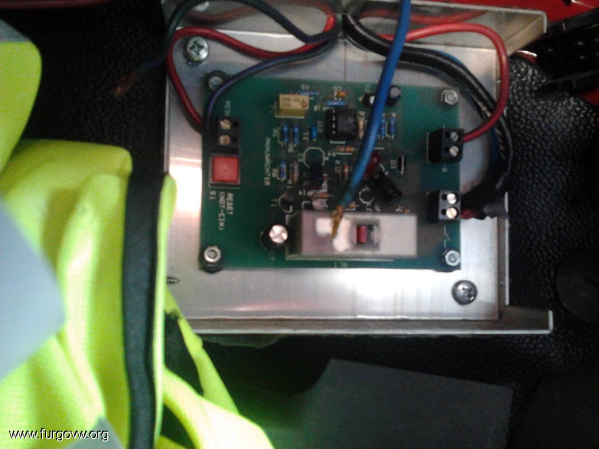

en la guantera esta' un circuito que no se que es, es de serie o es artesanal?
Alguna pista?

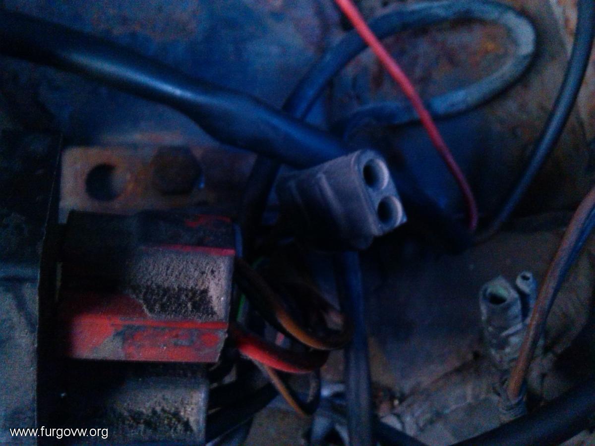

En los conectores de la bateria estan unos enchufes desenchufados que tampoco identifico (ni consiguo lugar para enchufarlos)
Cualquier pista me vale....
