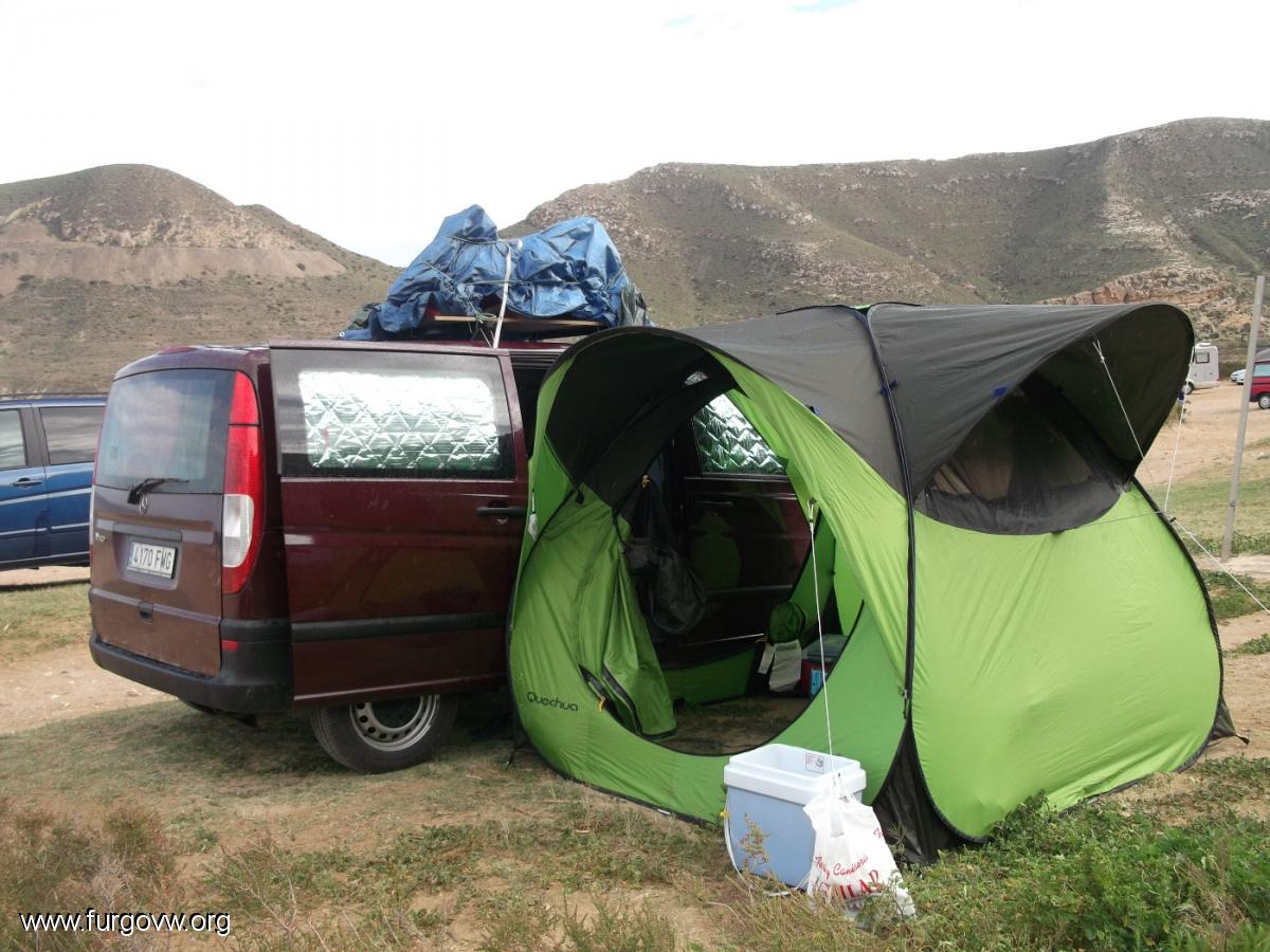

Cita de: alfabetico en Mayo 26, 2013, 20:17:53 pm
Ah! Y los que utilizais este modelo con niñ@s, llevais tb avance? (PD3, jeje)
nosotros llevamos una tienda Base del decathlon y la verdad que nos va genial para dejar la silla, sillita, la mesa.... y lo bueno es que lo montas y lo desmontas en un plis y una persona sola. te lo recomiendo
nosotros tb tenemos la base2seconds  del decathlon, la usamos en la vito, seguiremos con ella, jeje.
