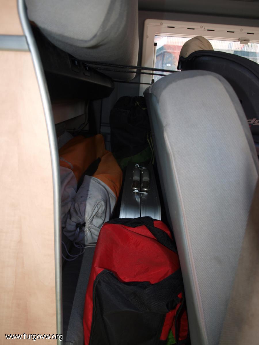

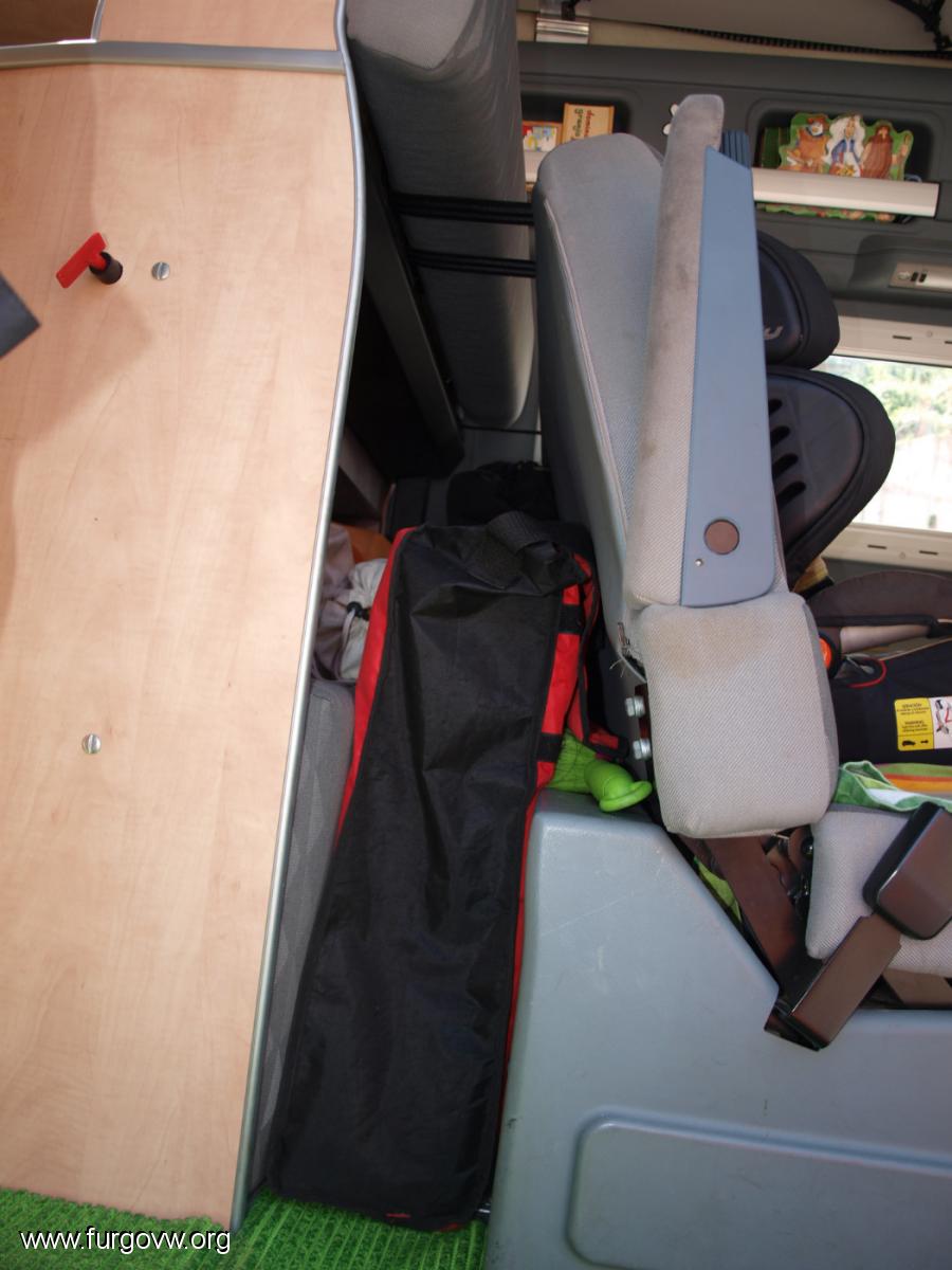

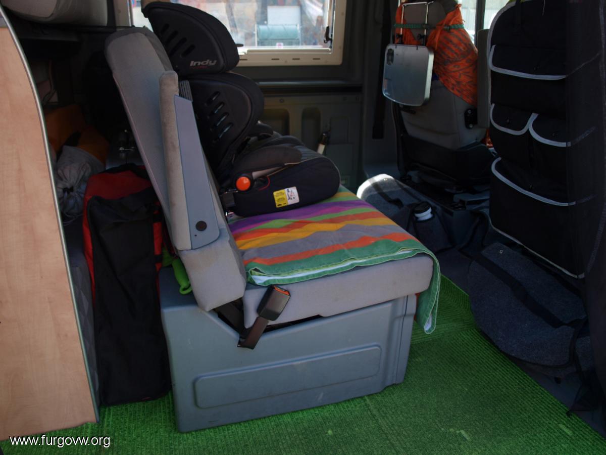

Para llevar las sillas, mesas calzas etc...lo que hice fue, hacerle dos agujeros paralelos a las guias de los asientos y así los he desplazado unos 20cms hacia adelante, con lo que le he ganado todo ese espacio al hueco de abajo de la cocina. Así y todo queda espacio suficiente para el comedor. Añado foto...

Azpitrafik
es muy simple.
simplementes tienes que taladrar los railes ,siendo los agujeros de cada rail  totalmente paralelos. Creo que los agujeros que trae de serie son de 10mm de diámetro. Con lo que primero haces un agujero previo más pegueño que te sirva de guia para el de 10. Para tomar las medidas de cuanto desplazar, lo mejor que montes la mesa, desplaza el asiento hacia adelante y como tu consideres. Yo creo que los desplacé unos 20cms.
