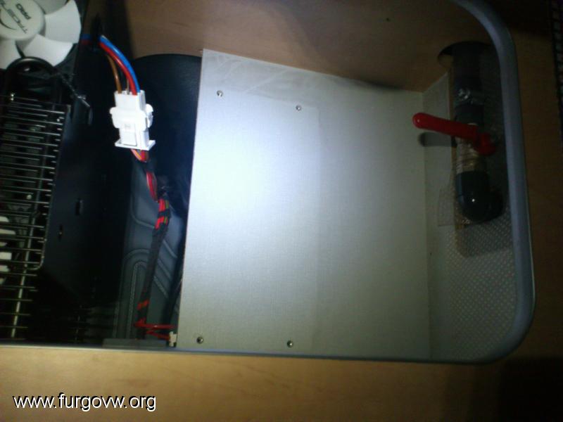

Acabo de optimizar el mueble bajo la nevera, donde vimos que había mucho hueco desaprovechado. Por supuesto que hay que agradecer a Gabiri que fuera el primero en atreverse a hacerlo, y después compartirlo. Pues es un "brico" fácil, sencillo y para toda la familia! He conseguido poner el convertidor tras la madera, aprovechando ese hueco, y así es como queda ahora ese espacio:
No hay que hacer nada especial: quitar los 4 tornillos de la chapa, luego los otros 4 que lleva el convertidor, pasarlo tras la madera y volver a poner un par de tornillos para fijarlo. Ya está. He quitado la llave, y espero encontrar una más pequeña para que no estorbe con las cosas que ponga en el nuevo hueco.
Aún así queda espacio tras la madera para que los ventiladores hagan su función y lleven el aire caliente a esa zona.

Cita de: soperas en Febrero 16, 2012, 19:25:38 pm
Efectivamente cada loco con su tema...
Un saludo a tod@s.
Cuidado a la hora de poner cosas en ese armario, que no te tapen la rejilla inferior de ventilación, que aunque tengas los ventiladores, si no tienen de dónde aspirar aire "frío", puede que se recaliente el compresor.
Yo tuve que cambiar una nevera en garantía porque al ser negra mi furgoneta, se calentó excesivamente un verano en los Alpes y empezó a hacer ruido el compresor.
Desde estonces estoy obsesionado y procuro aparcarla a la sombra incluso en invierno.

Soperas,no has pensado en hacerle algunos agujeros a la madera para ponerle alguna rejilla y asi poder refrigerar un poco el cargador?La verdad es que para aprovechar el armario te ha quedado de lujo,pero cuando el cargador esta en marcha  se suele calentar bastante y no le vendria  nada mal  la rejilla para sacra el calor de esa zona trasera del armario.Digo.
soperas
Realmente no sé qué es ese cacharro. Dices que es un cargador? O es un nversor que convierte los 220 de entrada a los 12v de la batería?  ??? ???
soperas

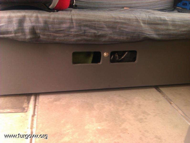

Ahi va  otro apañito haber que os parece..Con la estructura del asiento no queda el acceso  totalmente libre  pero aun asi se  mejora bastante,,sobre todo  para  cosas no muy grandes,mas teniendo en cuenta que con la silla del niño acceder al baul es un poco(bastante) coñazo. Faltan por rematar un poco los acabados,tanto del interior como los agujeros de  los tiradores pero .....todo se hara!
Saludos!
alfabetico
Qué bueno Gabiri!!! para los que llevamos sillita es una idea cojonuda para no andar "quitando-poniendo".  Gracias por la ilustración.
