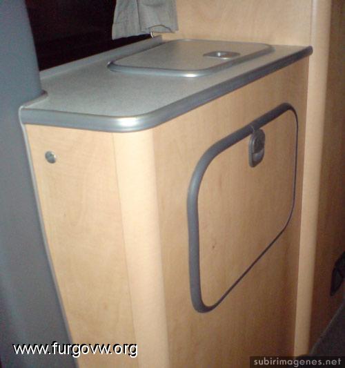

soperas
Joder, qué huevos, gabiri!!! Has cortado la madera original para ponerle esas bisagras, no? En todo caso, para hacerlo más accesible, se podría abrir por la parte de fuera  del armario, haciéndola una puerta que dé al pasillo, porque yo siempre lo tengo a reventar de comida, y entonces para acceder a él complicado. Pero claro, para cortar esa parte del mueble hay que tener todavía más huevos...  .panico

gabiri
Febrero 14, 2012, 08:45:27 am #3889 Ultima modificación: Febrero 14, 2012, 08:48:33 am por gabiri
Esa si que es buena,asi tiene que ser bastante mas comodo el acceso a este armario.La cuestion es encontrar el canto y el tirador del mismo modelo que tenemos para que quede lo mas fino posible.El de la foto tiene muy buena pinta:roll:

Raúl del Moral Vico
Cita de: gabiri en Febrero 14, 2012, 08:45:27 am
Así es como va en la big nugget, por lo que es pedir el repuesto a Westfalia( no sé si todavís funciona la página de ventas y repuestos) y luego hacer tú el agujero ... para los manitas.

Caztor
Ese brico lo puede hacer uno mismo sin necesidad de comprar la puerta completa con un poco de valor  ;D
Solo hay que comprar el perfil de goma, bisagras y cierre. No hace falta comprar la madera. Ese tipo de perfil
permite hacerlo.

Raúl del Moral Vico
Cita de: gabiri en Febrero 14, 2012, 17:24:07 pm
Podrias decirme cual es la pag.de repuestos?He estado en la pag.pricipal de westfalia y no veo nada de repuestos.Si lo que dices de la Big es asi podriamos hacer incluso un sondeo para una compra conjunta de puerta de armario.Haber si hay gente interesada en el tema.
http://eshop.westfalia-van.de/sap(bD1kZQ==)/bc/bsp/sap/zka_wvc_02/nain01.html?ispras=E
Esta es la página, no sé si sigue activa, pues tengo entendido que un grupo francés ( el que hace las rapido) se que quedo con westfalia y estaban de cambios, desde que vendí mi nugget ando un poco fuera de juego.
gabiri
Gracias Raul.
Cita de: Caztor en Febrero 14, 2012, 17:58:09 pm
permite hacerlo.
Hola Caztor,el valor se le supone,yo ya me animaria a hacerlo, pero ...se pueden conseguir los materiales iguales o muy parecidos  por Gasteiz?
