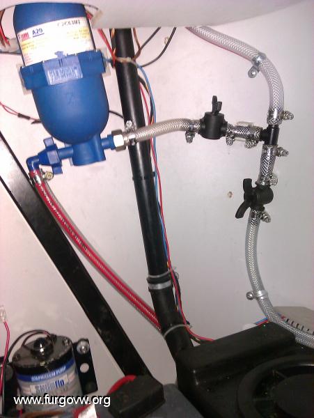

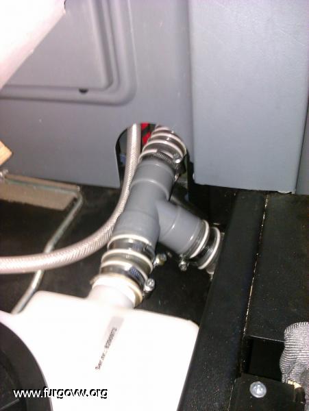

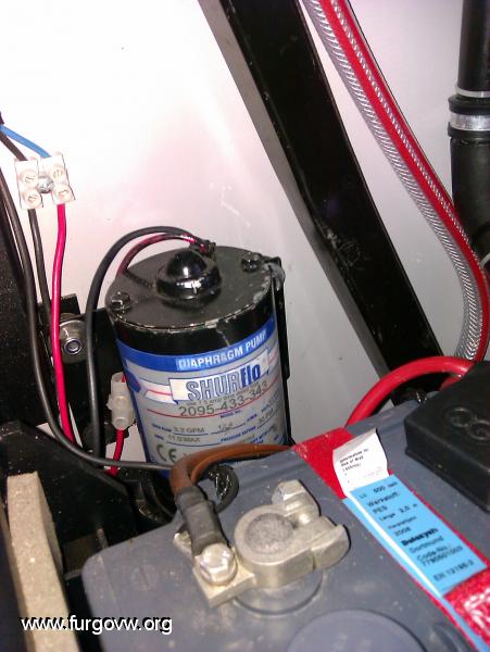

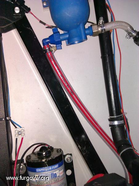

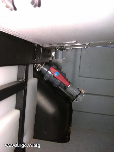

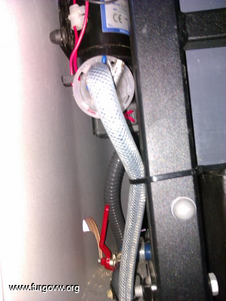

Hola,para mi los 45litros del deposito de agua son muy pero que muy  escasos.Nosotros cocinamos bastante en la furgo desayuno comida y cena y como ademas somos del norte y tenemos la cultura del grifo abierto pues no nos llegaba casi ni para pasar el dia.Es Por esto que me decidi a montar un deposito auxiliar en los bajos de la furgo.Fue una de las primeras cosas que le hice nada mas comprarla,colocarle otro deposito de 43 litros  en los bajos ,con llenado desde la misma bocana del deposito de serie y con una t y un grifo en el interior  para cuando no quiero llenar el deposito auxiliar.Luego coloque una bomba de superficie para que cada deposito sea independiente.Mediante un conmutador de una bieja calefacción Webasto consigo que funcione una bomba u otra .
En los tiempos que corren  cada vez esta mas difícil encontrar agua por lo menos en verano sobre todo en las zonas de costa, con buena presion (aunque sea una fuente) para no eternizar el repostaje , asi  consigo  tener una autonomia de dos tres dias..Luego a moverse para buscar agua y de paso una pequeña carga para la bateria.

¿y cómo te apañas con el agua usada? ¿has ampliado las grises también?
gabiri
No,el de grises sigue siendo el mismo,pero el problema del vaciado es mas facil de solucionar :roll:
Al final la mayoria es agua,y hay sitios en los que se puede vaciar sin que sea un problema.

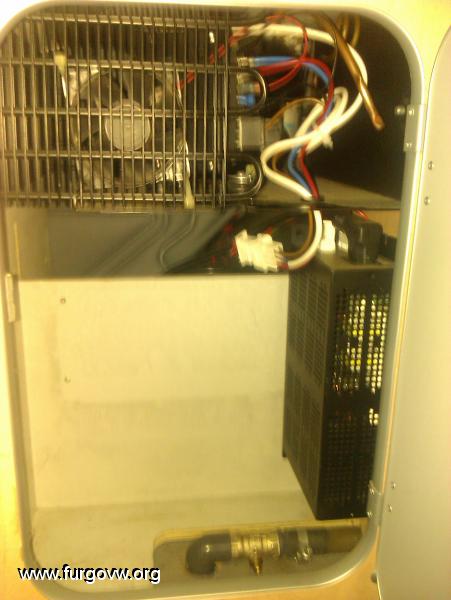

Hola Soperas yo he modificado un poco el armario del compresor,quite la chapa protectora del transformador y coloque este a un costado del armario.Se consigue algo mas de sitio, se hace el armario  mas aprovechable aunque no es una maravilla,el poco sitio que se pueda sacar es bien venido.
Como veras tambien esta el bricoventilador,aunque por ahora solo he puesto uno.

¡que buena idea gabiri! pues lo voy a hacer, yo tengo ahí los líquidos del potty, estropajos extra, la alcachofa de la ducha y cosillas de ese tipo, y la verdad es que por poco que sea está mucho mejor aprovechado así.
alfabetico
Otro brico que me apunto a la lista !!! Muy bueno, si pusieras el esquema electrico (por facilitar la tarea a los que no tenemos ni idea de electricidad) ya lo clavas.
soperas
Qué buena idea Gabiri!! Yo también estuve pensando en la chapa esa, que nos roba mucho espacio, pero la idea que has tenido de cambiar el transformador es estupenda!! Hay que hacerlo ya! No valoraste quitar también la madera y poner el transformador más atrás, para ganar más espacio todavía? Creo que detrás está la forma de la rueda, pero puede ser que podamos arañar un poco más de espacio, no?

Hola,no hay que modificar nada electrico,el cable da para ponerlo en esa posicion.
Lo de quitarle la parte de madera es un poco mas complicado pues va insertada en los lados con unos pequños canalillos que hacen que tengas que desmontar todo el mueble para quitarla o cortar de mala manera.Apatrte de que qitas fuerza a todo el conjunto del mueble.
Hay una pequeña bodega en el armario de al lado de la puerta corredera,tambien con no mucho sitio,bastante curro y no muy comodo cuando el armario esta lleno (en mi caso de comida)pero para los tesoros es bastante apañado y discreto.De todas formas es bastante curro y no se aprovecha demasiado.Puntos que le dan a uno. .nono
