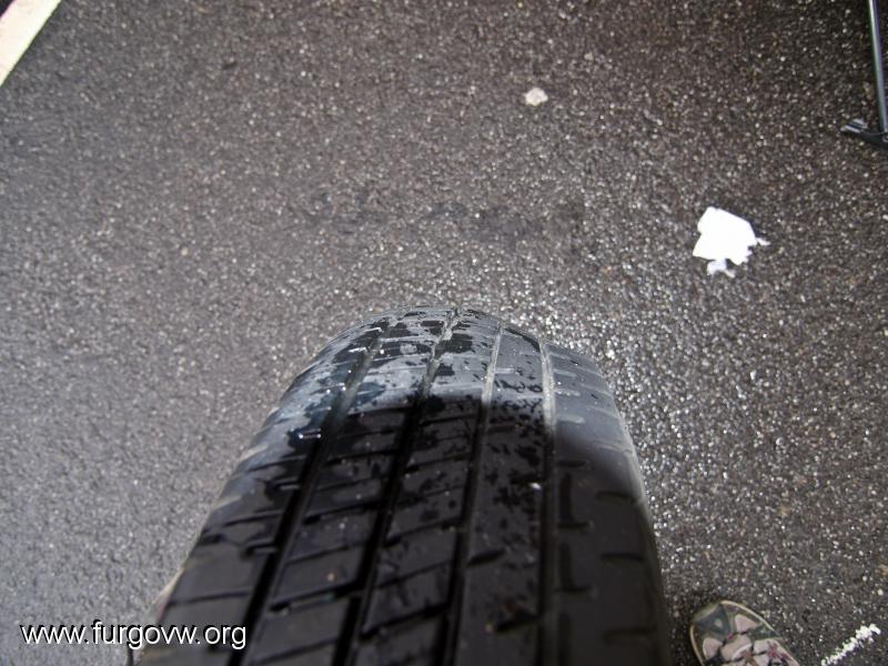

Hablando de ruedas...
Subiendo de pasar la semanita en el Algarve, empezamos a notar una vibración un poco rara y como ya es un tema que se ha tratado por aquí lo primero que hago es para a echar un vistazo a las ruedas... Efectivamente pedazo de bollo al canto!!! Yo que estaba contento con casi 50 mil km!! Lo peor es que fue una de las traseras porque las de alante ya están un poco gastadillas y pensaba cambiarlas en breves pero las de atrás estaban como nuevas(aparentemente)...
Como ya se ha dicho el gato no da para levantar suficentemente la furgo para sacar la rueda, al menos colocándolo donde te dice el manual... Con un taquito de unos 5cm ya da, recomendable hacerse con uno!!
En fin, como dudo que semejante bollo pueda repararse, pondré la de repuesto en su lugar y adelantaré el cambio de las delanteras para dejar una de repuesto...
Por cierto buen lugar el Algarve para viajar en invierno!!

Hola eze,yo tuve un reventon de rueda trasera a la vuelta del Algarve estas vacaciones de verano.Haber si  el causante va  a ser el Algarve? por lo que veo las cubiertas de la foto  no son las famosas hankook que tare de serie no?que rueda fue la del bollo?la mia fue la que esta debajo del mueble fregadero.Que cubiertas son y que  indice de carga llevan las tuyas? Gracias un saludo.

¿son las famosas Hankook? porque a mi me pasó exáctamente lo mismo, con el agravante que no me lo detectaron ni en la casa de neumáticos ni el hombre de la grúa, por lo que hasta que lo descubrí yo, me volví loco.

Eran las de serie, las Hankook Radial RA14, de medidas 205/65/R16C con índice 107/105T.
La rueda deformada era también la de debajo del mueble cocina.
En la foto no se aprecia del todo bien pero nunca había visto tal cosa!!
Si ya somos varios los afectados habría que comentarselo a Ford España .confuso2
