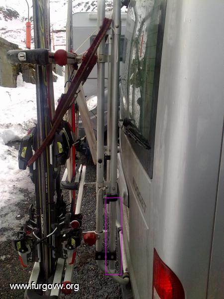

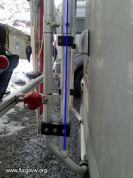

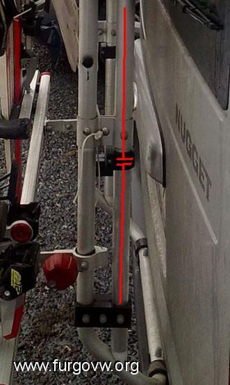

Bueno gente,cuelgo unas cuantas fotos y intentare explicaros de alguna forma cual es el pequeño refuerzo del portabicis que le a echo el colega a la nugget(el no es muy de andar por los foros y tal,de manera que me animo yo,lo cuento y si le sirve a alguien pues genial).
En alguna ocasion se a comentado aquí el problema con el diseño del portabicis para las transit,algún caso de deformaciones incluso roturas de el.El colega que es un estudioso del tema,se a currado esto.La parte que esta rodeada de color rosa no es de serie,el tubo acaba a media altura,la parte rodeada no es de serie.
A creado una prolongación del mismo diámetro,que llegue asta la parte inferior y asiente de forma regular en la parte baja,por supuesto haciéndole el debido rebaje con sus grados,inclinación,diame...
Pero para que todo el cuerpo tuviera suficiente rigidez y no sufriera de la unión o prolongación,a insertado un tubo de diámetro mínimamente inferior(creo que me hablo de décimas,no se exactamente)con suficiente longitud,desde arriba asta abajo interiormente.Resultado,antes se veía muy frágil,te apoyabas y se curvaba...pppfffff,no inspiraba confianza.Ahora,esta rígido y resistente de cojones :o

En la primera foto del portabicis se ve que la pletina negra de arriba que da un poco lebantada como a mi , la verdad que no ajusta muy bien , a mi fiamma me gustaba , pero con el portabicis para la ford no se han lucido

Por ahí hay unas fotos mias de como puede cascar el portabicis.  Las fotos en las que se refuerzan las barras verticales nos dan una idea de que hay que hacer algo.
Por lo pronto yo me voy a pillar (no se cuando) un paulchen que me da bastante mas confianza, aunque cuestan un pico mas. Solo voy a pillar la estructura (229 eurakos en ebay). Los railes y sujecciones utilizaré lo que me ha quedado del fiamma.
