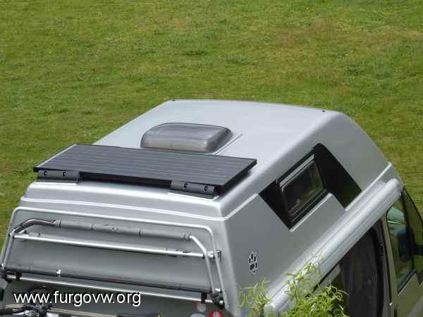

Mirando en el foro nugget aleman he visto esto
A mi parece un poco trasto pero quizá con una placa más pequeña pueda quedar bien. En la foto no sé si se aprecia pero la curvatura que me comentas la salvan atornillando los soportes a distintas alturas del marco de la placa.
Tampoco necesito demasiados W así que me tiraré a una placa pequeñita(y baratita,jeje), que espero que no haga demasiado ruido. Sobretodo me interesa para tener la batería en buenas condiciones, ya que uso la furgo sobretodo en fines de semana(así tiene 5 días para recargar lo que fundí el finde...).
Pensaba idear algún soporte para atornillar al techo aprovechando los agujeros por si el tema no me convence deshacerlo sin grandes sufrimientos... pero los soportes estos tienen buena pinta y son bastante aerodinámicos...

Está como montada además en una base ¿no? ¿o es efecto óptico? parece que ha salvado la curva con algo debajo...
Parece ser de las orientables u inclinables para mejorara el angulo de recepción
Por lo que pude entender con el traductor, es simplemente sika de color blanco lo que se ve debajo de los marcos. Si te fijas la curvatura la salva atornillando el marco de la placa a distintas alturas

Ah pues entonces, por la sombra que proyecta, lo único que ha pegado con sika son los soportes que debe ser la película blanca que se les ve por debajo y la placa deja hueco por debajo para que refrigere... ¡pues está resuelto de p. m.! porque si hace falta, es facilísima de quitar, no como las mías, que llevan un bote de sika...  :P  esas mueren con la furgo.
Es muy buena idea, así aunque es verdad resulta más aparatoso a la vista, a mi me parece que queda muy vistosa y cabe una placa más grande sin muchos problemas. ¿vas a plantearlo así Eze?

parecen estos pero más pequeños o cortados por la mitad ¿no?

yo diria que es asi, pero solo apolla los soportes de canto. Yo casi que haria una cuña, con el angulo de caida del techo, para dejar el soporte entero un pelin levantado. O lo que es lo mismo, pillas un soporte de  estos, lo dejas que toque en el centro, y luego lo que queda entre soporte y techo, le haces una cuña de plastico, y todo rejuntado con sika.
Que no queda bonito... que hay mas altura??? total mientras no te pases de la claraboya!!
http://www.reimo.com/es/M85083-mt_solar_komplettanlagen/
Sastamente!
El tema está en que si coloco estos soportes tal y como vienen en esta foto del kit, no creo que tuviera mucho problema con el tema de la curvatura del techo(siempre hablando de una placa más pequeña, de momento sólo tengo la opción de una de 60W de 85cm de larga), con un poco de sika de más en los lados de fuera. El problema vendría si lo coloco como viene en la furgo gris que puse de ejemplo, ahí si que tendría más curvatura que salvar y es donde me podría plantear el tema de las cuñas que me dice Eudal. Igual es una pijada pero me parecía más aerodinámico ponerlas de esta última forma, aunque no sé si merece la pena el curro pa nivelar todo...
