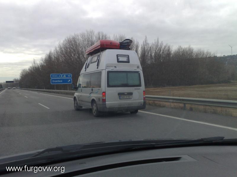

Respecto a lo de la baca yo vi a unos alemanes con una baca que iba atornillada a los agujeros que tenemos en los laterales del techo, no sé si sería algo "casero" porque en el catálogo de accesorios sólo veo la baca lateral(https://eshop.westfalia-van.de/sap%28bD1kZQ==%29/bc/bsp/sap/zka_wvc_02/nain01.html)
