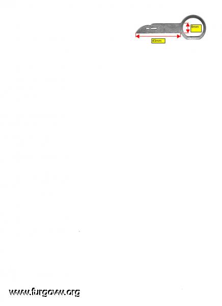

Febrero 22, 2010, 09:50:28 am #1356 Ultima modificación: Febrero 22, 2010, 09:55:56 am por eze
Ésta es una de las 4 llaves necesarias para extraer los radiocd de nuestras nuggets:
Es una imagen escaneada, como no sé si basta con copiar la imagen e imprimirla le he puesto un par de acotaciones de referencia.

Yo tengo en garantía la furgo, pero la radio tiene anulada la antena (o desconectada). Pero me fío casi más d e mí mismo. Con esas llaves se puede sacar la radio??

Yo tengo en garantía la furgo, pero la radio tiene anulada la antena (o deconectada). Pero me fío casi más d e mí mismo. Con esas llaves se puede sacar la radio??
Sactamente! Necesitas cuatro llaves iguales a esa. Puede ser que tengas la antena desconectada, de hecho la  última vez que saqué la radio casi se me olvida engancharla de nuevo... Por cierto si desconectaseis la radio, vigilar que teneis a mano la clave porque al reconectarla os la pedirá

Eze, muchas gracias por poner la llave.
Yo he pensado fabricarla porque me resulta más sencillo hacerla que pedirla a Inglaterra, porque lo intenté en la Ford y me dijeron que es una herramienta y que no estaba en venta.
Ya por pedir, nos podrías decir el espesor de la llave y la medida de la curva, así como la profundidad del gancho y la altura del borde... igual es mucha molestia, pero ya que me pongo a hacerlo, al menos que salga bien.

Cita de: zimperlich en Febrero 22, 2010, 15:13:00 pm
gracias.
A ver,
si imprimes la foto directamente te sale ya a tamaño real(lo acabo de comprobar...), de hecho puse las medidas simplemente a modo de comprobación. Creo que es incluso mejor que andar con radios de curvatura(que de hecho tú mismo puedes sacar del escaneo, pero su misión es la de desplazar la patilla así que no es que tenga que tener exactamente la misma forma) y demás, no te preocupes no es una herramienta de máxima precisión. La muesca la tiene para que una vez que desplace la patilla, se quede enganchada la llave y puedas tirar de la radio. Los agujeros rectangulares que tiene la llave son completamente innecesarios. Espesor tiene, como dije, el de una brida de plástico(te recomiendo bridas de 9 y con una tijera le vas dando la forma con ayuda de la plantilla que colgué) o el de una cuchilla de una sierra de calar(ésta para mecanizarla ya tendrías que andar con una lima por ej), vamos, el que te entre por la rendija de la radio.
Un detalle cuando las introduzcas(siempre con el lado curvo hacia la radio)fíjate que se aprecia a través de los agujeros una patilla metálica, mete siempre las llaves hacia el interior de dicha patilla(es decior, en el hueco de arriba la llave iría por debajo de dicha patilla y en el de abajo por encima, no sé si me explico). Puedo decirte por experiencia que puedes hacer pruebas sin problema, que si yo no me cargué nada en su momento tú tampoco lo harás .panico
Espero haberte aclarado algo
